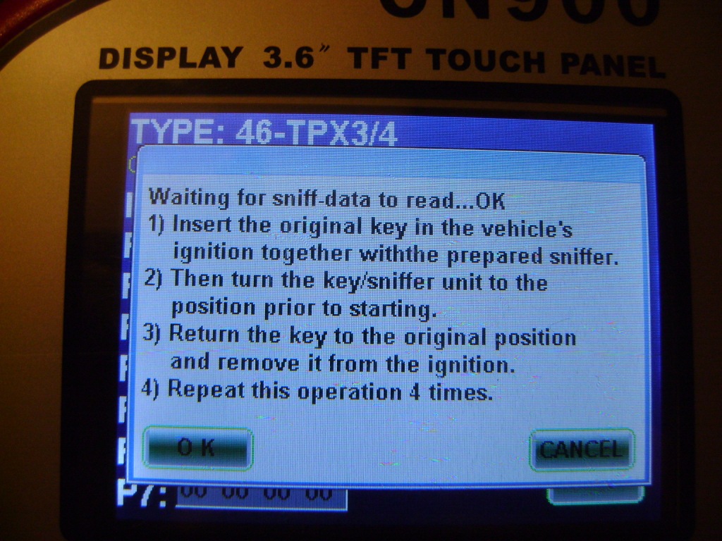

magic-OZ Опубликовано 1 апреля, 2014 Поделиться Опубликовано 1 апреля, 2014 сегодня пробывал 46 вот что выдало на дисплее это перевод В ожидании нюхать данные для чтения ок... 1) вставьте исходный ключ автомобиля зажигание вместе сним подготовлен sniffer. 2) затем поверните ключ/sniffer единицы позиции до начала. 3) возврата в исходное положение и выньте его из замка зажигания. повторите эту операцию в 4 раза. получаеться должен сразу без колбы на CN3 писать Ссылка на комментарий Поделиться на другие сайты Поделиться
tviktor Опубликовано 1 апреля, 2014 Поделиться Опубликовано 1 апреля, 2014 Делать надо все как на видио. Подносить надо TPX4 (у него прием хороший чем CN3), он запоминаее четыре посылки от авто, далее это чип вставляется в прибор и он по этим посылкам декодирует крипту ключа. А потом уже пишем на CN3. Ссылка на комментарий Поделиться на другие сайты Поделиться
magic-OZ Опубликовано 2 апреля, 2014 Поделиться Опубликовано 2 апреля, 2014 а у авто с кнопкой старт куда подносить чип, да и сам процесс на этих авто какой может кто делал поделитесь Ссылка на комментарий Поделиться на другие сайты Поделиться
ключник бывалый Опубликовано 2 апреля, 2014 Поделиться Опубликовано 2 апреля, 2014 В 02.04.2014 в 02:02, magic-OZ сказал: а у авто с кнопкой старт куда подносить чип, да и сам процесс на этих авто какой может кто делал поделитесь Всем привет.По поводу тпх-тут все почти просто-те машины,которые с 2008 года-может и посвежее,прокатит процедура без тпх.А вот на свежие тачки года 2012 и далее-надо тпх.даже на русские машины(Лада,уаз).поэтому-надо приобрести тпх4 для снятия (Алгаритма) крипты замка.А потом писать уже на сн.А потом еще и заново преподготовить тпх для последующих записей.И тпх пользоваться только для считывания крипты замка.Хотя и писать на него можно.Даже лучше.Т.к сн зимой может и подмерзнуть,если чип для автозапуска делал.А за тпх я не слышал.чтоб мерз.Но там цена-капец.как разница. Ссылка на комментарий Поделиться на другие сайты Поделиться
