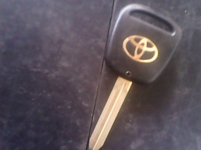

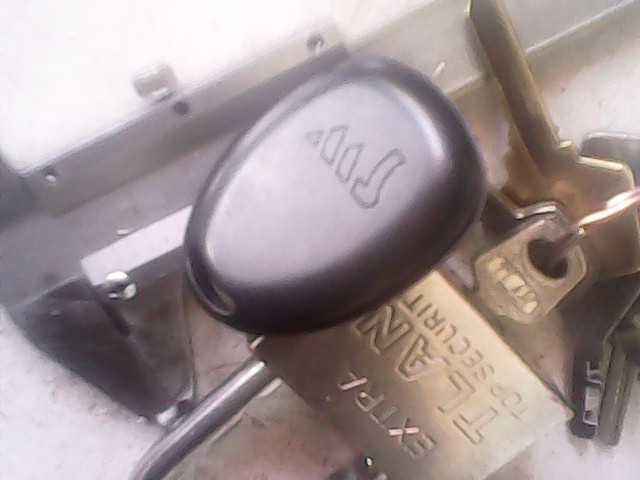

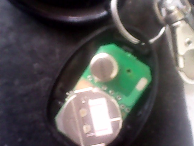

magic-OZ Опубликовано 23 мая, 2014 Поделиться Опубликовано 23 мая, 2014 привет всем, суть проблемы такая приехала тойота vish 2003 правый руль ключ на фото с одной кнопкой и брелок. без брелока авто не заводиться, сн900 его не определил , в чем может быть проблема? по каталогу там вроде 4D должен стоять Ссылка на комментарий Поделиться на другие сайты Поделиться
бармалейкин Опубликовано 23 мая, 2014 Автор Поделиться Опубликовано 23 мая, 2014 В 23.05.2014 в 16:27, magic-OZ сказал: привет всем, суть проблемы такая приехала тойота vish 2003 правый руль ключ на фото с одной кнопкой и брелок. без брелока авто не заводиться, сн900 его не определил , в чем может быть проблема? по каталогу там вроде 4D должен стоять ключ без чипа однозначно а брелок похож на метку для радиореле Ссылка на комментарий Поделиться на другие сайты Поделиться
Extreem Опубликовано 23 мая, 2014 Поделиться Опубликовано 23 мая, 2014 Конечно такое авто без иммобилайзера. На фото брелок Дополнительно установленного иммобилайзера Magic system агент 3 или лайт. Клиента надо отправить к сигнальщикам. Ссылка на комментарий Поделиться на другие сайты Поделиться
magic-OZ Опубликовано 23 мая, 2014 Поделиться Опубликовано 23 мая, 2014 В 23.05.2014 в 16:31, бармалейкин сказал: ключ без чипа однозначно а брелок похож на метку для радиореле точно такой же ключ на филдере праворуком 2001 г 4с стоял, В 23.05.2014 в 16:37, Extreem сказал: Конечно такое авто без иммобилайзера. На фото брелок Дополнительно установленного иммобилайзера Magic system агент 3 или лайт. Клиента надо отправить к сигнальщикам. можешь подробней про это объяснить Дополнительно установленного иммобилайзера Magic system агент 3 или лайт Ссылка на комментарий Поделиться на другие сайты Поделиться
chiips__ Опубликовано 23 мая, 2014 Поделиться Опубликовано 23 мая, 2014 (изменено) В 23.05.2014 в 17:10, magic-OZ сказал: точно такой же ключ на филдере праворуком 2001 г 4с стоял, можешь подробней про это объяснить Дополнительно установленного иммобилайзера Magic system агент 3 или лайт в машине надо копать , тачка старая думаю стоит Agent3 Plus неродные иммики тоже часто мрут))) Изменено 23 мая, 2014 пользователем chiips__ Ссылка на комментарий Поделиться на другие сайты Поделиться
