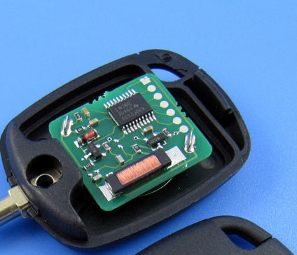

magic-OZ Опубликовано 24 июля, 2014 Поделиться Опубликовано 24 июля, 2014 а не может быть такого что декодировать приходилось с электронных ключей то есть чипа отдельно нет а которые на прямую делал там везде чип отдельный был. Ссылка на комментарий Поделиться на другие сайты Поделиться
mr.Dnk Опубликовано 24 июля, 2014 Поделиться Опубликовано 24 июля, 2014 (изменено) В 24.07.2014 в 05:34, magic-OZ сказал: а не может быть такого что декодировать приходилось с электронных ключей то есть чипа отдельно нет а которые на прямую делал там везде чип отдельный был. чип есть везде, просто на некоторые модели, (я так понял), прибор крипту знает, у меня у самого хонда, крипту сразу определяет, причем сразу узнает, что это именно хондовский чип. Изменено 24 июля, 2014 пользователем mr.Dnk Ссылка на комментарий Поделиться на другие сайты Поделиться
magic-OZ Опубликовано 24 июля, 2014 Поделиться Опубликовано 24 июля, 2014 я про такие Ссылка на комментарий Поделиться на другие сайты Поделиться
mr.Dnk Опубликовано 24 июля, 2014 Поделиться Опубликовано 24 июля, 2014 (изменено) В 24.07.2014 в 11:24, magic-OZ сказал: я про такие в низу катушка - это и есть чип, просто так выглядит. Могу точно сказать одно, делал на дастера, там обычный карбоновый чип, крипту с замка тоже хочет. Изменено 24 июля, 2014 пользователем mr.Dnk Ссылка на комментарий Поделиться на другие сайты Поделиться
magic-OZ Опубликовано 24 июля, 2014 Поделиться Опубликовано 24 июля, 2014 В 24.07.2014 в 05:34, magic-OZ сказал: а не может быть такого что декодировать приходилось с электронных ключей то есть чипа отдельно нет а которые на прямую делал там везде чип отдельный был. так я это знаю, я и писал про это Ссылка на комментарий Поделиться на другие сайты Поделиться
mr.Dnk Опубликовано 24 июля, 2014 Поделиться Опубликовано 24 июля, 2014 В 24.07.2014 в 12:41, magic-OZ сказал: так я это знаю, я и писал про это еще раз, говорю НЕТ не может, я рено дастер делал, у него "отдельный" (как ты говоришь) чип, и тоже просит снять крипту снифером с замка для декодирования! Ссылка на комментарий Поделиться на другие сайты Поделиться
magic-OZ Опубликовано 24 июля, 2014 Поделиться Опубликовано 24 июля, 2014 ну вот другое дело все ясно вопрос снят Ссылка на комментарий Поделиться на другие сайты Поделиться
