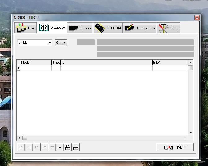

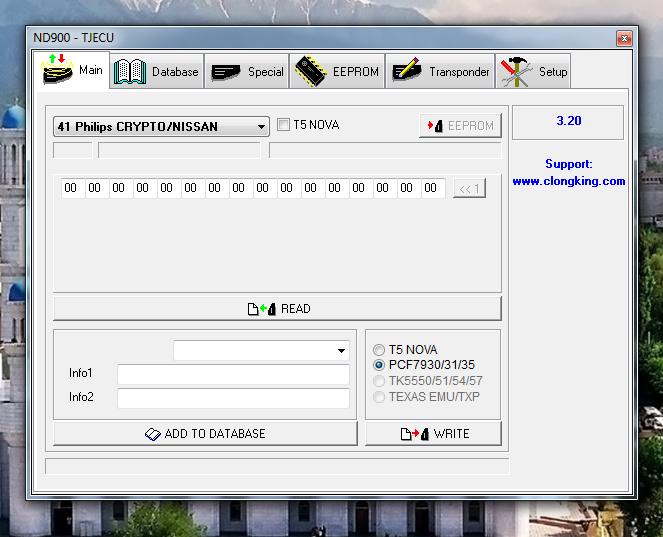

magic-OZ Опубликовано 30 июля, 2014 Поделиться Опубликовано 30 июля, 2014 (изменено) В 29.07.2014 в 10:36, ключник бывалый сказал: а по подробней!для лохов!Какие именно?ЭВО?у нас туарегов штук 20-30.и за мою 14 летнюю практику-это второй автомобиль-который за чипом(наврал-я с иммо связялся года 4 назад.,когда ключи с чипом стали просить.созрели-что надо расчахлиться на 2000-2500р.,а то потом на 200-300 баксов по утере).Так если англичанина брать-там от 3500 баксов...я уже писал-что пожалел-что сразу его не купил-денег зажопил-посчитал-что я его отобью лет так через 4-5!а китаеза за пол года первый отбился.без 46 декодера.посчитал вот-сделал 5 чипов с весны 46.не сделал 1.на туарег.так вот-если делать в пол года по 2-3 тех видов,что не делает сн и что делает эво-то тогда лет 5 точно надо....я не за китаез!я про народ нищий...так что-купил гребаный сн-придется на нем пока.... так он еще и линейку с 41 по 44 вообще никак!только чтение!фуфловый чип- и не делает....капец! а про 8 с-вообще молчу... 41-44 через эту прогу получиться ? 40 через нее я делал на опель зафира Изменено 30 июля, 2014 пользователем magic-OZ Ссылка на комментарий Поделиться на другие сайты Поделиться
ключник бывалый Опубликовано 31 июля, 2014 Поделиться Опубликовано 31 июля, 2014 В 30.07.2014 в 14:44, magic-OZ сказал: 41-44 через эту прогу получиться ? 40 через нее я делал на опель зафира а на че писал 40?на сн или тпх ? Ссылка на комментарий Поделиться на другие сайты Поделиться
magic-OZ Опубликовано 31 июля, 2014 Поделиться Опубликовано 31 июля, 2014 (изменено) Чип - PCF7935, 8с тож заявлен но у меня не было возможности проверить Изменено 31 июля, 2014 пользователем magic-OZ Ссылка на комментарий Поделиться на другие сайты Поделиться
ключник бывалый Опубликовано 1 августа, 2014 Поделиться Опубликовано 1 августа, 2014 В 31.07.2014 в 10:53, magic-OZ сказал: Чип - PCF7935, 8с тож заявлен но у меня не было возможности проверить Походу-только через комп.А так-не делает?Чтоб дать понюхать и потом балванку сунуть?Не прокатит? Ссылка на комментарий Поделиться на другие сайты Поделиться
magic-OZ Опубликовано 1 августа, 2014 Поделиться Опубликовано 1 августа, 2014 (изменено) да там только код и кнопка выход а кнопки копии нет(это если с прибора), но все же хоть такой вариант, хотя если с выездом ноут придется тащить Изменено 1 августа, 2014 пользователем magic-OZ Ссылка на комментарий Поделиться на другие сайты Поделиться
