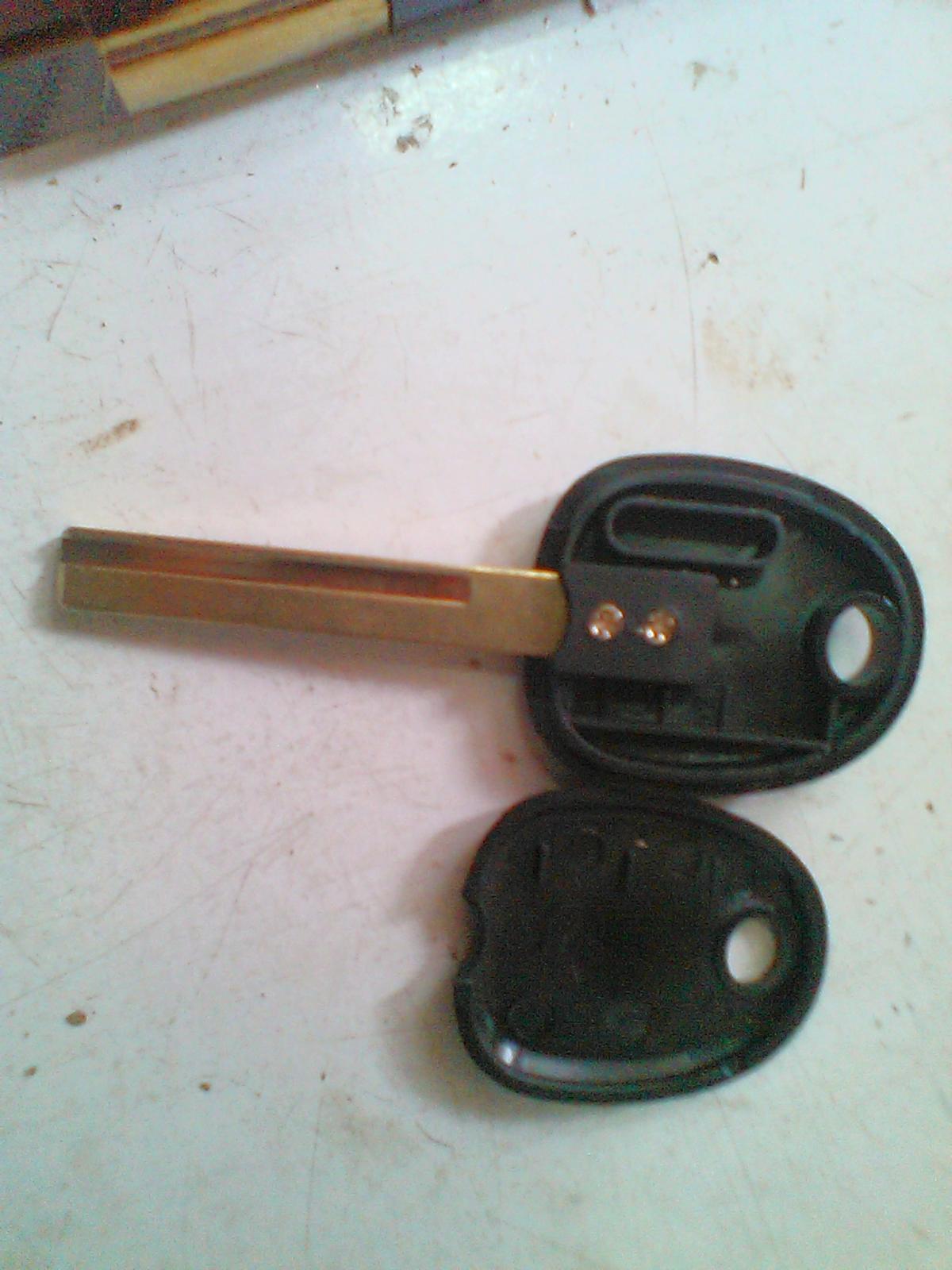

magic-OZ Опубликовано 11 сентября, 2014 Поделиться Опубликовано 11 сентября, 2014 (изменено) В 10.09.2014 в 10:22, ключник бывалый сказал: Киа рио.2012. чип 46.Все на ура как по книжке-чт ение ,дикодинг через дешифратор,к машине-4 раза дрюкнул.снова в читалку- и все!ок!только запарился болванки из хонды переделывать!Ну нету с местом под чип на киа!и на хендай таже-система одна!ну все ок!Клиент уехал-я рад! про такие заготовки речь? Изменено 11 сентября, 2014 пользователем magic-OZ Ссылка на комментарий Поделиться на другие сайты Поделиться
magic-OZ Опубликовано 11 сентября, 2014 Поделиться Опубликовано 11 сентября, 2014 (изменено) и для общей информации не закупайте такие заготовки, у меня по крайне мере при попытке ставить чип в такую заготовку машина не видит его, после переустановки в заготовку с пластиковой ручкой все ок, так как у этих заготовок оконтовка идет из сплава сигнал скорей всего экранируется Изменено 11 сентября, 2014 пользователем magic-OZ Ссылка на комментарий Поделиться на другие сайты Поделиться

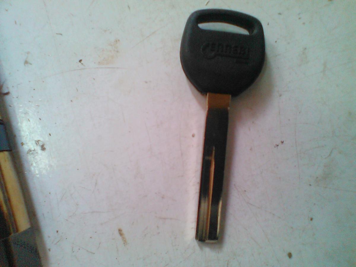

ключник бывалый Опубликовано 12 сентября, 2014 Поделиться Опубликовано 12 сентября, 2014 В 10.09.2014 в 12:46, magic-OZ сказал: а где заготовки берешь, я заказываю без проблем У моих поставщиков нет боксов.Только сразу с чипом.А мне зачем гемор заводить.Я их из Хонды делаю-HON66GP. По силке.если не ошибаюсь.Руку набил уже.На весь процесс от заготовки-до укладки чипа-минут 15-20.С программированием.на хендаи катит-там н и там н -только с наклоном.А вот на киа...конечно не фонтан.Ну за неимением королевы... В 11.09.2014 в 11:33, pasha52 сказал: Добрый день форумчане. Извинюсь сразу-новичок. Есть проблемка. Cn900 с обоими декодерами. Второй раз на обмен прислали. Мытарюсь уже 4 месяца. Второй раз прислали вроде рабочую тройку. Успел сделать 4д63 для себя и 46 для товарища. Обрадовался, что все гуд. Думаю, ну все, пора прибору начинать окупаться. Пришел гранд черокки. Определил как 4д64. Катнуть на сн2 не получилось. Оставил 60, но бейджи вроде поменял. Потом вычетал на форуме что там не 4д64, а 4е64. Ну да ладно, еще кто-нибудь прийдет, тогда опробуем. Но прибор выдал, что давно не обновлялся и просит обнов, хотя киты уже прислали с 60 версией. Надпись не убиралась. Отсоединил 46 и подсоединил 4. Надпись пропала. Прибор разблокировался. Обновился. Пишет, что версия итак последняя, обнов не требуется. И где-то на 3 день отроду он вообще перестал видить оба декодера. И .....опа уже со вторым прибором. Попадос какой-то. Если 46 успел сделать подозреваю, что прибор оригинал, но куда пропала связь с декодерами? Кто сталкивался, помогите пожалуйста!!?? Я в шоке...за 2 года-первый раз такое слышу...у меня у самого 2 прибора-второй пришлось докупать-первый не видил 46 декодер.после обновы-так и не увидел,не считая белого экрана при неудачном обновлении.... В 11.09.2014 в 15:15, magic-OZ сказал: про такие заготовки речь? В 11.09.2014 в 15:15, magic-OZ сказал: про такие заготовки речь? На изображении слева.Мой кит говорит-скора скора...ждем...ну и мастерим по тихой.руки из жопы конечно...при определенном навыке-можно сделать. В 11.09.2014 в 15:47, magic-OZ сказал: и для общей информации не закупайте такие заготовки, у меня по крайне мере при попытке ставить чип в такую заготовку машина не видит его, после переустановки в заготовку с пластиковой ручкой все ок, так как у этих заготовок оконтовка идет из сплава сигнал скорей всего экранируется Точно!!!так же повелся на китайскую красатищу...тоже не видит.теперь делаю их просто как болванку за 250 рублей!тыпа-хотите покрасивше-вот вам! Ссылка на комментарий Поделиться на другие сайты Поделиться

magic-OZ Опубликовано 12 сентября, 2014 Поделиться Опубликовано 12 сентября, 2014 (изменено) так заготовки такие в продаже есть ценник 4600 рублей но на них ни кнопок ни корпуса нет а так примерно все понятно я вечерком распишу тебе что да как Изменено 12 сентября, 2014 пользователем magic-OZ Ссылка на комментарий Поделиться на другие сайты Поделиться
ключник бывалый Опубликовано 12 сентября, 2014 Поделиться Опубликовано 12 сентября, 2014 В 12.09.2014 в 03:56, magic-OZ сказал: так заготовки такие в продаже есть ценник 4600 рублей но на них ни кнопок ни корпуса нет а так примерно все понятно я вечерком распишу тебе что да как Вот это да!Ты там нолик поди лишний дописал!!!А за сколько тогда чип делать-ключ наризать?!У нас вадилы застрелятся!за такую цену!!!я своего кита подожду!обещал скоро...и рублей 500-не дороже!!!я готовый ключ делаю с переделаной балванки за 3000р.!Понятно что говно по большому счету,но так и не 4600!на вид в принцыпе не так и говенно если честно.просто где чип стоит-там место моленько выделякется на общем фоне ключа.ну и повозиться конечно надо.чтоб все работало. Ссылка на комментарий Поделиться на другие сайты Поделиться
