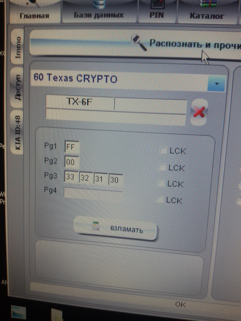

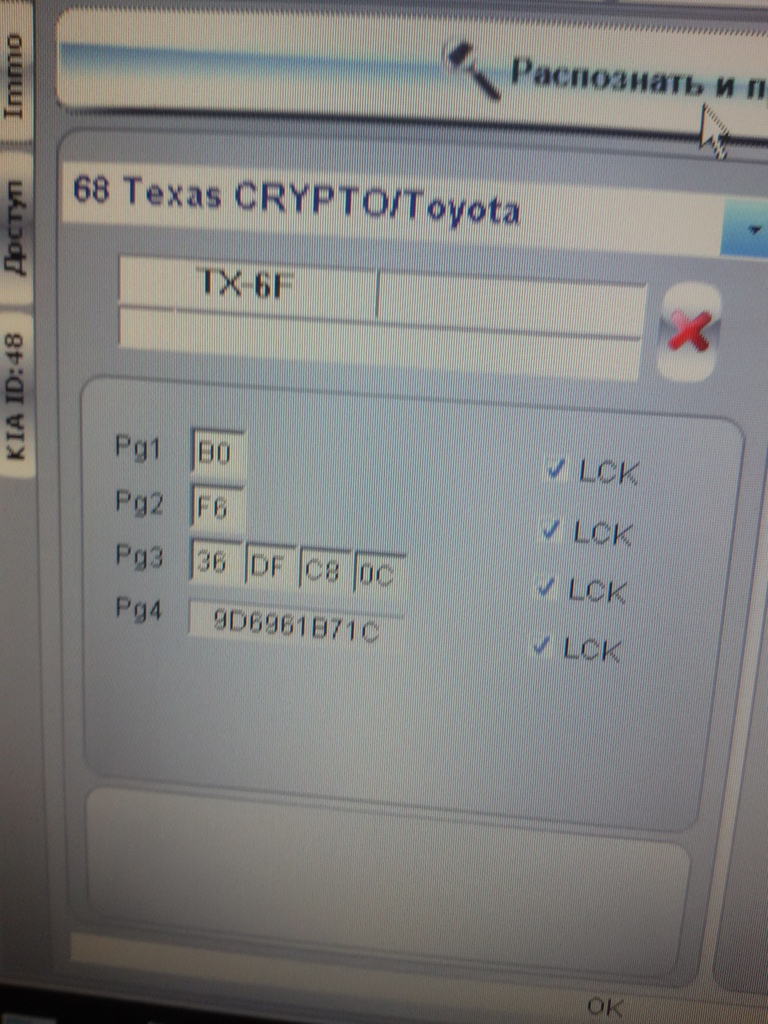

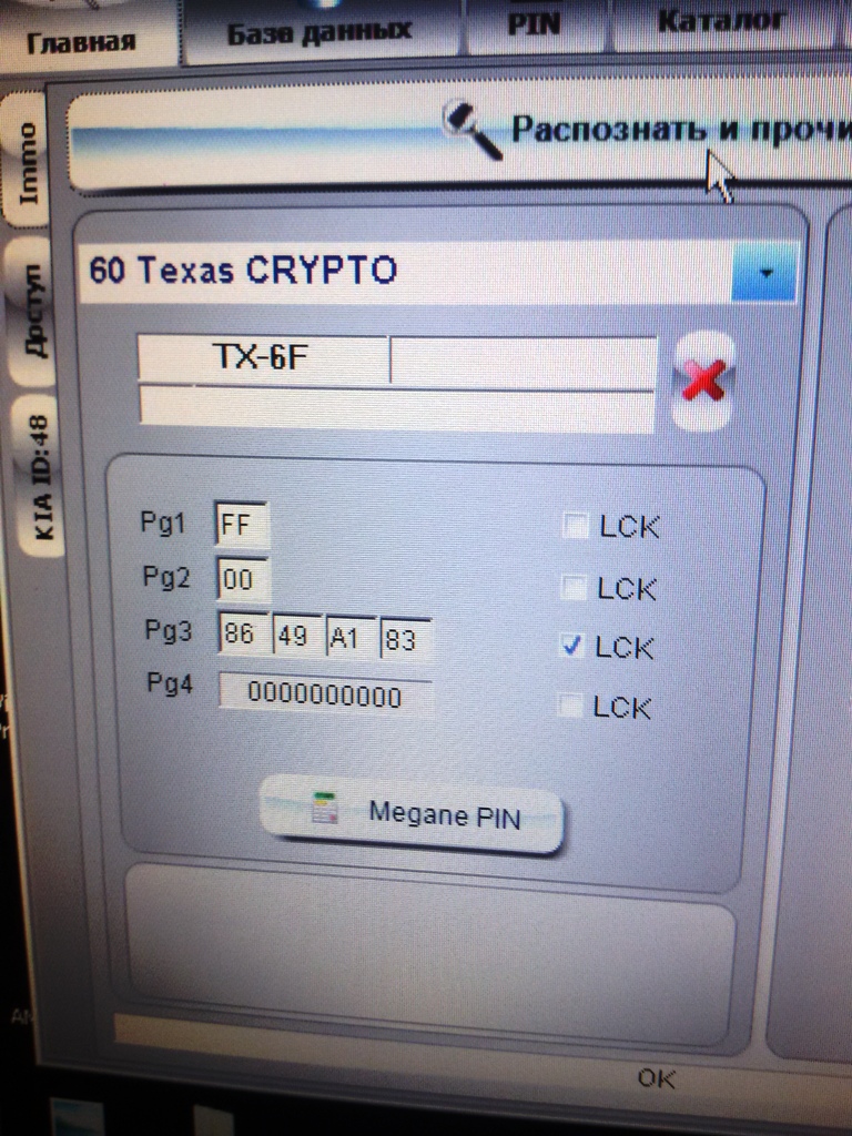

alisher_aka Опубликовано 29 сентября, 2014 Поделиться Опубликовано 29 сентября, 2014 (изменено) Выкладываю фото 1 фото - чип для подготовки 4D-60 - 80 bit - заказывал отдельнно для програмирования 2 фото - 4D 60 - 80bit для копирования - вместо ADX отправили такие чипы 3 фото я скопировал на 68 lexus - ( не копируются на 4С (((( ) Изменено 29 сентября, 2014 пользователем alisher_aka Ссылка на комментарий Поделиться на другие сайты Поделиться

tviktor Опубликовано 30 сентября, 2014 Поделиться Опубликовано 30 сентября, 2014 попробуй вставить рабочий (чистый) CN3 и перейти в меню special-> generate code-> blank 7936, перед нажатием "блэнк 7936" вставь лоченный CN3 Спасибо, попробую. Выкладываю фото 1 фото - чип для подготовки 4D-60 - 80 bit - заказывал отдельнно для програмирования 2 фото - 4D 60 - 80bit для копирования - вместо ADX отправили такие чипы 3 фото я скопировал на 68 lexus - ( не копируются на 4С (((( ) Судя по фото это 40 битные чипы, у 80 больше пейджев. Ссылка на комментарий Поделиться на другие сайты Поделиться
