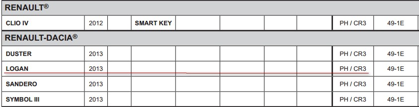

keyster Опубликовано 7 октября, 2014 Поделиться Опубликовано 7 октября, 2014 может и не определяет потому что там PhilipsCripto 3 Ссылка на комментарий Поделиться на другие сайты Поделиться

aztt Опубликовано 8 октября, 2014 Поделиться Опубликовано 8 октября, 2014 В 07.10.2014 в 13:10, tviktor сказал: На днях рено логан 2014 пробовал, даже не распознал, что за чип. Там уже новый HITAG 2S чип стоит. Ссылка на комментарий Поделиться на другие сайты Поделиться
