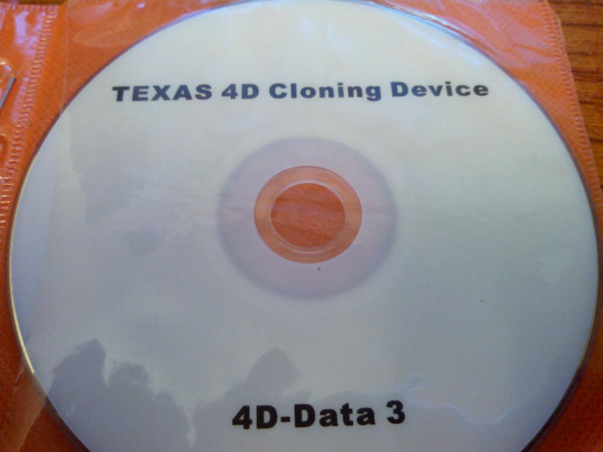

RUSлан Опубликовано 1 февраля, 2015 Поделиться Опубликовано 1 февраля, 2015 Парни привет. Скинте пожалуйста содержимое 3-его диска. Приобрел прибор, а третий диск пустой. Ссылка на комментарий Поделиться на другие сайты Поделиться
