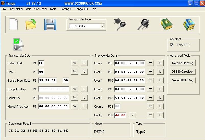

ключник бывалый Опубликовано 5 апреля, 2015 Поделиться Опубликовано 5 апреля, 2015 В 04.04.2015 в 12:58, tviktor сказал: Сегодня получил очередную партию чипов от китов, заказывал CN2, а прислали походу CN5. Все хорошо но они не перезаписываемые. то что cn5 не переписываемые-херово... В 04.04.2015 в 15:11, andrey_ab сказал: cn2 сейчас идут 80 бинтные,тангой резет делается без проблем если есть декодер 4д то косяков не земечено .а вот танга иногда с ними косячи,пишет на tpx2 но машинане заводится ,так что 4д декодер при своей дешманской цене выручил не раз а как ты видиш-что они 80 бит?по строкам?или всплывает надпись в правом верхнем углу-типа тойота мастер?я заказал 50.прийдут через неделю.Вот и хочу почитать новые и старые-разницу посмотреть. Ссылка на комментарий Поделиться на другие сайты Поделиться
andrey_ab Опубликовано 6 апреля, 2015 Поделиться Опубликовано 6 апреля, 2015 Тангой их читаю и вижу :) Ссылка на комментарий Поделиться на другие сайты Поделиться

tviktor Опубликовано 7 апреля, 2015 Поделиться Опубликовано 7 апреля, 2015 (изменено) Какой чип 40 или 80 определяется 30 пейджем. В последней версии прибора можно этот пейдж записывать, в меню выбираешь либо 40 либо 80. Эти новые чипы можно как 40 так и 80 готовить. Всплывает зеленая надпись DTS- 40 или DTS-80. Изменено 7 апреля, 2015 пользователем tviktor Ссылка на комментарий Поделиться на другие сайты Поделиться
