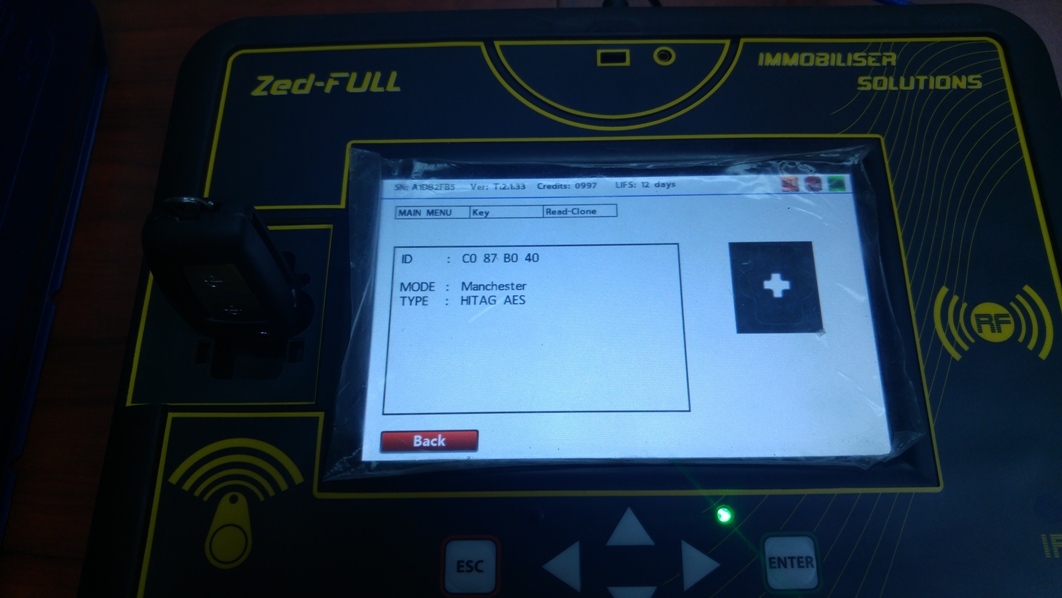

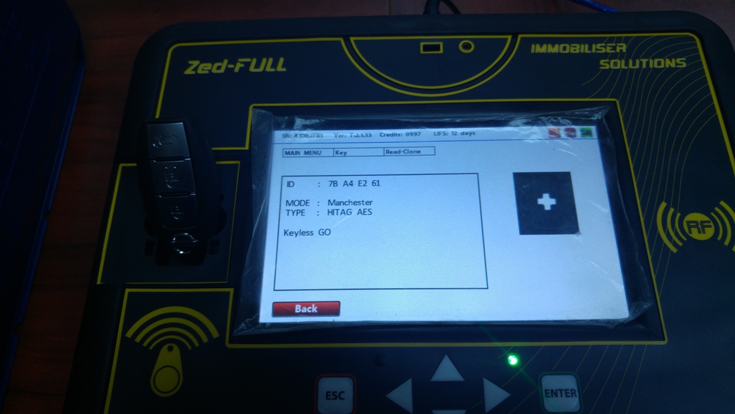

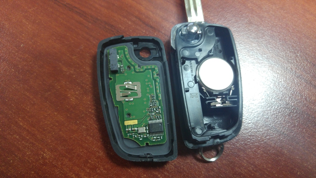

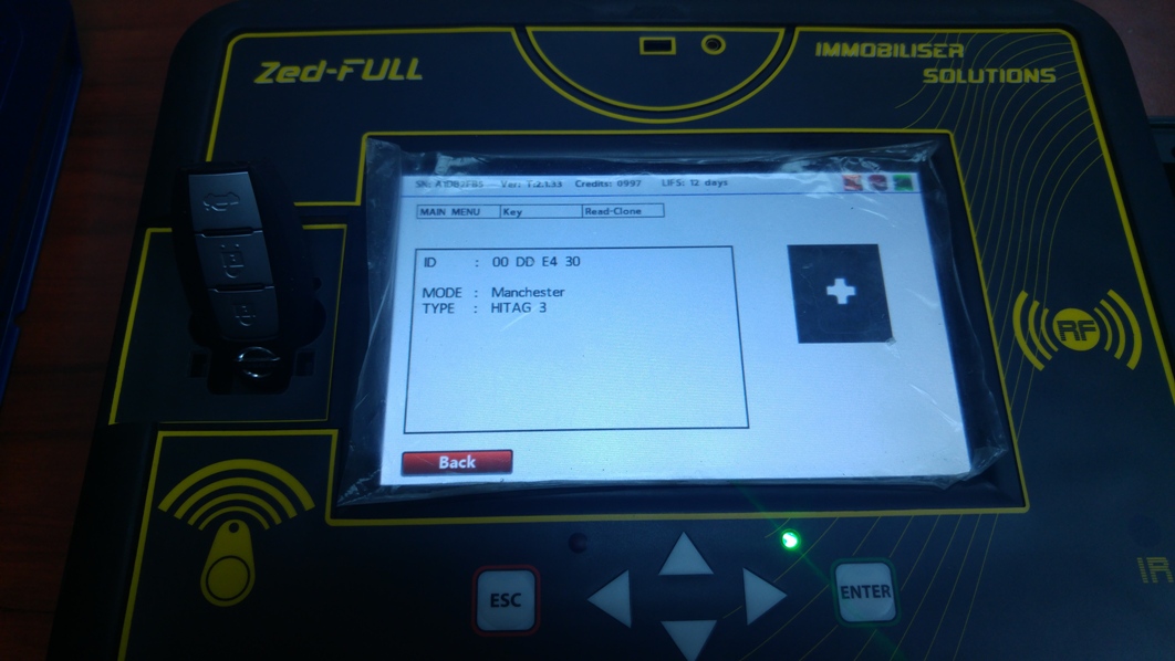

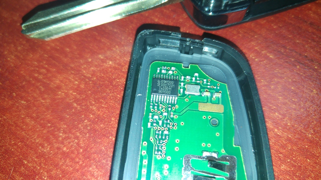

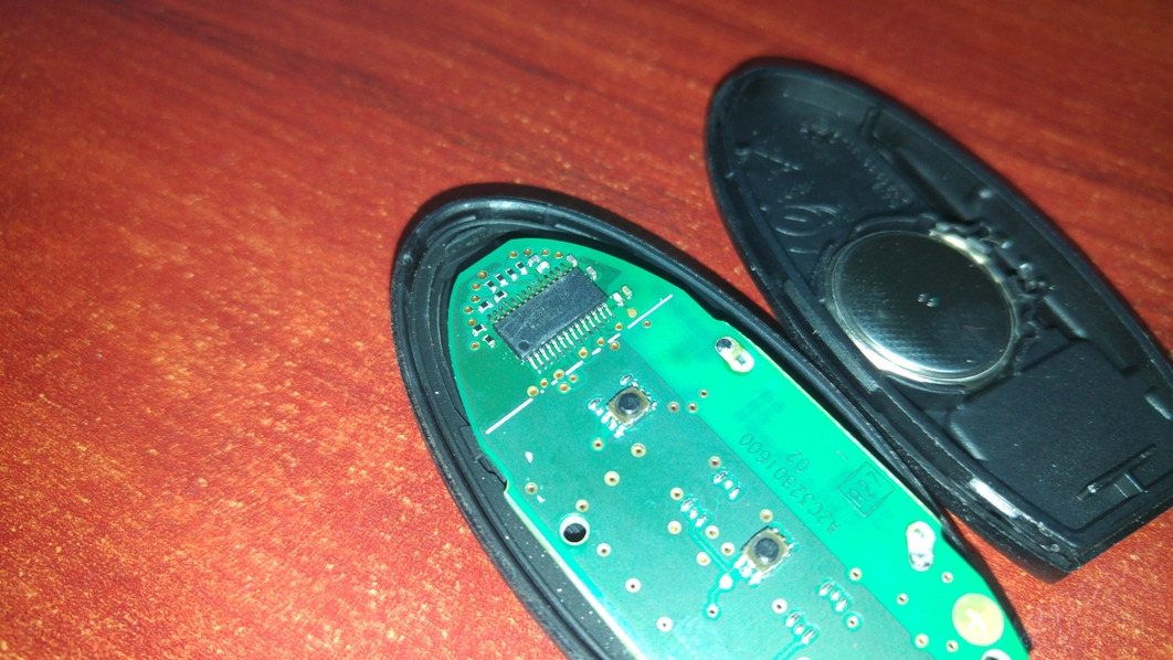

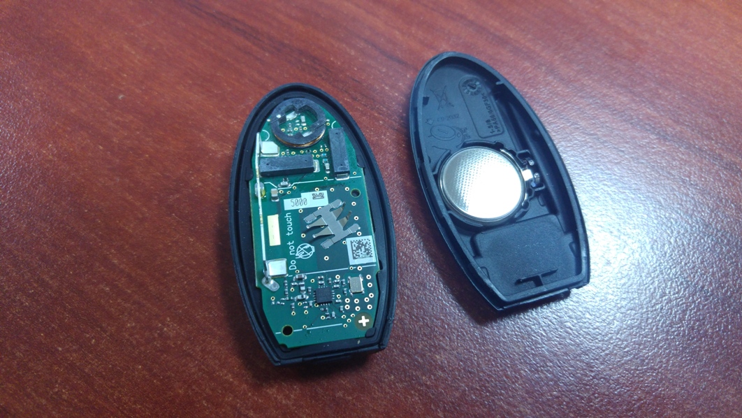

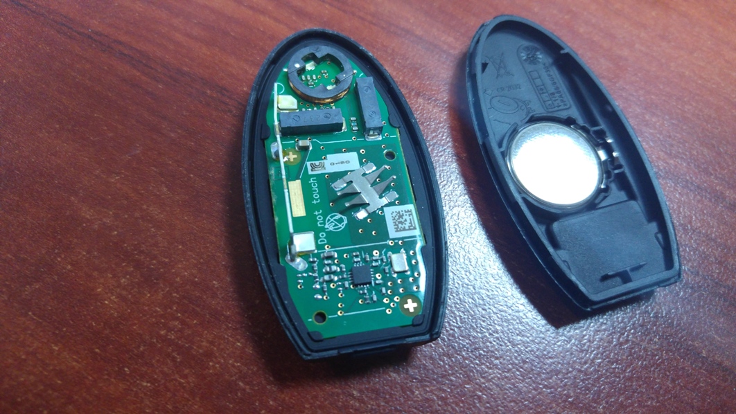

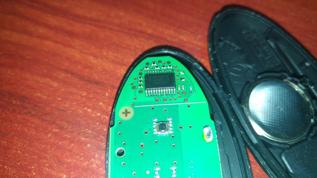

skynekt Опубликовано 11 ноября, 2015 Поделиться Опубликовано 11 ноября, 2015 (изменено) В 09.11.2015 в 06:26, S0L0 сказал: Я так понял что вообще ключ не читает в приборе (про кашкай)? А на платке не видно какой чип(микра ПЦФ) стоит? В 10.11.2015 в 12:04, ключник бывалый сказал: Да.Не читается.А какая микра стояла-не глянул-хозяин стоял рядом-и вообще о..л-когда я быстренько ключик вскрыл.У него глаза были как у кота в шреке 2.Так что что успел глянуть-то успел.Намотку на плате видел точно. Точно...нам только ждать-что предложат-какое то решение будет.Только цена вопроса.По 80 бит молодцы-выпустили-а че толку?!?10 годом ее возможности кончаются. В 11.11.2015 в 03:55, ключник бывалый сказал: Хорошо.Ну а как прочитать то?Что там лежит.А коль по диагнозе-что туда ложить?Думаю ,резонный вопрос. Всем привет, благо все эти ключи есть в наличии: Qashqai 2014+ (ключ выкидной) - чип NXP Qashqai и Xtrail 2014+ (смарт ключ keyless GO) - чип PCF7953 (залит чем-то пришлось оттирать) Teana 2013+ (смарт ключ keyless GO) - чип NXP Конструктивно ключи кейлесс Кайшая и Теаны идентичны, разница только в самих чипах. Таким образом перепаяв PCF, получим ключи для той или иной системы (не проверяли))). Еще одна особенность, мы пробовали для автозапуска писать в обычный Кашкай (с выкидным ключом), ключ от Хтреил/Кашкай с кейлесом, ключ авто приняло, заводилось (если держать яйцо у замка) и даже поднялись кнопки. Далее экспериментировали с теановским ключом, собственно его не приняла. Изменено 11 ноября, 2015 пользователем skynekt Ссылка на комментарий Поделиться на другие сайты Поделиться

S0L0 Опубликовано 12 ноября, 2015 Поделиться Опубликовано 12 ноября, 2015 Короче надо 7938 семечками запастись (хайтаг 3), может лягут для запуска. Ссылка на комментарий Поделиться на другие сайты Поделиться
skynekt Опубликовано 12 ноября, 2015 Поделиться Опубликовано 12 ноября, 2015 (изменено) В 12.11.2015 в 04:31, ключник бывалый сказал: Спасибо.Исчерпывающий ответ.Я на фотке увидел зет фул у тебя.Что скажеш про него?как машинка?Что обошлась?Какие +и какие -.Можно твое мнение узнать?За ранее благодарен. Zed-Full обсуждается в его теме на этом форуме К тому же я заинтересованное лицо (мы дилеры). В мою сторону сейчас полетят упреки необъективности )) Поэтому хотя бы подобные вопросы задавайте теме Зеда ) Изменено 12 ноября, 2015 пользователем skynekt Ссылка на комментарий Поделиться на другие сайты Поделиться
