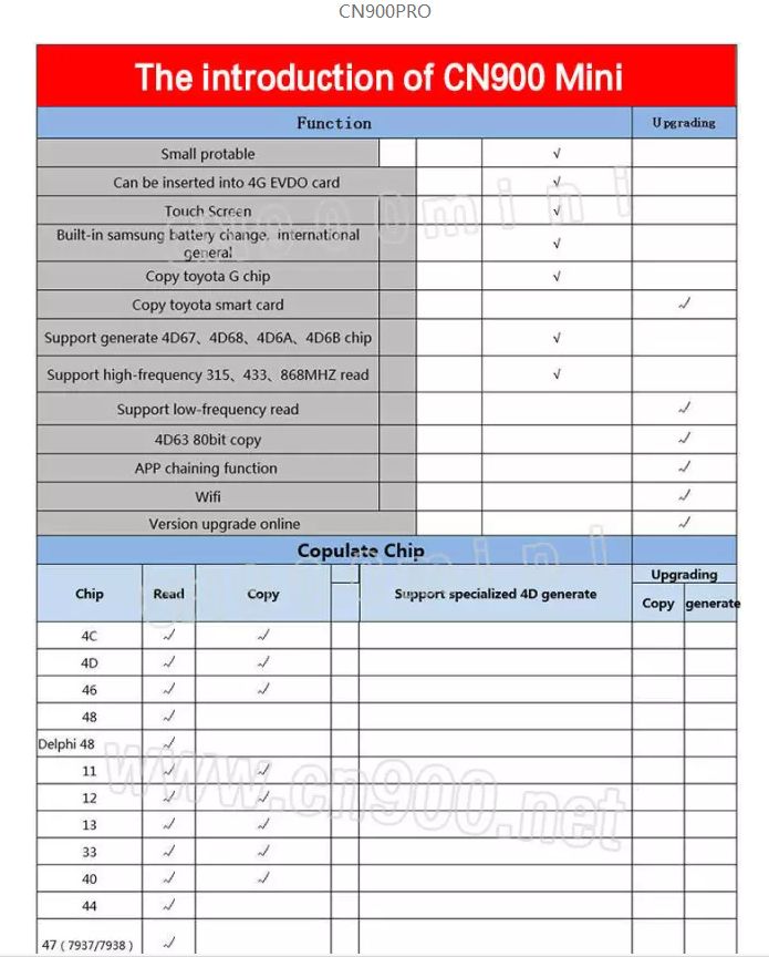

andrey_ab Опубликовано 23 января, 2016 Поделиться Опубликовано 23 января, 2016 Кстати выходит новая версия прибора CN900 mini , все три декодера внутри Ссылка на комментарий Поделиться на другие сайты Поделиться
Миру-beer Опубликовано 23 января, 2016 Поделиться Опубликовано 23 января, 2016 И сколько же он стоит? Видимо теперь владельцев старых приборов опрокинут с развитием, которого и так не было. ЗЫ: Судя по картинке заявлено копирование 4d 80? А нам обнова будет, не в курсе? Ссылка на комментарий Поделиться на другие сайты Поделиться

чавойто 161 Опубликовано 23 января, 2016 Поделиться Опубликовано 23 января, 2016 где цена и релиз какой нить на оффсайте. Так то похоже на шляпу какую. Прибор с большим функционалом и дешевле в два раза, как то не логично. Или очередной не обновляющийся клон со всеми косяками в работе или китайские бабули нашептали. Ссылка на комментарий Поделиться на другие сайты Поделиться

andrey_ab Опубликовано 24 января, 2016 Поделиться Опубликовано 24 января, 2016 (изменено) Функционал на скрине , цена в районе 30 тыс , в начале февраля появится пилотная партия и я себе же заказал на посмотреть :) Новость от моих проверенных поставщиков в Шэнчжене я же там лично был Этот прибор киты создали как альтернативу Хенди Бэби Конкуренция и у Китайцев хорошо развита :) Изменено 24 января, 2016 пользователем andrey_ab Ссылка на комментарий Поделиться на другие сайты Поделиться
