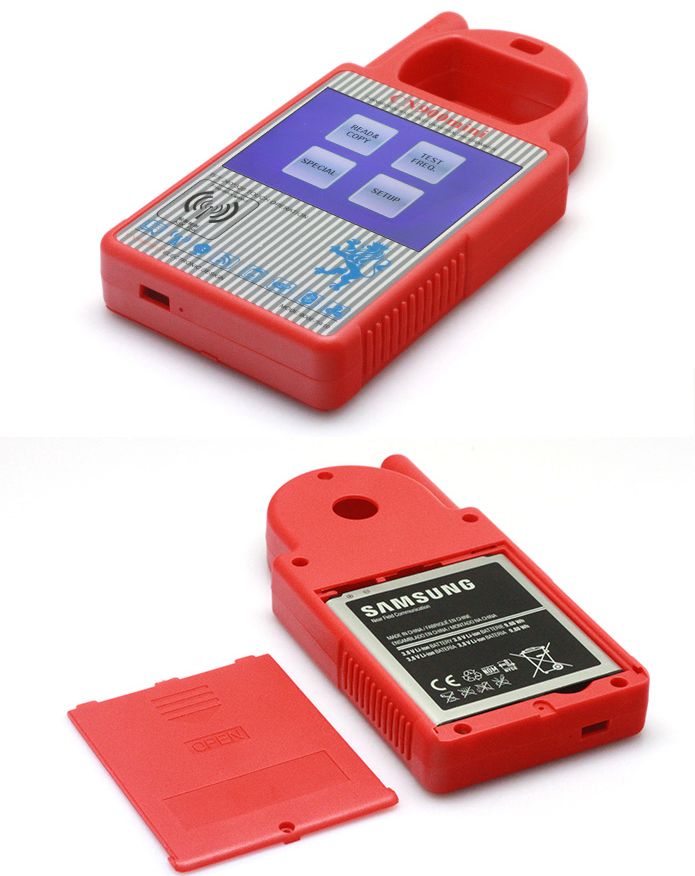

andrey_ab Опубликовано 3 февраля, 2016 Поделиться Опубликовано 3 февраля, 2016 Кстати фото нового прибора ,будут в наличии в 20 числах у меня Ссылка на комментарий Поделиться на другие сайты Поделиться

albertt Опубликовано 3 февраля, 2016 Поделиться Опубликовано 3 февраля, 2016 Вот что умеет на сегодня. Функция 1:прочтение чипы .можно различить чипы 11,12,13,33,T5,40,41,42,44,45,46,48,4C,60,61,62,63,64,65,66,67,68,69,6A,6B,70,71,74,B9,8C,8E,8A(H) и так далее. подробно различить 48 4D,46 .ключ с чипом H Тойота 2014.отличать 8A 72.Новый ключ Форд.прямо показать главный и неглавный ключ Тойота.в будущем добавить авто-чипы из Китая. функция 2:проверять частоту дистационного управления.различить смарт-карточку Тойота и прочитать данные. функция 3:поддерживать копирование чипа ключа.чипы 11,12,13,33,T5,4С,4D,4D(G),ID46 и частью 48. функция 4:можно программировать частью чипы.переписывать данные чипа 46 или 48. функция 5:48 чип с функцией отмыкания.(48чип с паролем не можно) функция 6:подержка Т5,temic генерирует на чипы 11,12,13,33.обычный чип ID60 на 61,62,65,66,67,68,69,6A,6B,B9 чип .специальный копированный чип на 63чип. Ссылка на комментарий Поделиться на другие сайты Поделиться

albertt Опубликовано 3 февраля, 2016 Поделиться Опубликовано 3 февраля, 2016 Умеет новый CN900. Если верить китам конечно. Ссылка на комментарий Поделиться на другие сайты Поделиться
ключник бывалый Опубликовано 4 февраля, 2016 Поделиться Опубликовано 4 февраля, 2016 Да.Заявлено тоже самое-что умеет старый.За исключением "некоторых" 48 и на тойоту G.Только вот вопрос-до кокого года G, и что значит -некоторох?-походу как на ЭВО-только шевроле.Ну и конечно-как работать будут встроенные декодеры.Цена вопроса-тоже волнует.Подождем.Время покажет.Если в нем реально будет что то -чего нет в старом-то заинтересует.А платить за тетрис-который просто удобен в полевых условиях......Ждем от Андрея информации по мере поступления. А вот свежая байка-вчера приехал паджерик 13 года.Там ясно-46.Короче-беру сниф-все как обычно-пишет при снятии со снифа -что типа нихера-не понял-как и че.Я раза 4 пробовал-нифига....Чую-бабло уплывает-беру новый ТРХ4-прям в упаковке-и давай на ней эксперименты ставить...Вобщем прибор мне писал все фразы-что у него заложено изготовителем-и сопративлялся до победного.И отправлял меня снова снимать крипту.Но нашего чела китайским девайсом не сломаеш!Короче при очередном танце с бубном-вопреки матам на приборе-началось считывание снифа.После этой замарочки-все на ура.С первой попытки прибор прокидал оригинал и все ок.Чип в ключ и поехали...Честно-пропотел даже-уже хотел батарейки с ключа вынуть-грешил на радиоканал.Катнул к стати на чип,который у Андрея брал.Чипы получил вчера.И сразу получилось проверить-все ок!Андрею-спасибо. Ссылка на комментарий Поделиться на другие сайты Поделиться
alex7119 Опубликовано 4 февраля, 2016 Поделиться Опубликовано 4 февраля, 2016 на соседнем форуме Андрей заявил ценник на сн900 мини в районе 27 круб. Если приборчик будет работать и поддерживаться китами, то это немного. Ссылка на комментарий Поделиться на другие сайты Поделиться
magic-OZ Опубликовано 4 февраля, 2016 Поделиться Опубликовано 4 февраля, 2016 В 03.02.2016 в 04:31, andrey_ab сказал: Кстати фото нового прибора ,будут в наличии в 20 числах у меня так это отлом скорее всего, на оф. сайте CN900 ни чего про данный прибор не сказанно, вряд ли бы они оставили сие пришествие без внимания. Ссылка на комментарий Поделиться на другие сайты Поделиться
andrey_ab Опубликовано 4 февраля, 2016 Поделиться Опубликовано 4 февраля, 2016 1 Батарею всегда со смартов достаю, иначе танцвы с бубном 2 цена офф дилеров , и судя по инфе то чем мы пользуемся это мастер , а скоро в продаже про и мини , при том по слухам копирование 48 на вагах планируется в этом году Ссылка на комментарий Поделиться на другие сайты Поделиться
