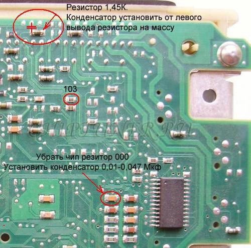

Micro-HUMMER Опубликовано 30 октября, 2013 Поделиться Опубликовано 30 октября, 2013 Добрый вечер Требуется коллективный разум,мой уже не работает. У меня нива 2121 83 гв,поставил на неё инжектор с блоком bosch mp7.0 2123-1411020-10 И есть ещё один блок 2111-1411020-40. Спокойно прошиваю 2111-1411020-40 ставлю в ниву - все работает,только ошибка Р0113 постоянно висит.Пытаюсь прошить 2123-1411020-10 ничего не выходит (чтение/запись и все),не прочитать,не записать. Только втыкаю 2111-1411020-40 тут-же все прошивается,после прошивки блок иницилизируется программой initecu тут-же с компа.На машине 2123-1411020-10 работает,диагностический копм его видит и спокойно читает ошибки.Почему блок не хочет читаться/писаться ? Ссылка на комментарий Поделиться на другие сайты Поделиться
angtar Опубликовано 30 октября, 2013 Поделиться Опубликовано 30 октября, 2013 (изменено) В 30.10.2013 в 14:34, Micro-HUMMER сказал: Спокойно прошиваю 2111-1411020-40 ставлю в ниву - все работает,только ошибка Р0113 постоянно висит. ЭБУ надо дорабатывать... Изменено 30 октября, 2013 пользователем Виталик 522 Ссылка на комментарий Поделиться на другие сайты Поделиться

Micro-HUMMER Опубликовано 30 октября, 2013 Поделиться Опубликовано 30 октября, 2013 В 30.10.2013 в 15:29, angtar сказал: ЭБУ надо дорабатывать... Каким образом ? Есть где-то информация ? Ссылка на комментарий Поделиться на другие сайты Поделиться
zid2106 Опубликовано 30 октября, 2013 Поделиться Опубликовано 30 октября, 2013 В 30.10.2013 в 16:37, Micro-HUMMER сказал: Каким образом ? Есть где-то информация ? вот Ссылка на комментарий Поделиться на другие сайты Поделиться
Micro-HUMMER Опубликовано 30 октября, 2013 Поделиться Опубликовано 30 октября, 2013 В 30.10.2013 в 17:05, zid2106 сказал: вот Спасибо,но недостаточно прав,не скачать :( В 30.10.2013 в 17:05, zid2106 сказал: вот Увидел,это не то. Эта переделка эбу от переднеприводного на полноприводной,чтоб ошибка Р0113 не появлялась. Этим я займусь позже,а вот как перепрошить нивовский мозг ? Ссылка на комментарий Поделиться на другие сайты Поделиться
