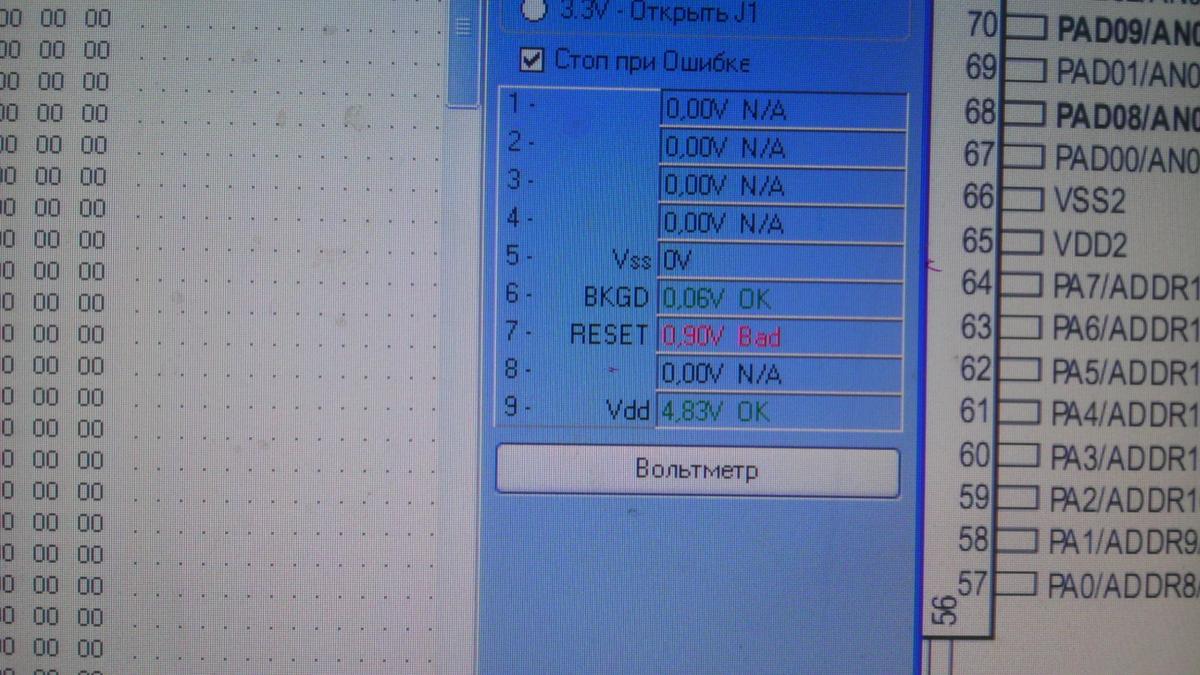

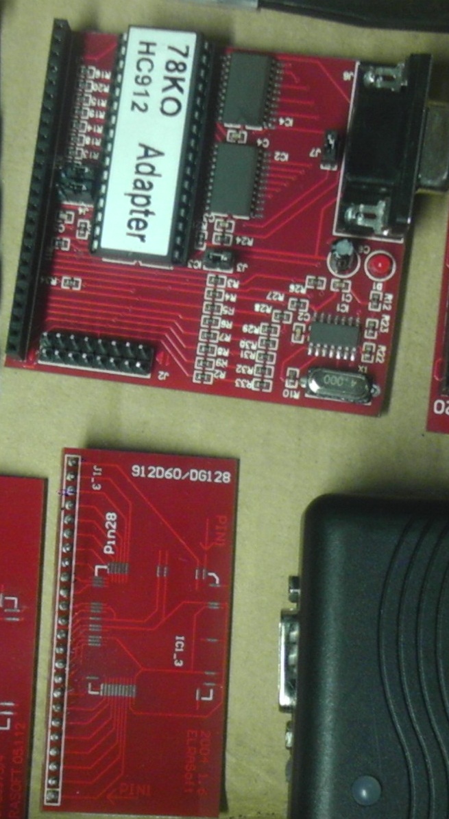

KURTAT Опубликовано 20 ноября, 2012 Поделиться Опубликовано 20 ноября, 2012 (изменено) Всем доброго времени суток. сегодня читал EZS MC9s12DT128 mask 1L59W упой от пенько не прочёл, пробовал внутри схемно потом сдул проц тоже самое попробовал на столике не пошло, при этом другие процы аналогичные берёт, может кто подскажет? адаптер такой Изменено 20 ноября, 2012 пользователем KURTAT Ссылка на комментарий Поделиться на другие сайты Поделиться
