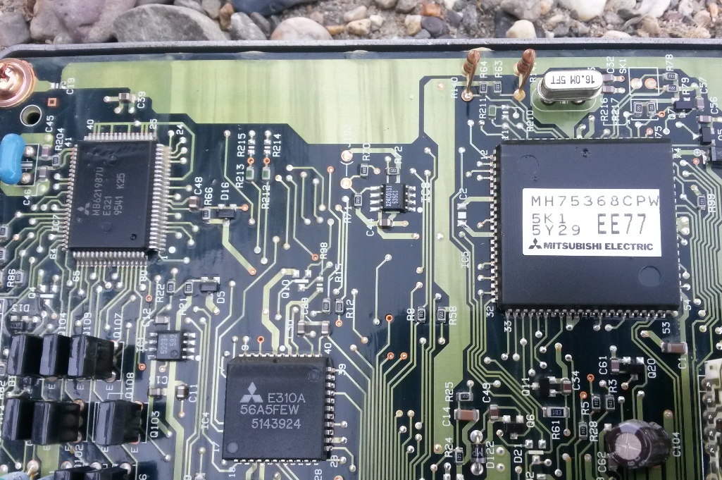

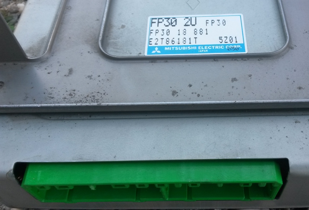

f111uzm Опубликовано 21 августа, 2015 Поделиться Опубликовано 21 августа, 2015 (изменено) Подскажите чем можно(если можно) прошить данный блок. Мазда 626, 98г, 1.8. И есть ли на нее тюн? Изменено 21 августа, 2015 пользователем f111uzm Ссылка на комментарий Поделиться на другие сайты Поделиться
f111uzm Опубликовано 23 августа, 2015 Поделиться Опубликовано 23 августа, 2015 Ни кто не занимается маздами? Ссылка на комментарий Поделиться на другие сайты Поделиться
убивашка Опубликовано 23 августа, 2015 Поделиться Опубликовано 23 августа, 2015 Ни кто не занимается маздами? такими древними - нет) Ссылка на комментарий Поделиться на другие сайты Поделиться
