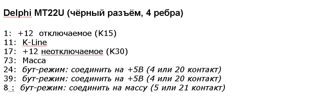

Гарри-Смол Опубликовано 21 ноября, 2012 Поделиться Опубликовано 21 ноября, 2012 Здравствуйте, подскажите расположение ножек в разъёме и как шить отдельно калибровки в этот блок. Загрузчик комбик. Ссылка на комментарий Поделиться на другие сайты Поделиться
vlad2k2006 Опубликовано 22 ноября, 2012 Поделиться Опубликовано 22 ноября, 2012 в хелпе к комбику всё расписано Ссылка на комментарий Поделиться на другие сайты Поделиться
Гарри-Смол Опубликовано 22 ноября, 2012 Автор Поделиться Опубликовано 22 ноября, 2012 Но там нет расположения ножек в разъёме. Ссылка на комментарий Поделиться на другие сайты Поделиться
Slavik k Опубликовано 22 ноября, 2012 Поделиться Опубликовано 22 ноября, 2012 если по ссылке этого не достаточно , то вы того .... реально со своим **** не туда Ссылка на комментарий Поделиться на другие сайты Поделиться
