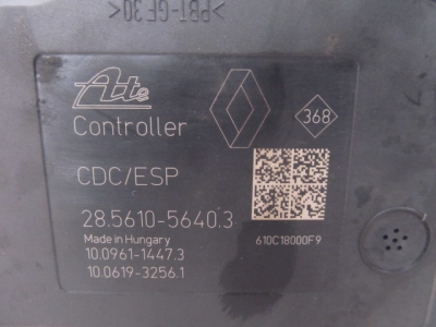

Sergej Опубликовано 24 января, 2013 Автор Поделиться Опубликовано 24 января, 2013 если я тоже сделаю фото блока ABS, мне это что то даст - НЕТ, так вот и спрашиваю у того кто знает, а если не можете подсказать или помочь, то не надо писать. Ссылка на комментарий Поделиться на другие сайты Поделиться
vladimir_vl Опубликовано 24 января, 2013 Поделиться Опубликовано 24 января, 2013 ты задал вопрос "" Megane или Laguna есть разница в процедуре и последовательности выполнения работ на панелью и ABS? "" тов. Bondareff тебе ответил "" есть разница в блоках ABS может стоять VDO а может и Jonsons Control "" я лишь показал тебе , что он не в теме, и не стоит слушать его советов, по поводу того что бы помочь,.. читай внимательно вот это написано для тебя "" да же дорогие девайсы делают не все версии , а которые делают то потом на многих авто наблюдаются глюки "" Ссылка на комментарий Поделиться на другие сайты Поделиться

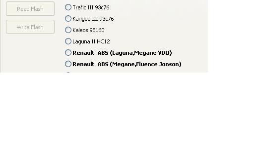

Bondareff Опубликовано 24 января, 2013 Поделиться Опубликовано 24 января, 2013 я дал Сергею ссылку по блокерам с вариантами установки в различные авто в софте на одно из их изделий заявлено : Laguna 3, Megane 3(2008-....) by OBD.Change KM in Renault Laguna new model by OBD.Blockade ABS by OBD Скрин софта : Ссылка на комментарий Поделиться на другие сайты Поделиться

Bondareff Опубликовано 24 января, 2013 Поделиться Опубликовано 24 января, 2013 К стати обнаружил парадокс - в нете продаётся блок с точно таким же партом как на фото http://byzapchasti.net/shop/product_18497.html но авто : RENAULT MASTER II 1998 - 2003 28.5610-5640.3 РЕНО МАСТЕР БЛОК ABS АБС код запчасти 22055 Ссылка на комментарий Поделиться на другие сайты Поделиться
vladimir_vl Опубликовано 24 января, 2013 Поделиться Опубликовано 24 января, 2013 (изменено) маркировка(цифры) там другая, это я для примера бросил , что бы показать как выглядит блок, все остальное один в один Изменено 24 января, 2013 пользователем vladimir_vl Ссылка на комментарий Поделиться на другие сайты Поделиться

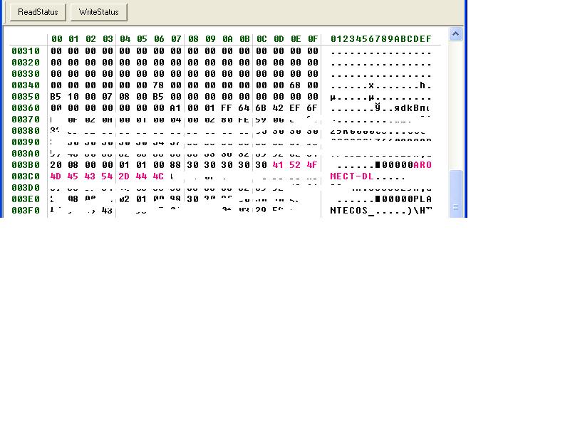

Bondareff Опубликовано 24 января, 2013 Поделиться Опубликовано 24 января, 2013 Vladimir_vl сорри – поляки за Сусанина мстят –завели не туда Но – в каталогах Ate не нахожу контроллеров (только изделие целиком) да и предприятие механическое в основном. А вот в самом дампе ABS к примеру с того же Fluence не производитель ли электроники ? AROMECT-DL PLANTECOS Ссылка на комментарий Поделиться на другие сайты Поделиться
