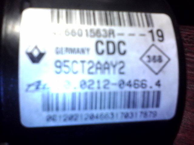

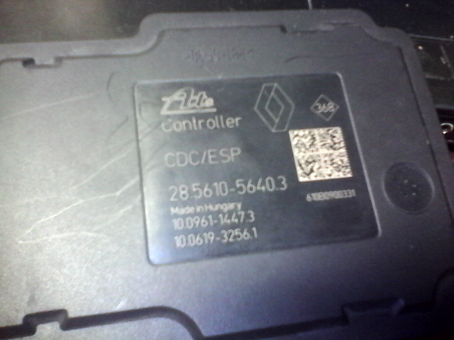

ju7ra Опубликовано 21 марта, 2014 Поделиться Опубликовано 21 марта, 2014 проблемка такого плана-меган 3 неустранимая ошибка DTC505049-внутренняя электронная неисправность-пробег в панели и в abs разный- мотали немцы-как выяснилось-мотали с ошибкой по abs- может быть из за этого проблем? кто подскажет чем в дампе abs -прпобег поправить megane 3 2010 1.5 dciori.bin Документ Microsoft Word.doc Ссылка на комментарий Поделиться на другие сайты Поделиться
СкИВ Опубликовано 21 марта, 2014 Поделиться Опубликовано 21 марта, 2014 (изменено) проблемка такого плана-меган 3 неустранимая ошибка DTC505049-внутренняя электронная неисправность-пробег в панели и в abs разный- такие еще неделал но я бы попробывал вернуть пробег в приборке по абс и глянуть уйдет ли ошибка тем более что считаеться в рено приборках не сложно а для правки пробега в абс нужно снимать блок добираться до епромки -вычитывать- править - заливать, Изменено 21 марта, 2014 пользователем СкИВ Ссылка на комментарий Поделиться на другие сайты Поделиться
ju7ra Опубликовано 24 марта, 2014 Поделиться Опубликовано 24 марта, 2014 пробег в абс поменял-но ошибка осталась-может у кого есть рассшифровка .или нота по ней ошибка.doc Ссылка на комментарий Поделиться на другие сайты Поделиться
Alex19 Опубликовано 24 марта, 2014 Поделиться Опубликовано 24 марта, 2014 Расшифровки или ноты по этим авто отдельно не найдете. Все диагностические процедуры только через clip. Вообще при такой ошибке-блок под замену. Вот дамп точно с такого блока, но бензин. Может поможет. ABS 95160 20500.bin Ссылка на комментарий Поделиться на другие сайты Поделиться
ju7ra Опубликовано 26 марта, 2014 Поделиться Опубликовано 26 марта, 2014 Расшифровки или ноты по этим авто отдельно не найдете. Все диагностические процедуры только через clip. Вообще при такой ошибке-блок под замену. Вот дамп точно с такого блока, но бензин. Может поможет. Спасибо -вчера заказал другой блок.Как придет отпишусь Ссылка на комментарий Поделиться на другие сайты Поделиться
