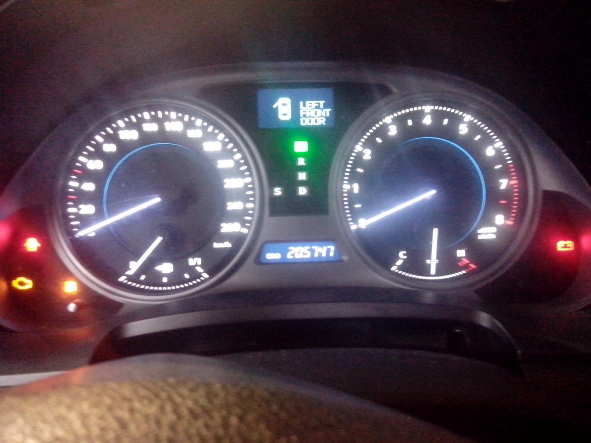

Наиль Опубликовано 4 декабря, 2015 Поделиться Опубликовано 4 декабря, 2015 Lexus is 250 2006 год eeprom RA57 lexus is 250 205747km.binПолучение информации... Ссылка на комментарий Поделиться на другие сайты Поделиться

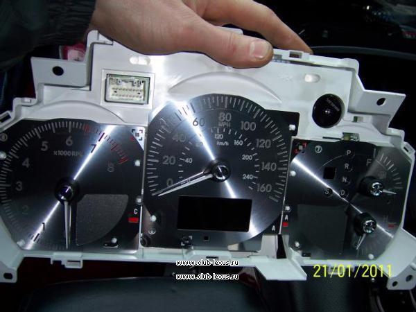

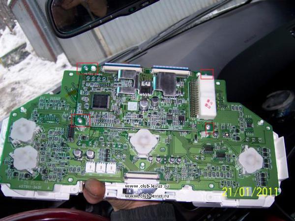

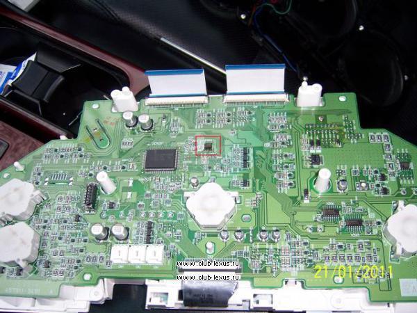

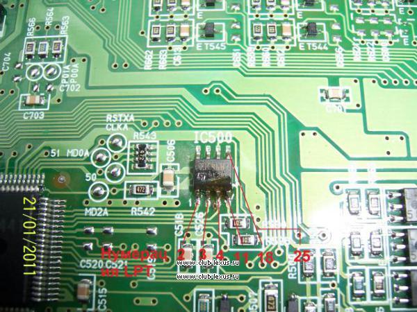

Рава Опубликовано 10 января, 2017 Поделиться Опубликовано 10 января, 2017 (изменено) У кого найдется фото пинов разъема приборки GS300, 2005, Американец - для подключения на столе? Микруху для считывания буду сдувать. А дамп потом выложу. Вот так выглядит сама приборка и доступ к 93c46. Спасибо Изменено 10 января, 2017 пользователем Рава Ссылка на комментарий Поделиться на другие сайты Поделиться
unik Опубликовано 11 января, 2017 Поделиться Опубликовано 11 января, 2017 1.21-12V 20-GND Мотается внутрисхемно Ссылка на комментарий Поделиться на другие сайты Поделиться
