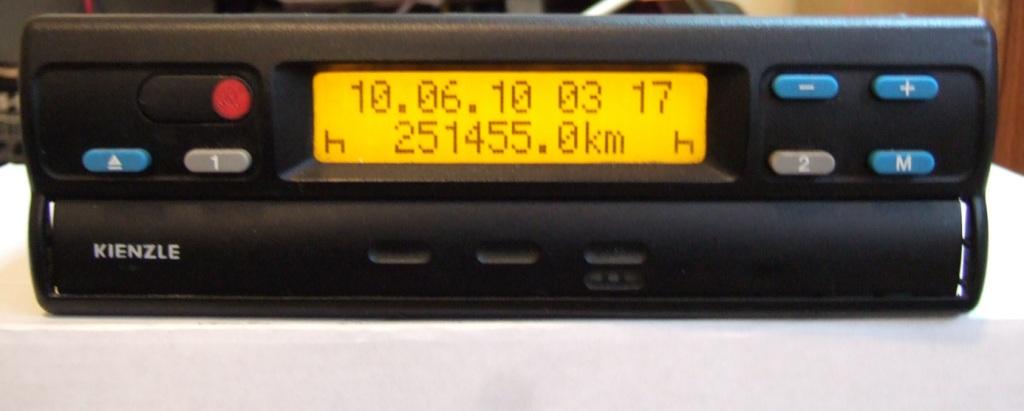

Odotech Опубликовано 20 июня, 2010 Поделиться Опубликовано 20 июня, 2010 Mercedes Sprinter 2000 1 Ссылка на комментарий Поделиться на другие сайты Поделиться

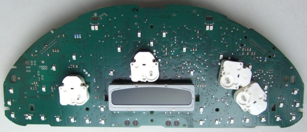

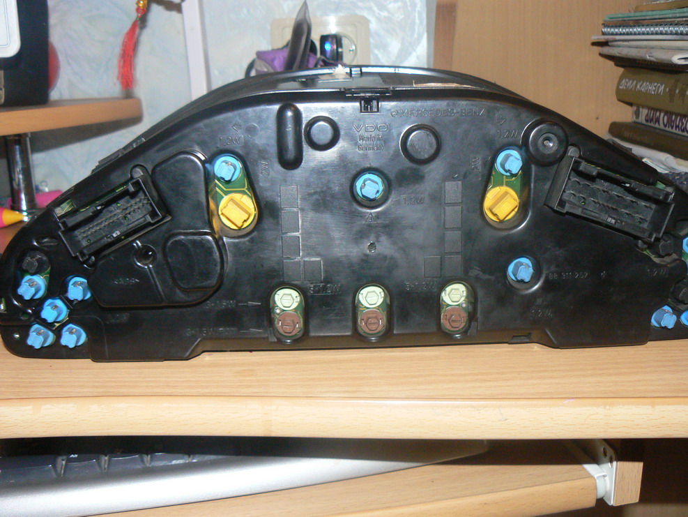

ioura Опубликовано 16 июня, 2012 Поделиться Опубликовано 16 июня, 2012 (изменено) Mercedes E220 2000 W210 всем привет срочна нужен подключит спидометр от MB E220 2000 год W210 EEPROM 93CL86 помагитe с пинами пожалуста заране спосиба Изменено 25 ноября, 2012 пользователем THC Ссылка на комментарий Поделиться на другие сайты Поделиться

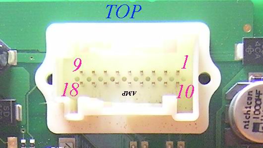

THC Опубликовано 25 ноября, 2012 Поделиться Опубликовано 25 ноября, 2012 Mercedes W203 и W211 Paзъём 18рin 1,2,3 GND 4,5 +12V 6 +12ign W163 все типы Разъём А 12 GND 11 +12V 7 ign W210 (W208) все типы Разъём А 12 GND 11 +12V 9 ign Ссылка на комментарий Поделиться на другие сайты Поделиться

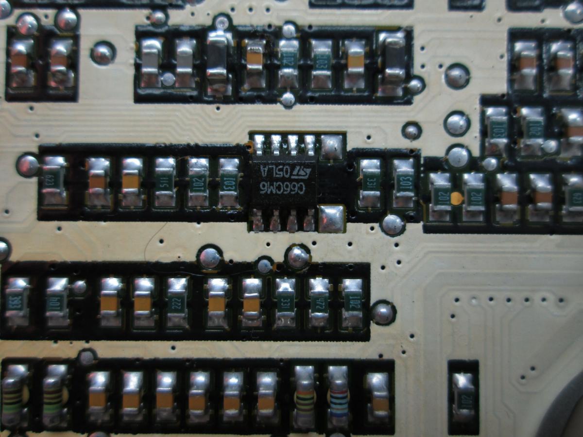

димончик Опубликовано 23 марта, 2013 Поделиться Опубликовано 23 марта, 2013 (изменено) Mercedes-Benz «Gelendewagen»1997г. VDO Мерседес Геленваген 1997г 404300км 93C66.rar Изменено 23 марта, 2013 пользователем димончик Ссылка на комментарий Поделиться на другие сайты Поделиться

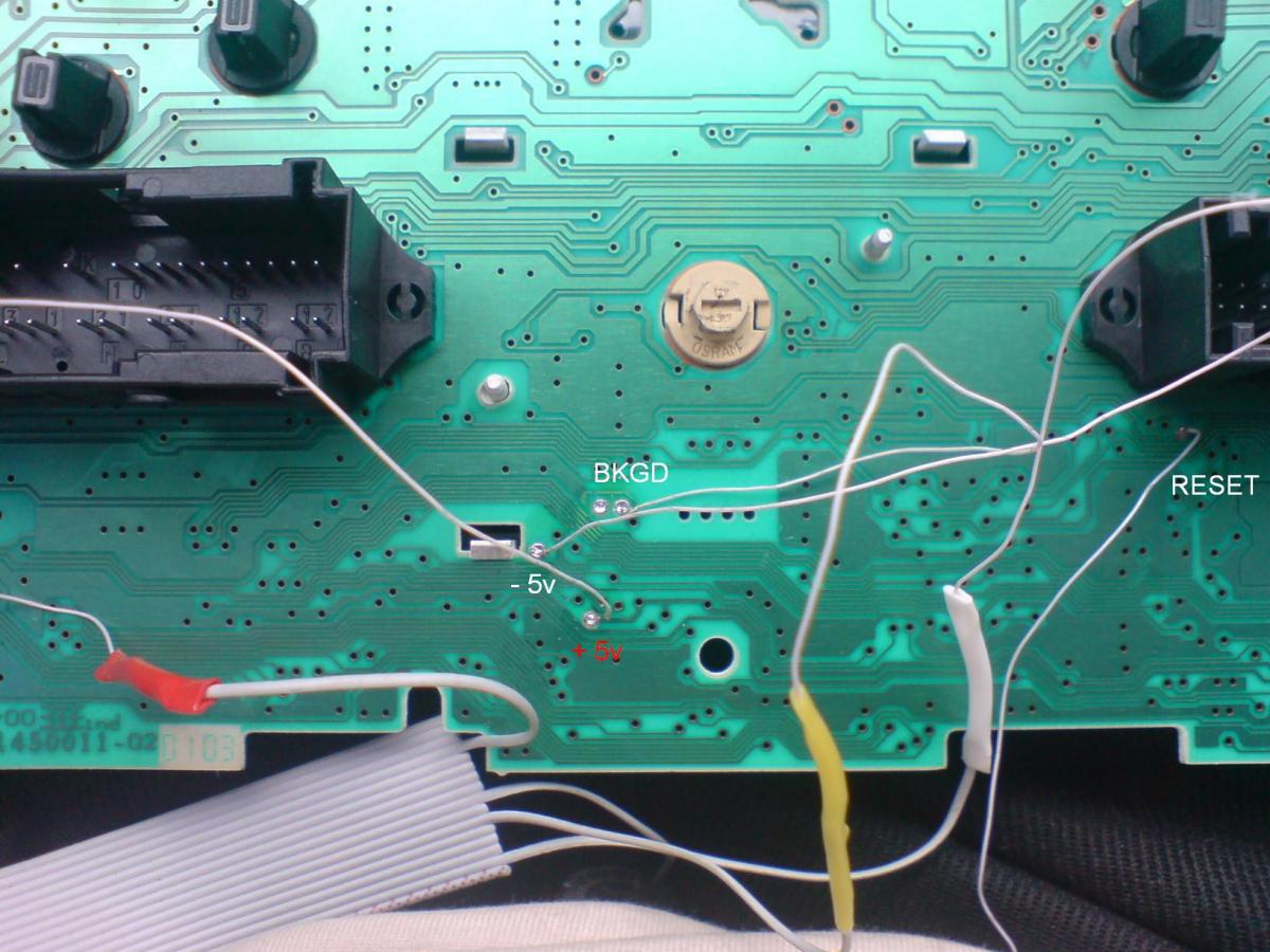

Frenk Опубликовано 10 ноября, 2013 Поделиться Опубликовано 10 ноября, 2013 (изменено) А160 2001 912D60 фото о том,как подключиться прогером. Изменено 10 ноября, 2013 пользователем Frenk Ссылка на комментарий Поделиться на другие сайты Поделиться

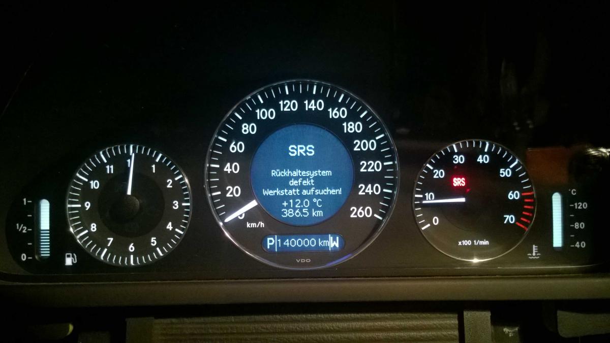

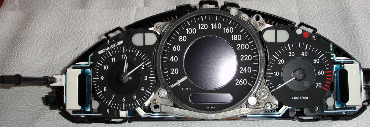

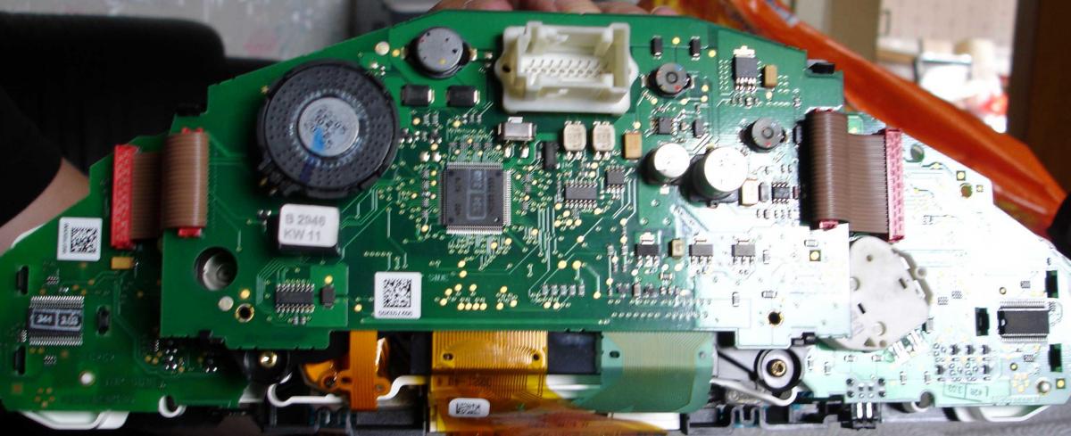

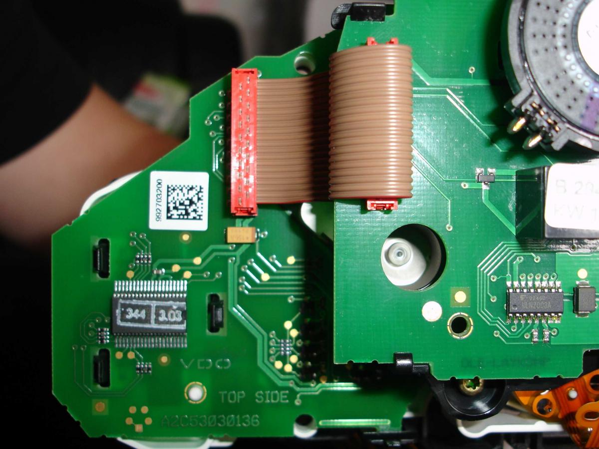

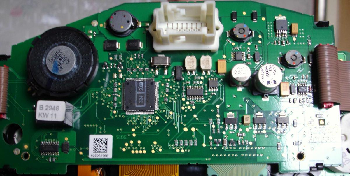

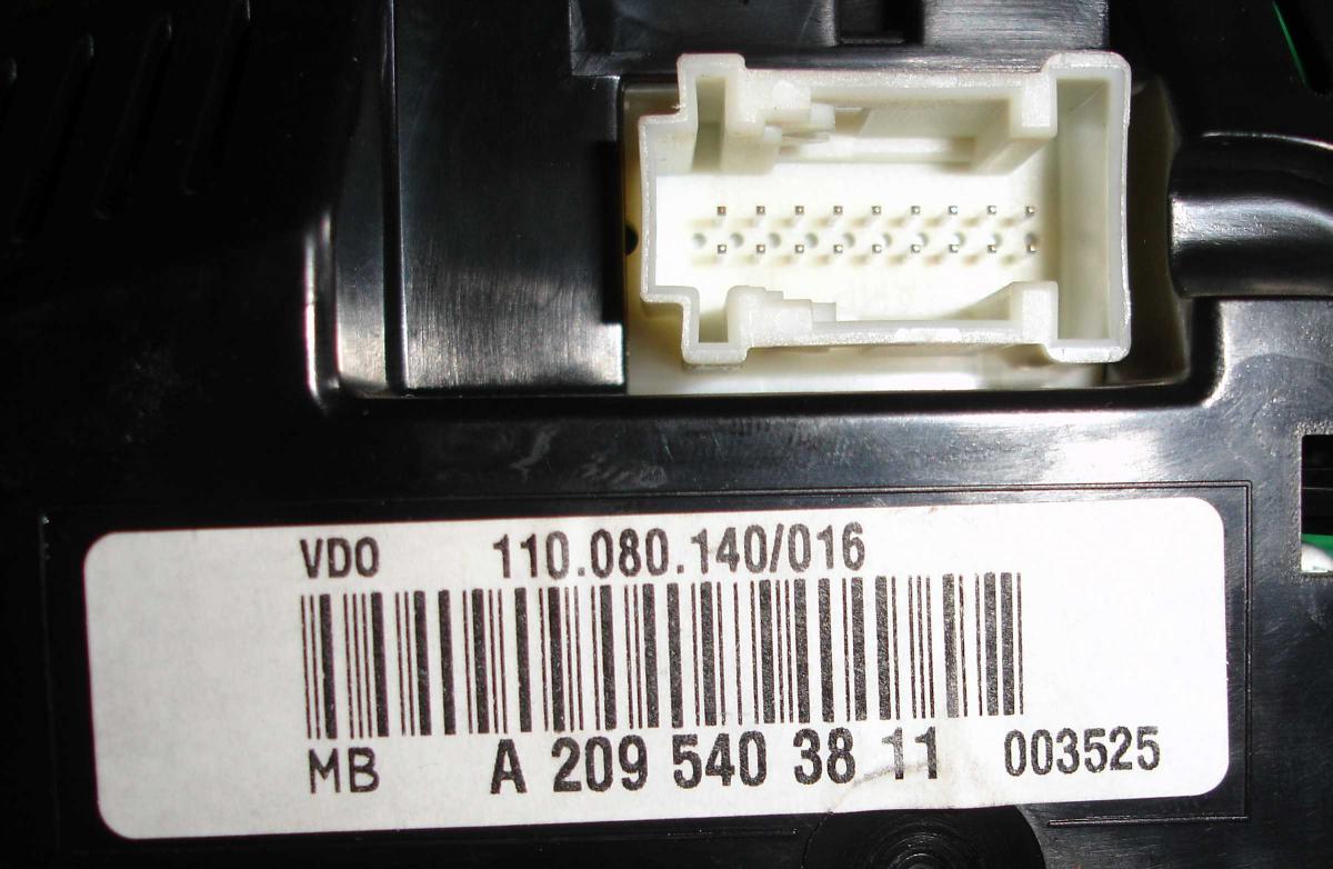

Rapper Опубликовано 12 октября, 2014 Поделиться Опубликовано 12 октября, 2014 Mercedes CLK 500 W209 2003г VDO 110.080.140/016 MB A 209 540 38 11 Ссылка на комментарий Поделиться на другие сайты Поделиться

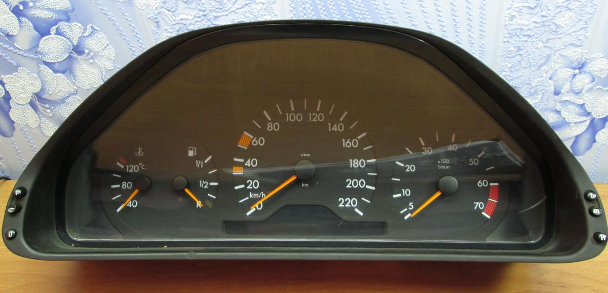

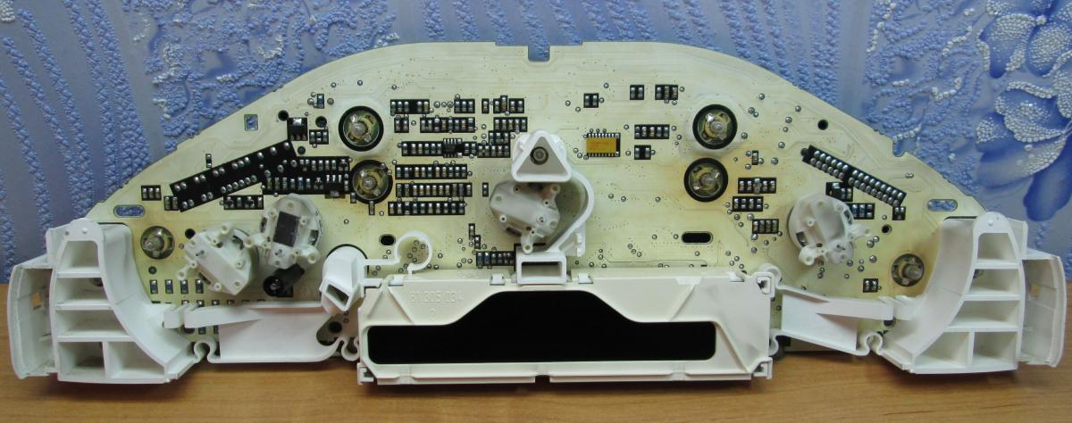

DVSV8 Опубликовано 14 июля, 2017 Поделиться Опубликовано 14 июля, 2017 Фото панели и внутрисхемка комбинации приборов Mercedes SPRINTER diezel 2000-2002 (VDO 93C66) для Apel ПО-5 Mercedes SPRINTER diezel 2000-2002 (VDO 93C66) Apel ПО-5.rar Ссылка на комментарий Поделиться на другие сайты Поделиться
