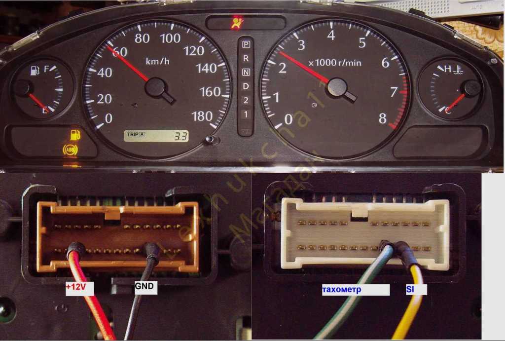

Фото панелей NISSAN

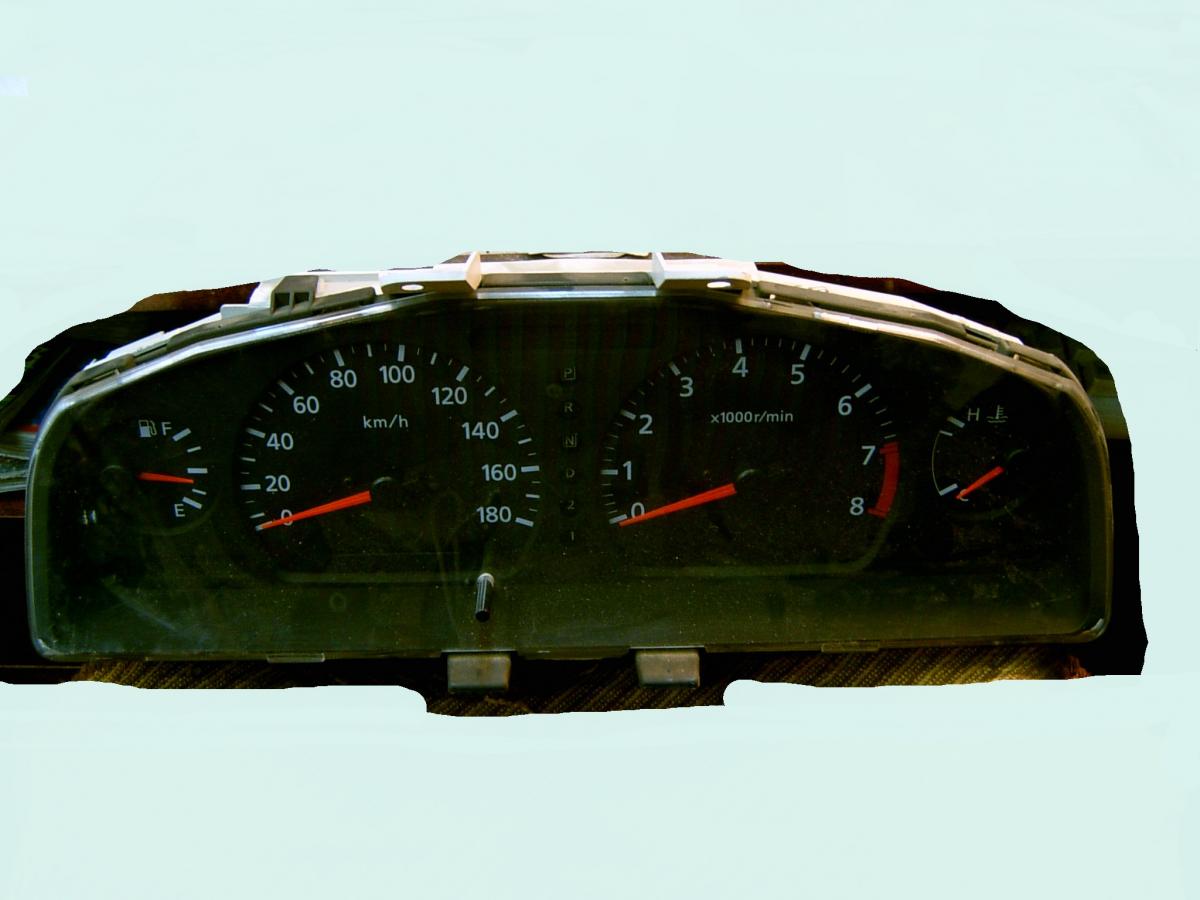

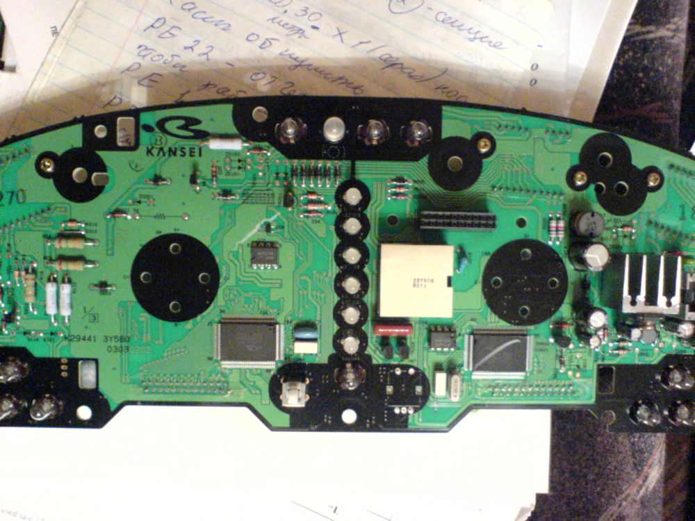

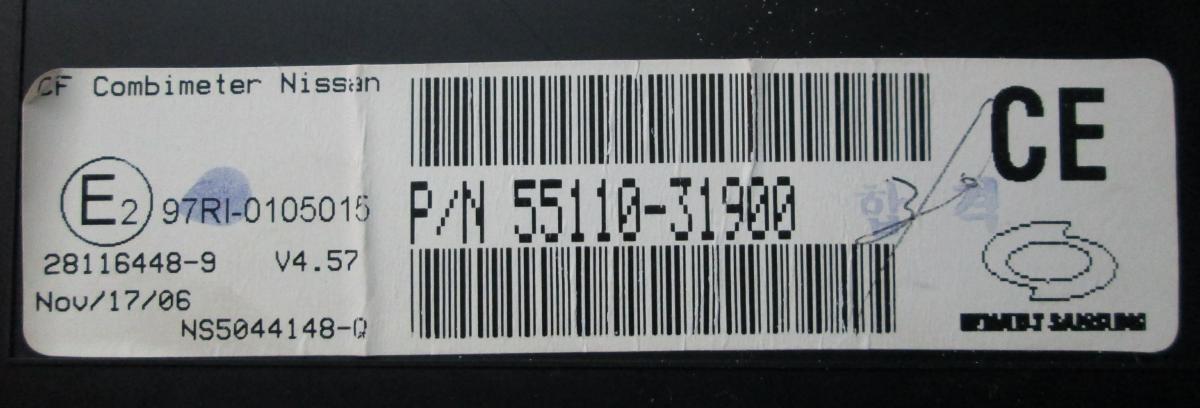

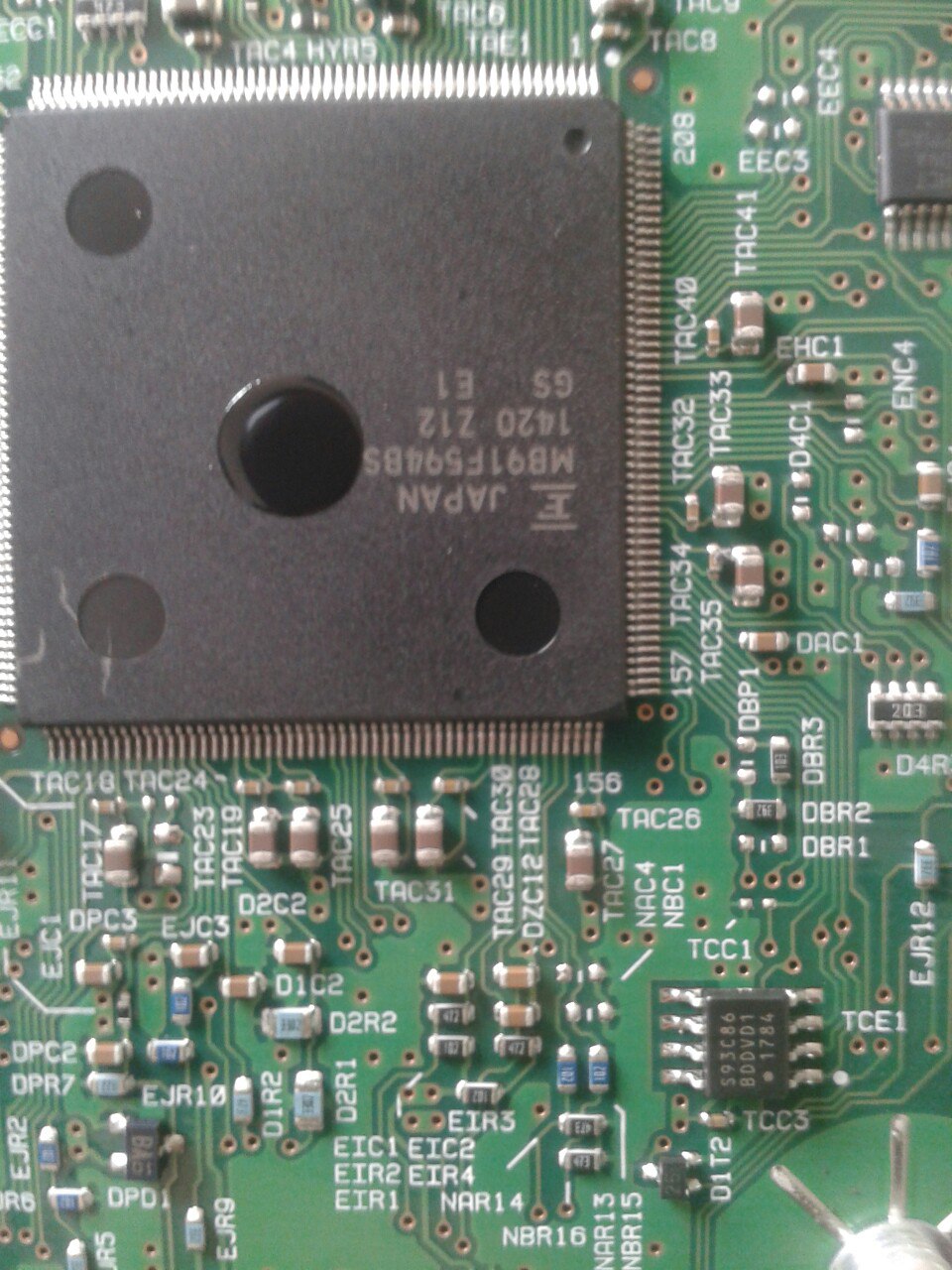

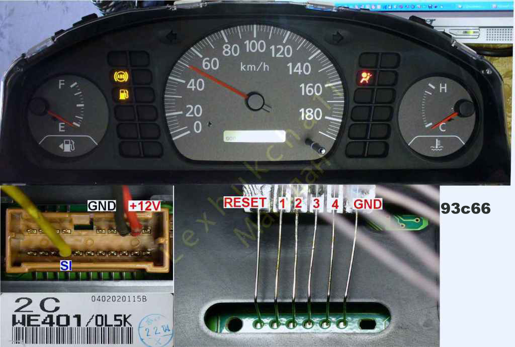

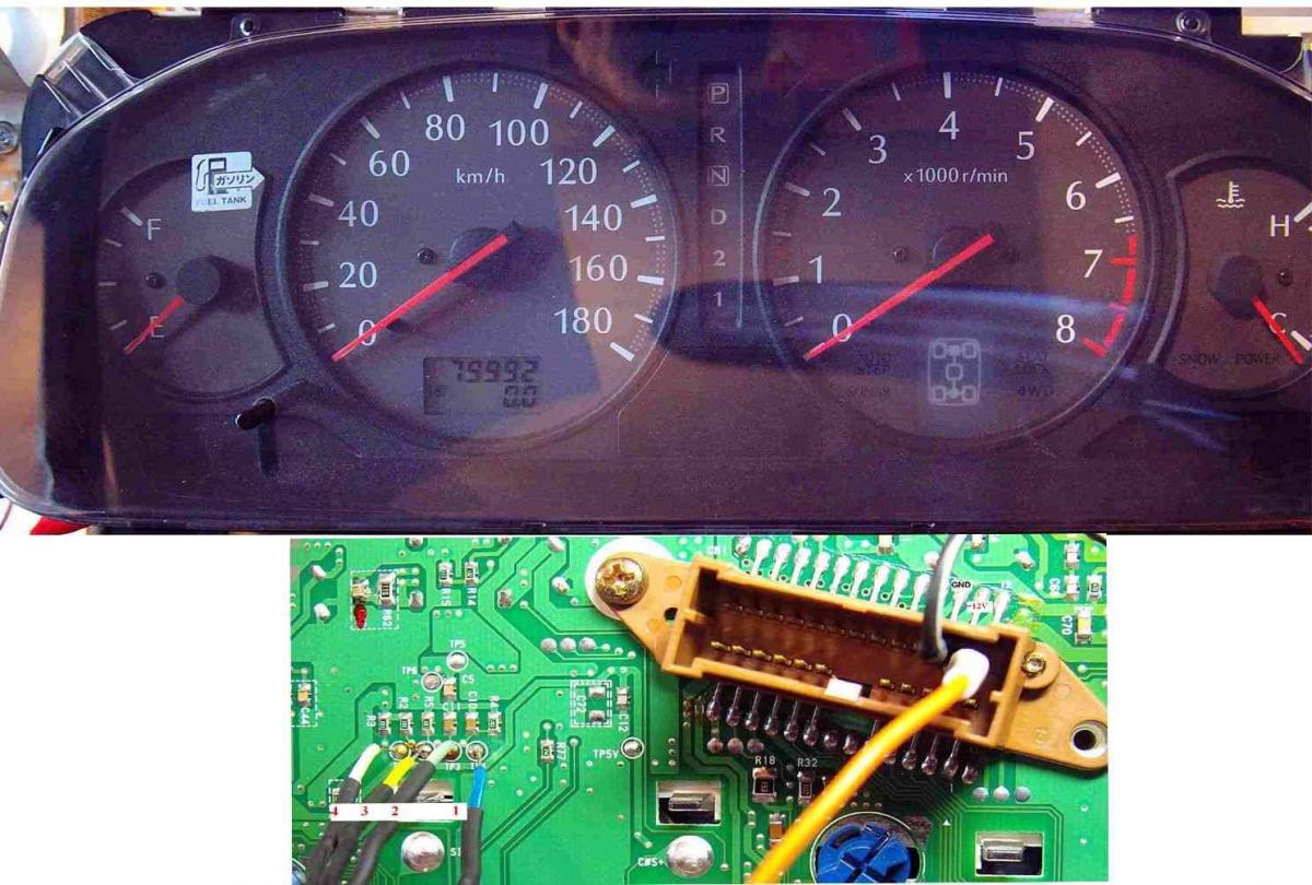

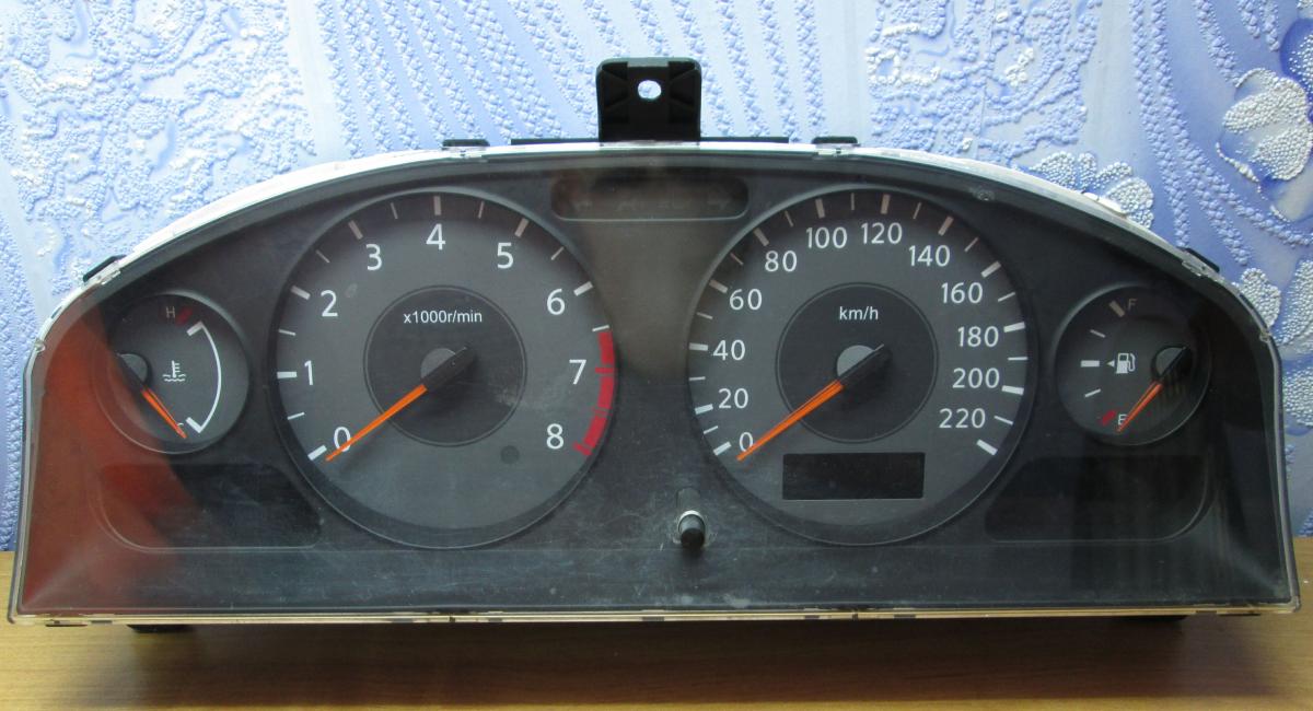

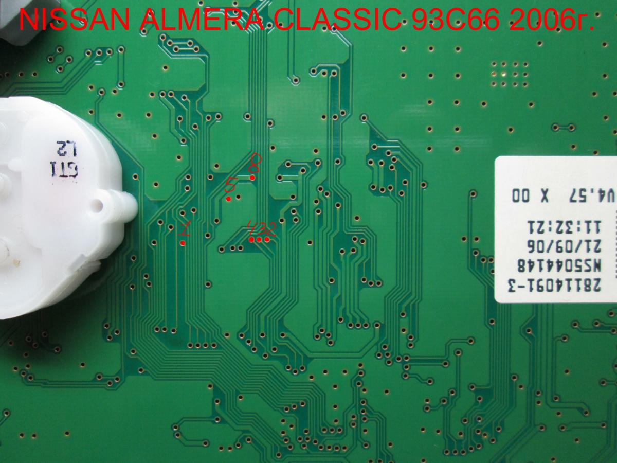

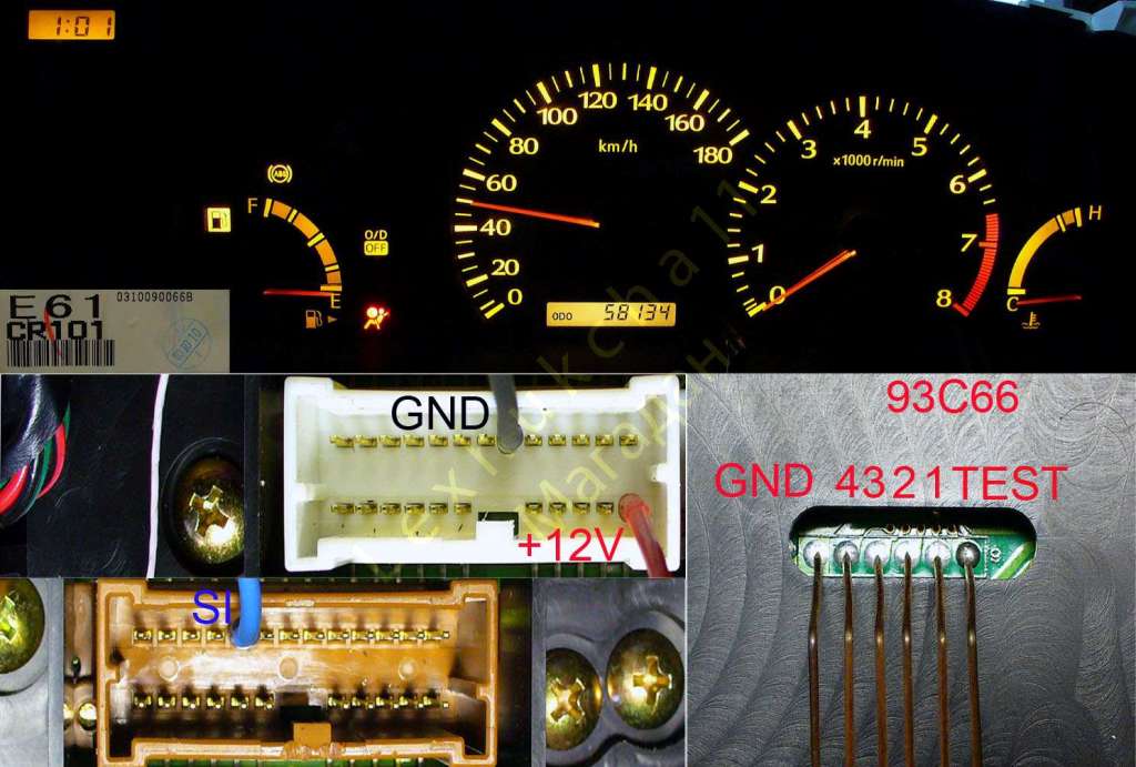

Nissan Almera 2006г
28-04-2013 12.03.59 93C66.bin
Изменено пользователем димончик

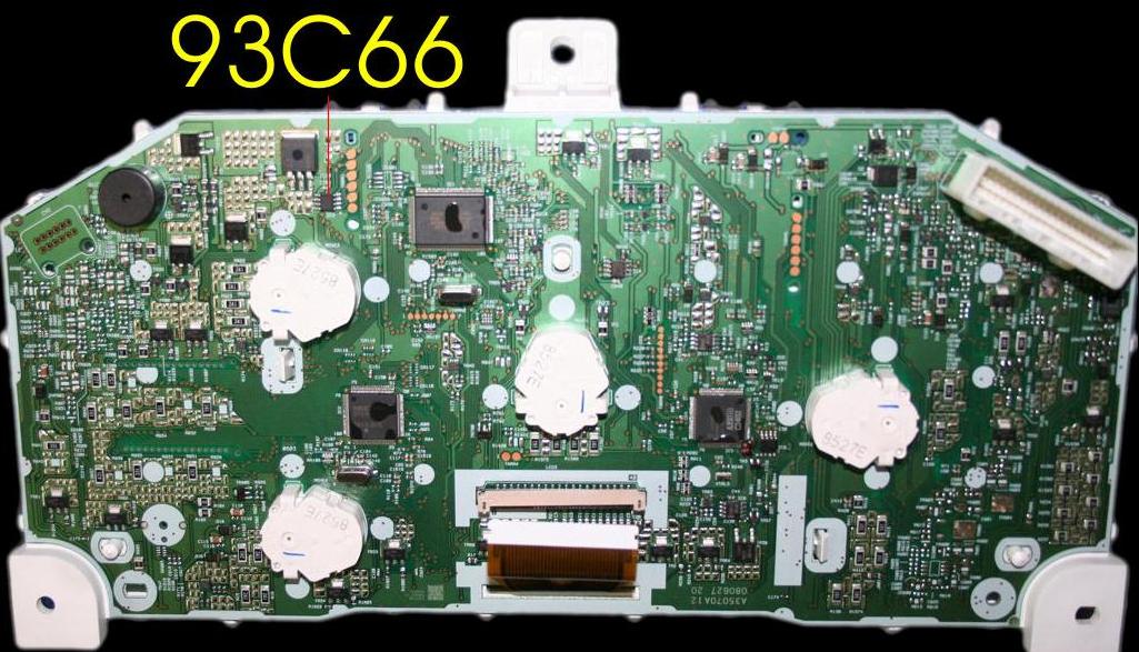

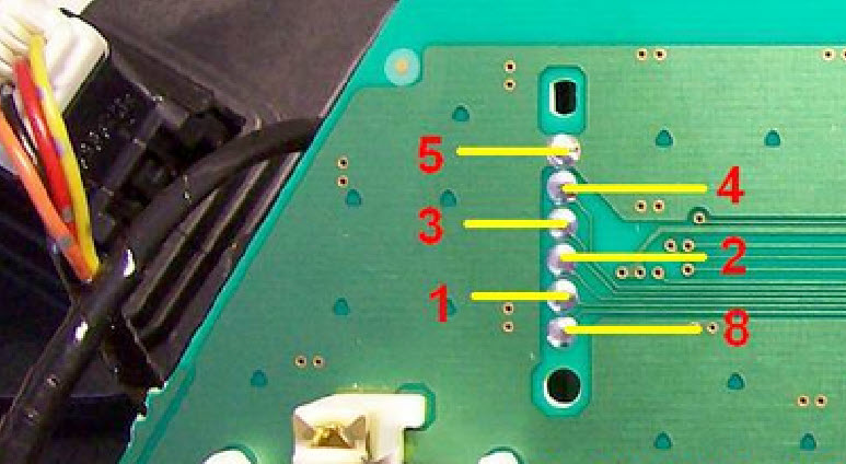

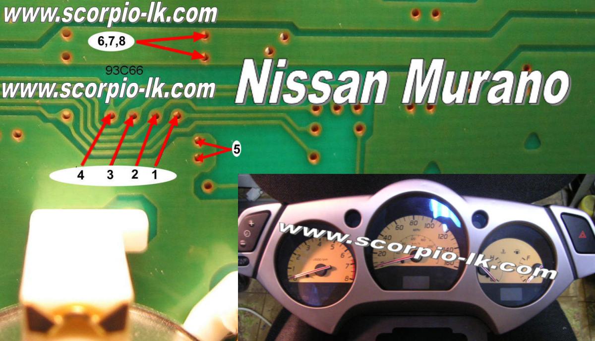

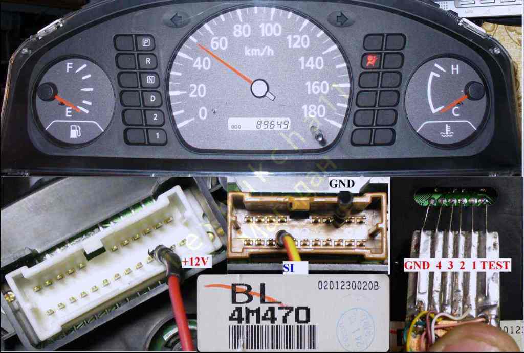

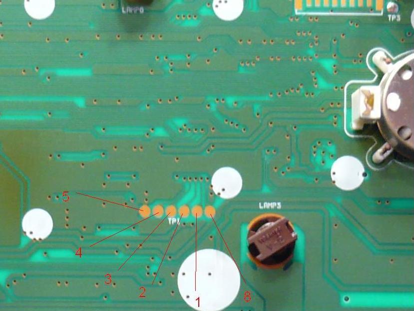

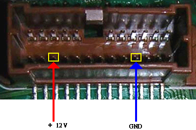

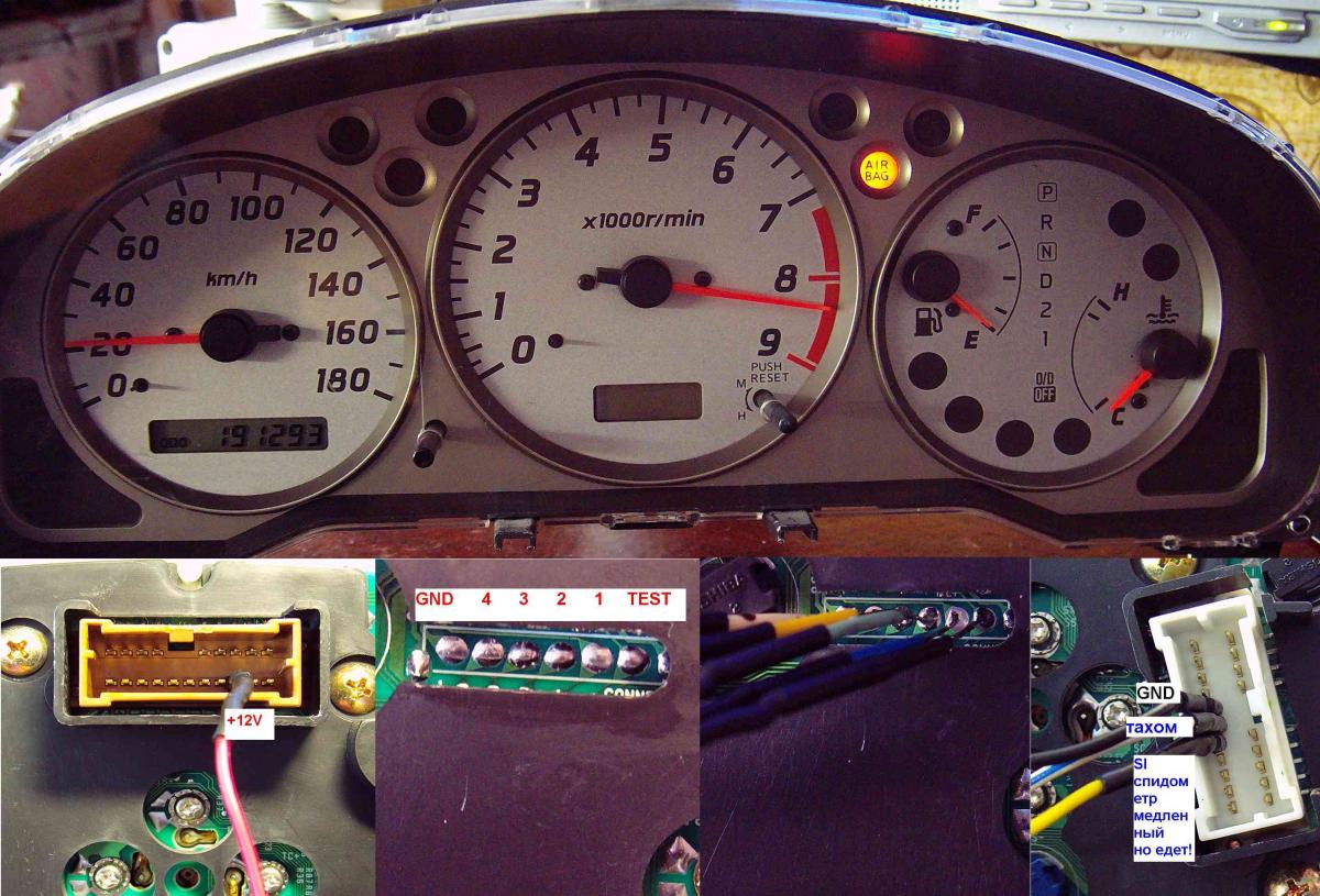

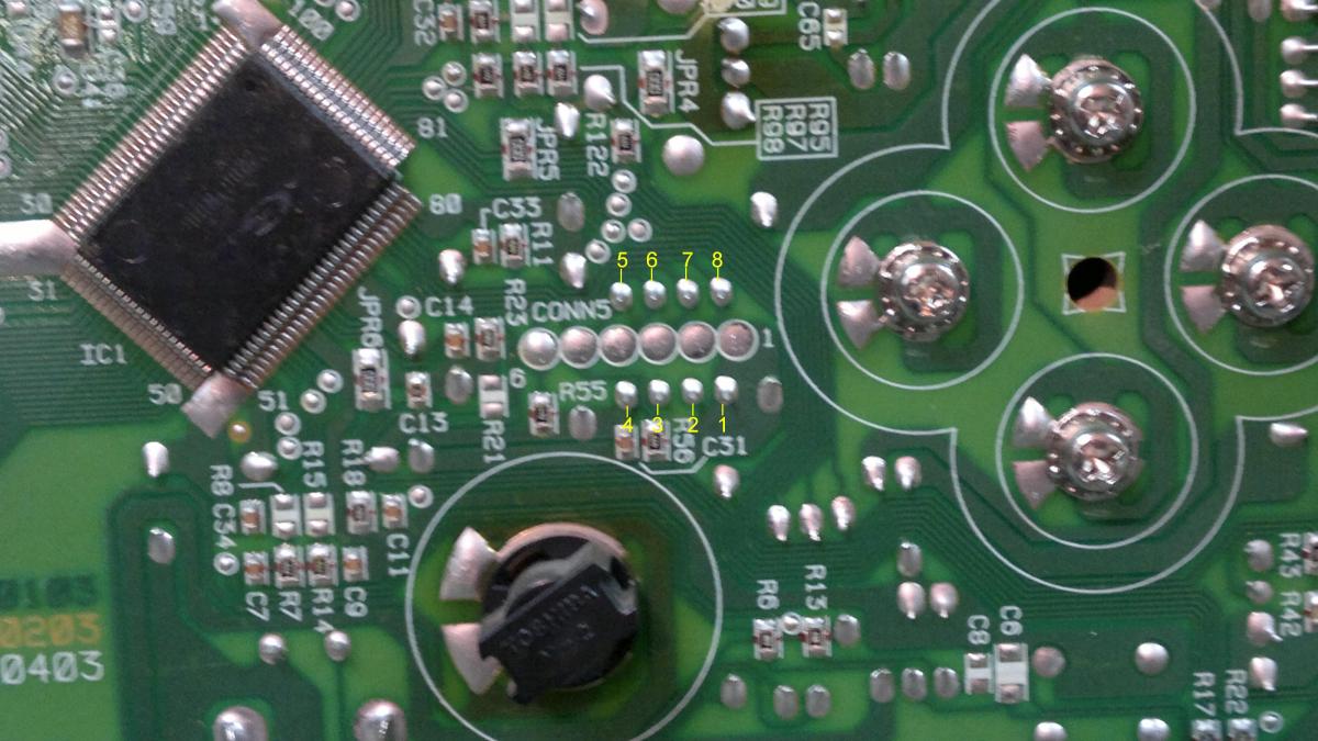

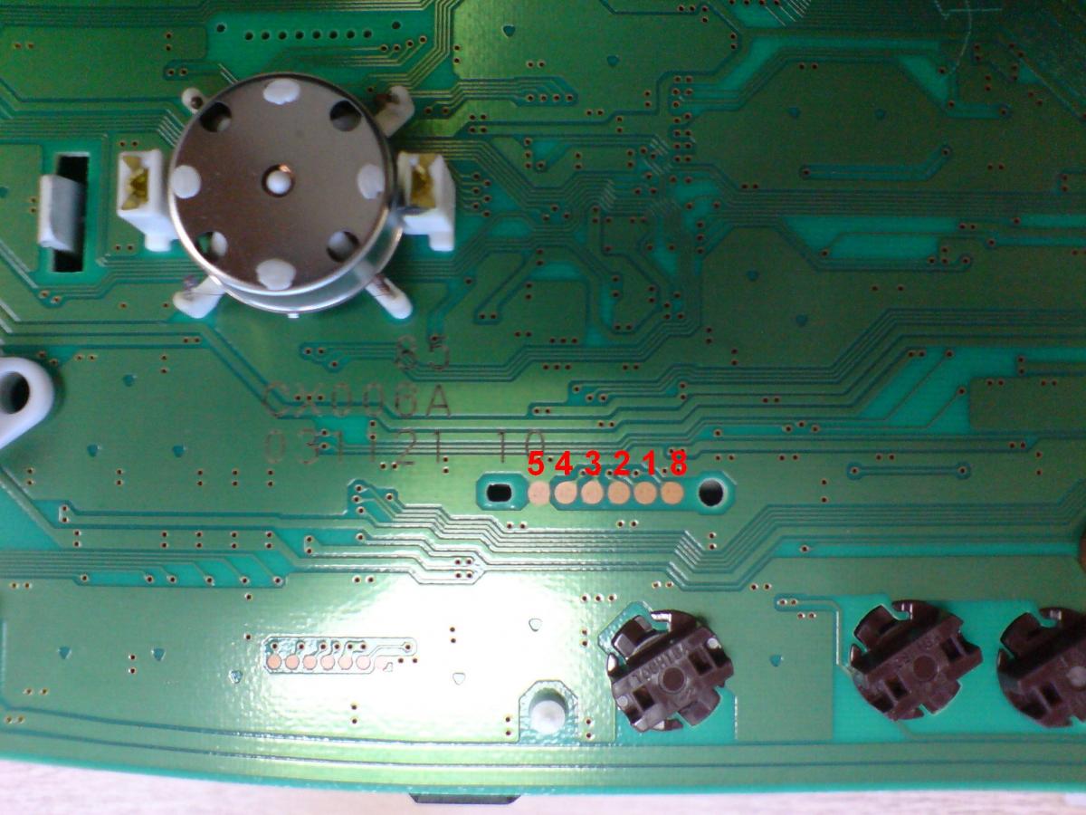

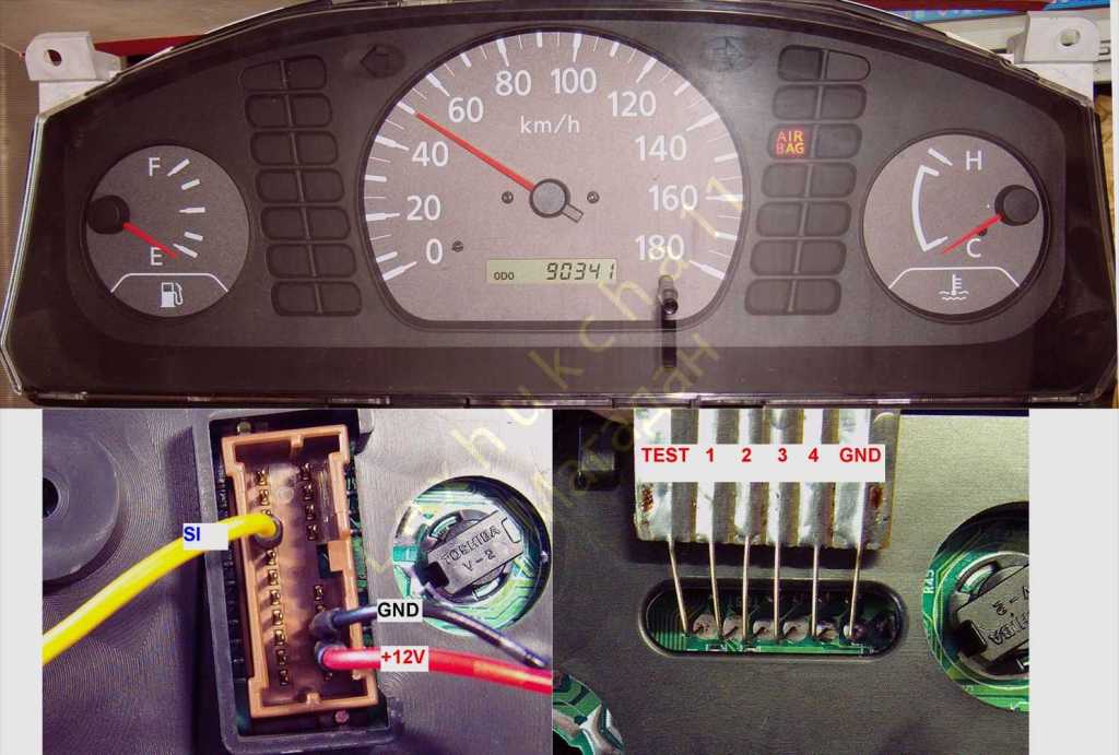

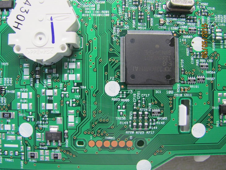

Лови, только внутрисхемка.

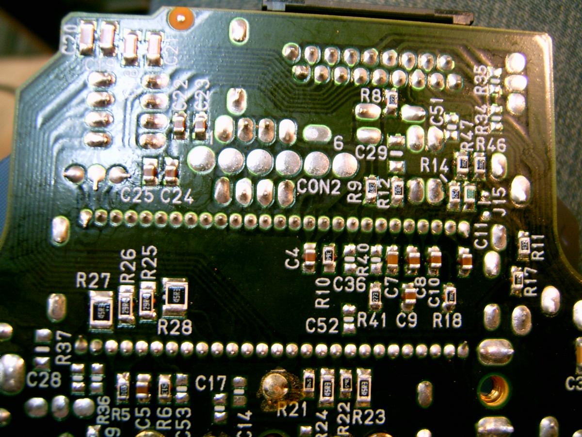

Внутрисхемно делается:
Nissan Murano
TP1- 5
TP2 - 4
TP3 - 3
TP4 - 2
TP5 - 1
TP6 - 6,8
делал омегой, питание 3V

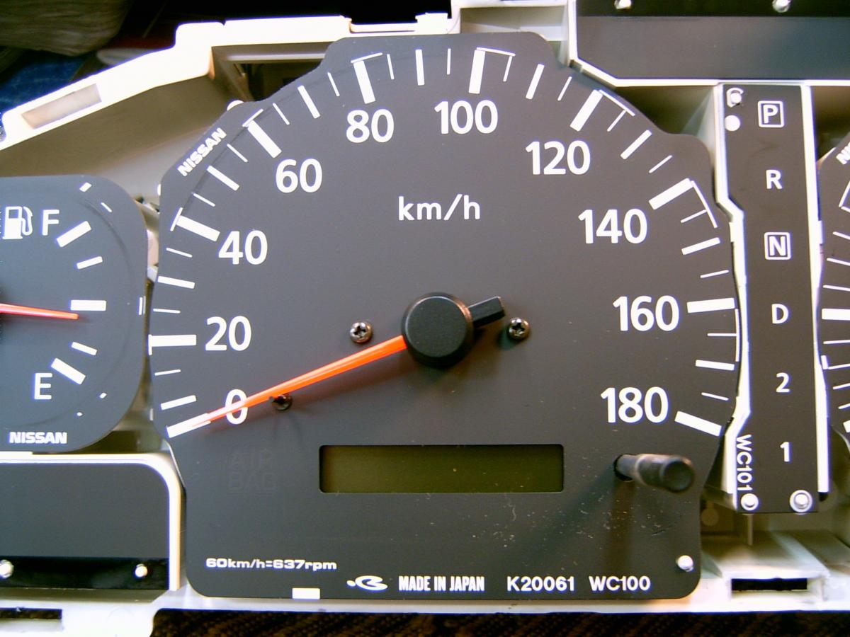

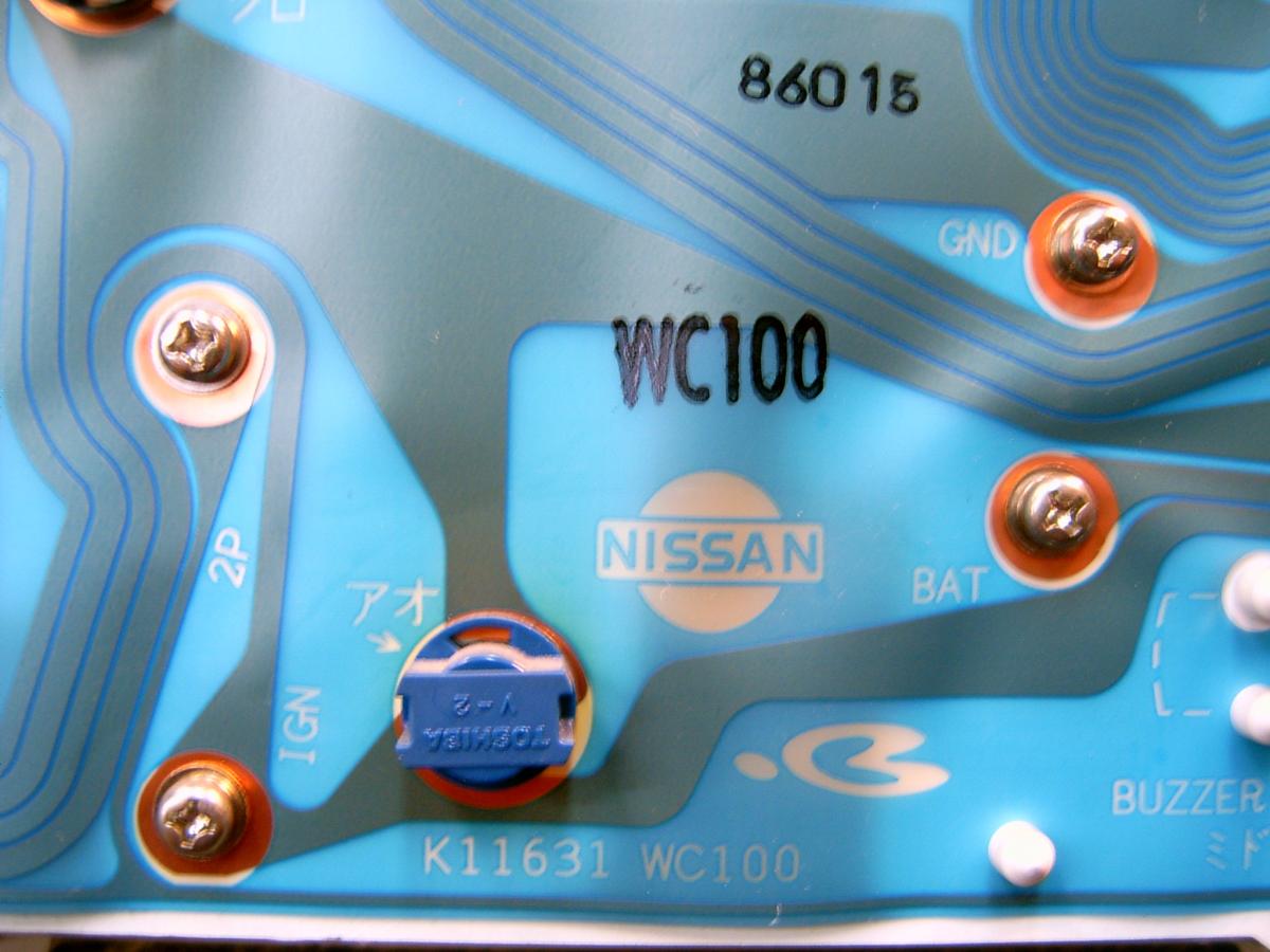

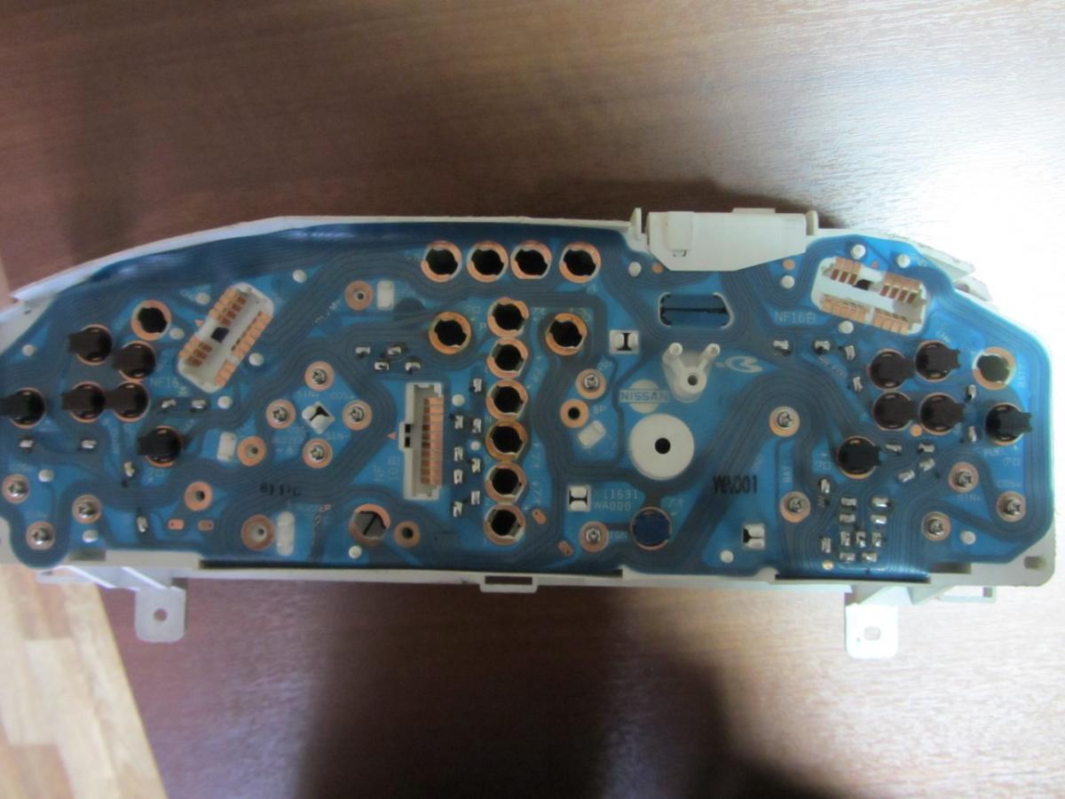

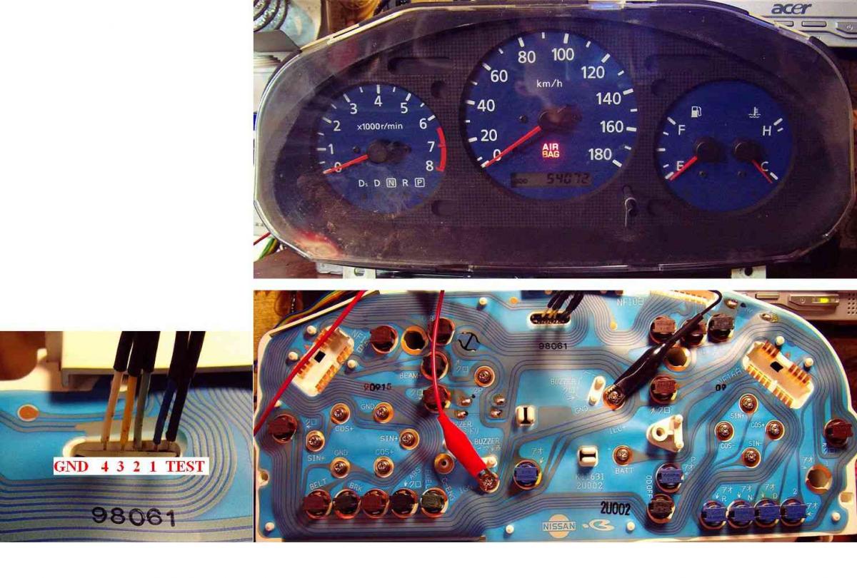

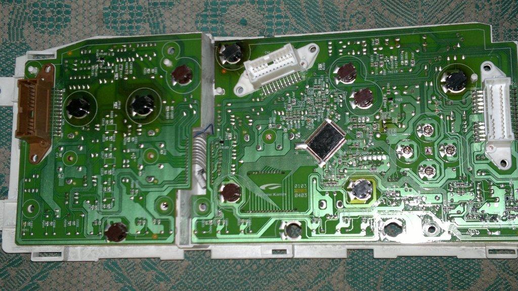

Nissan Wingroad 1998 правый руль автомат 93с46 203947km orig
98 wingroad 203947km 93C46.bin
Изменено пользователем smrodo

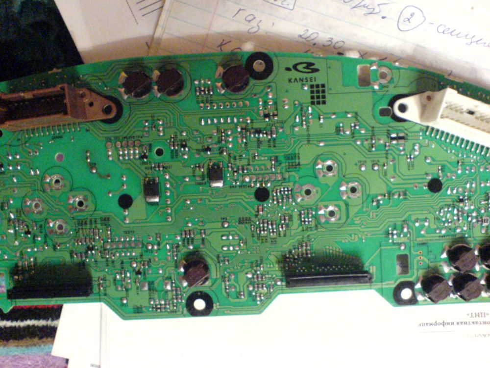

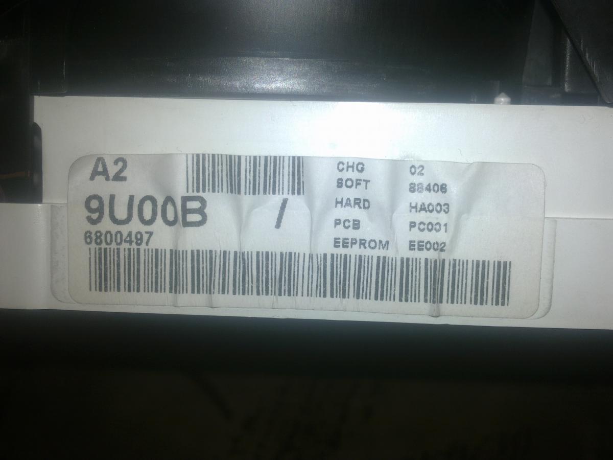

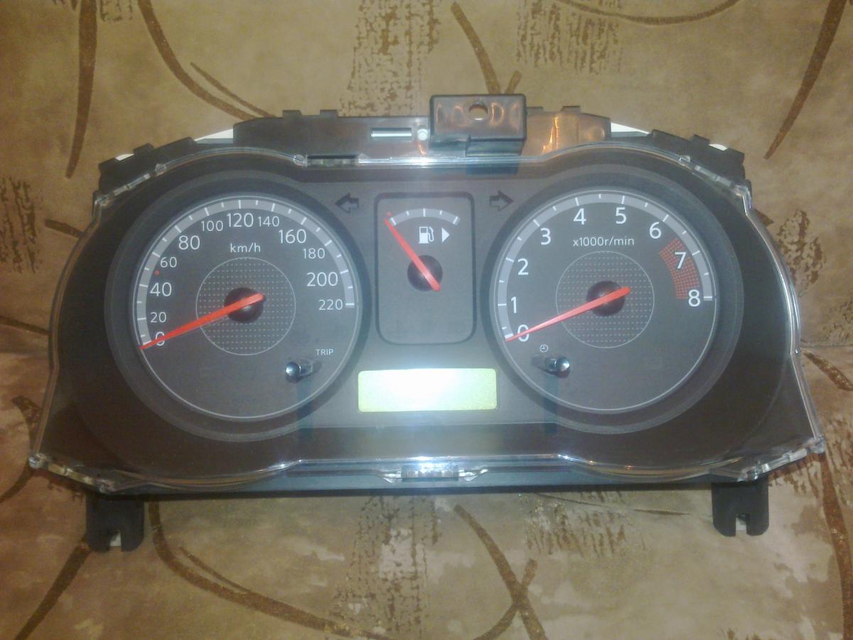

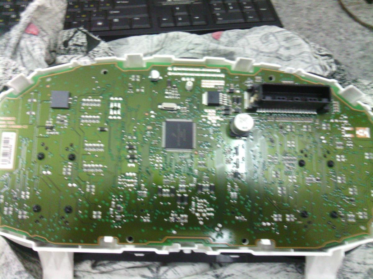

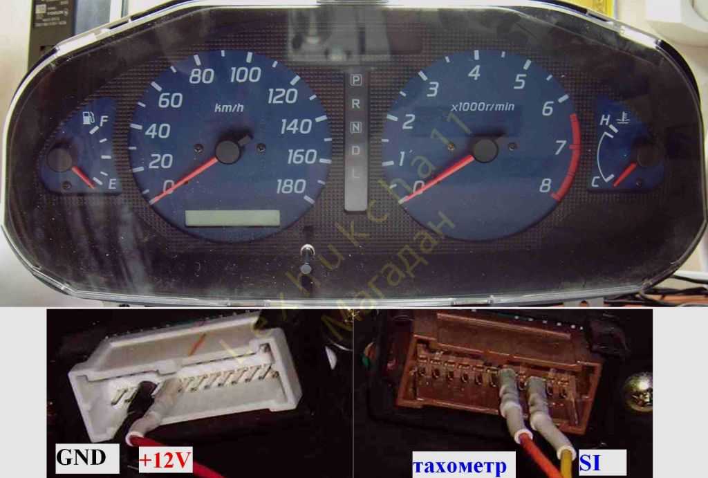

NISSAN NOTE 2006г. 93c66
NISSAN X-Trail 2003г. 93с56

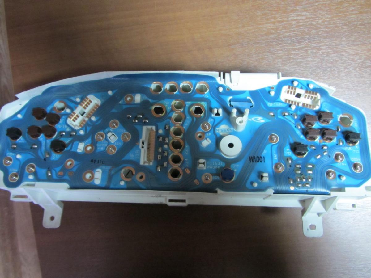

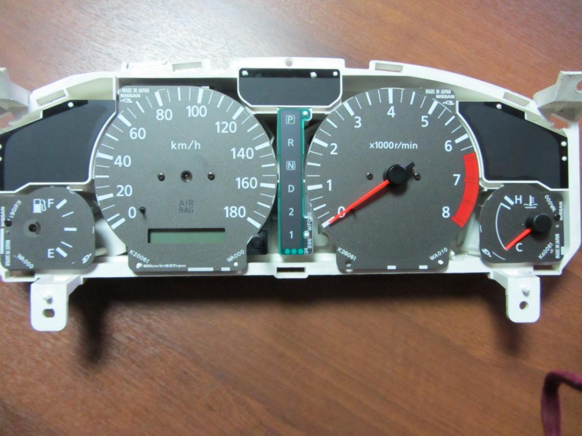

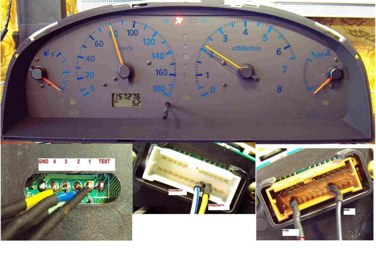

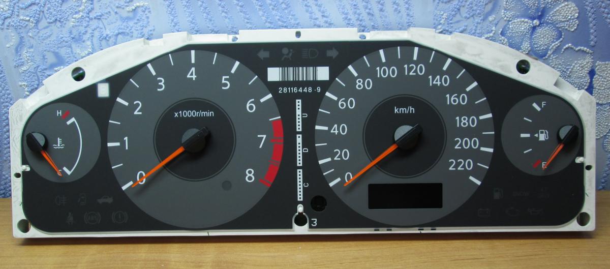

Здравствуйте! Купил себе панель от Nissan Avenir 2001 W11 (панель WA-001 ) для тренировки по коррекции одометра, не могу найти распиновку.

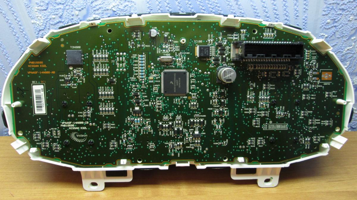

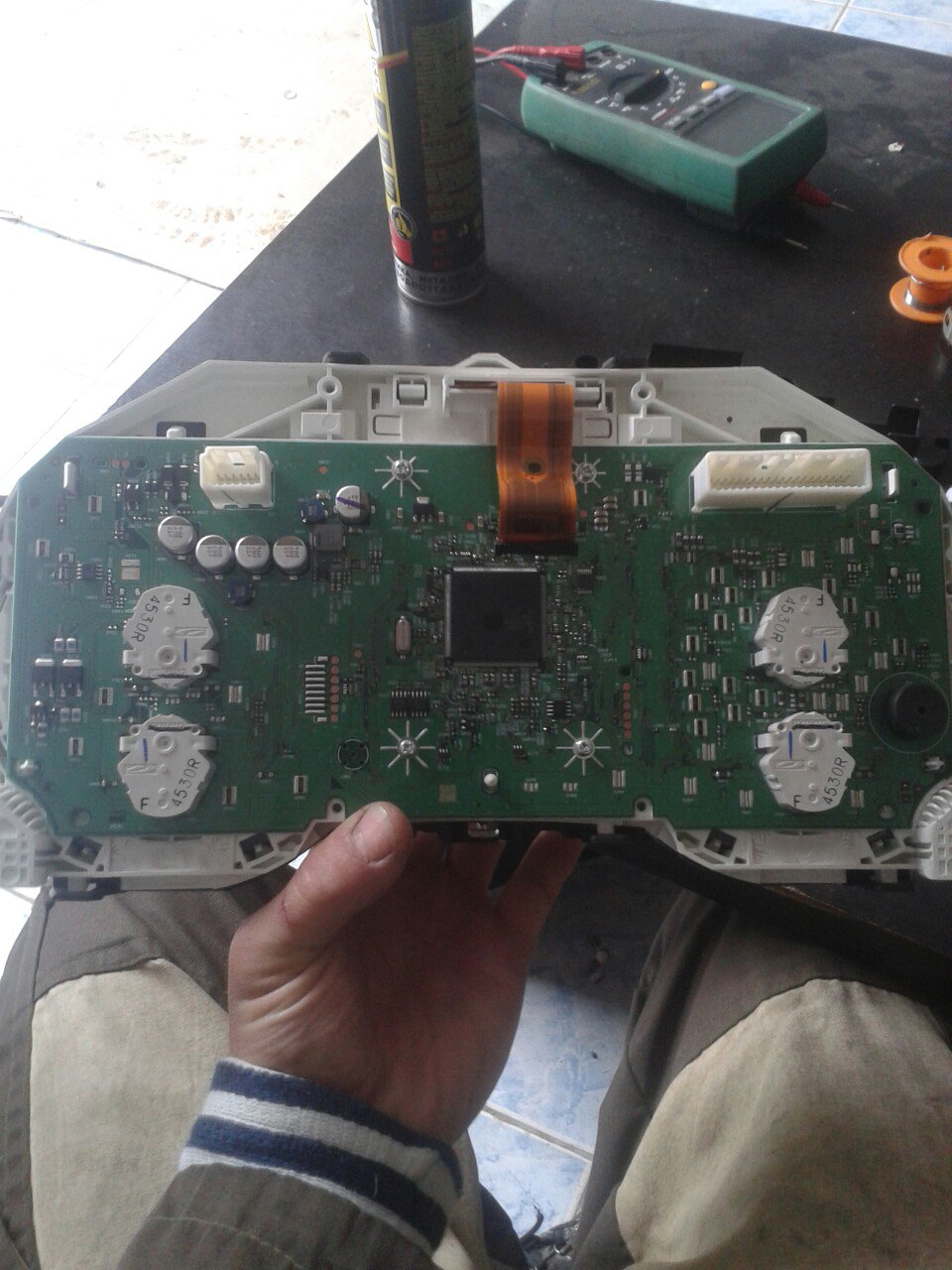

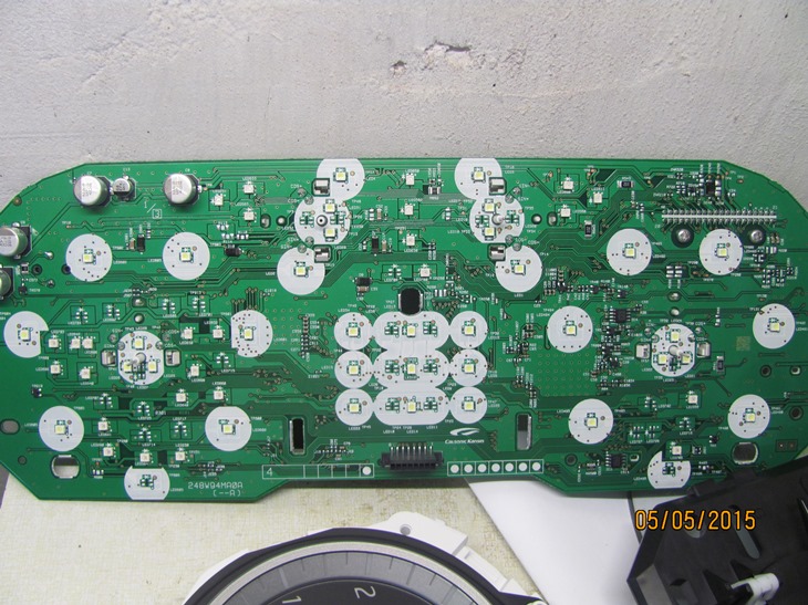

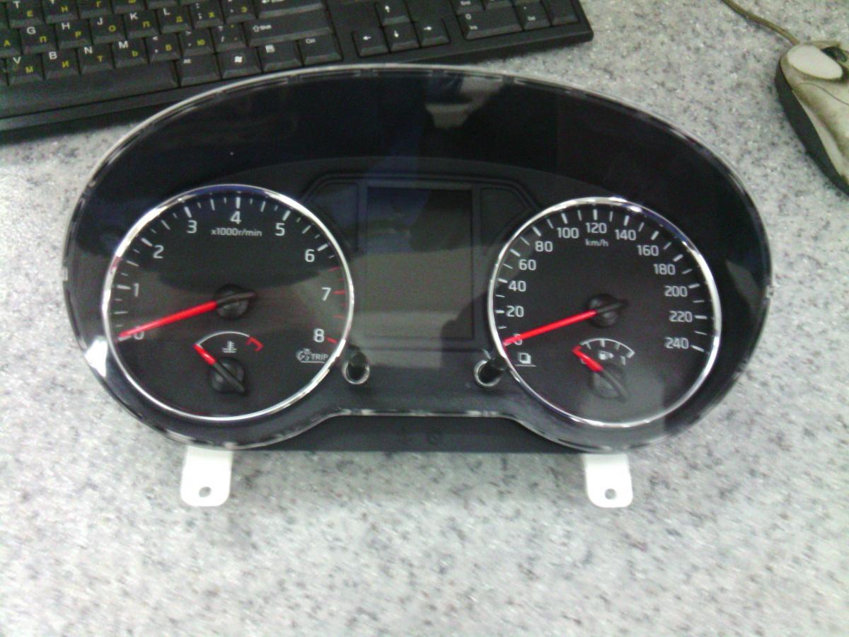

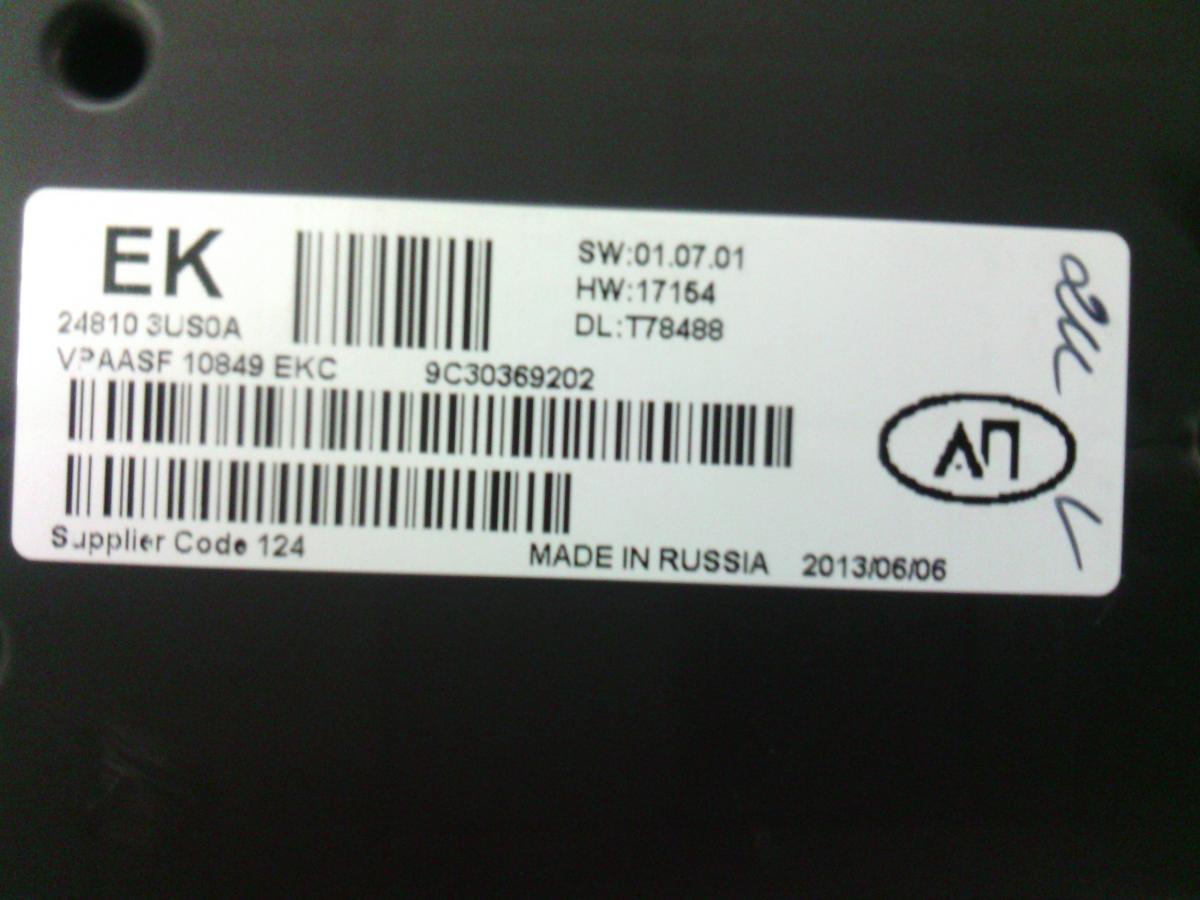

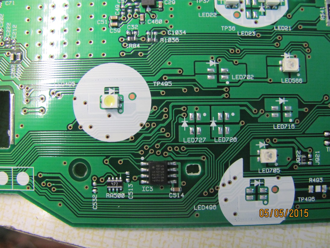

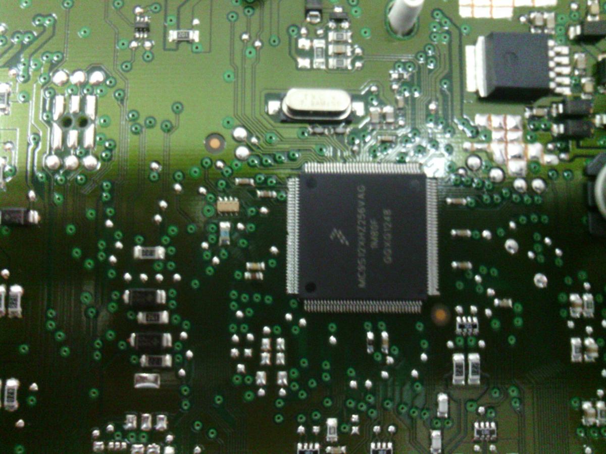

Nissan Sentra 2014 93c86
  • 5 недель спустя...
А вот дампик на нее,вдруг кому то пригодится.
Nissan Sentra 2014 93c86 59076км.bin

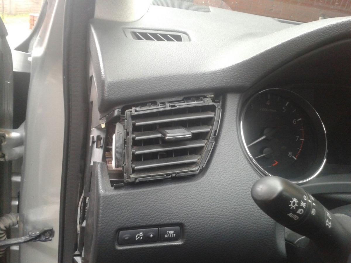

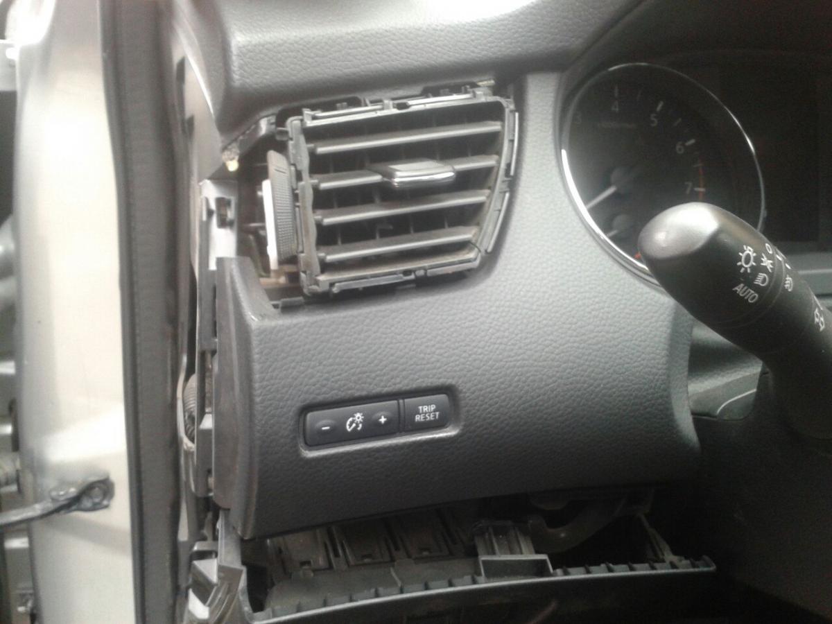

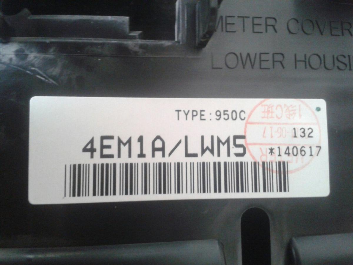

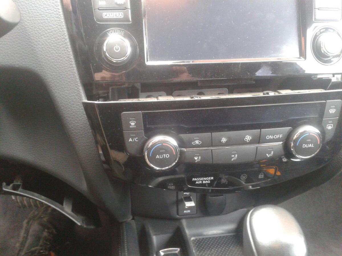

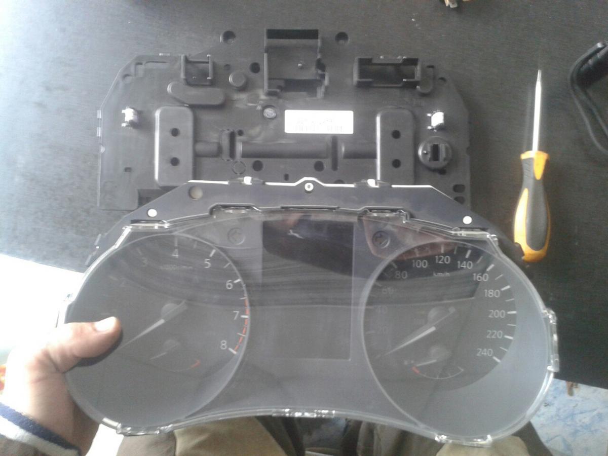

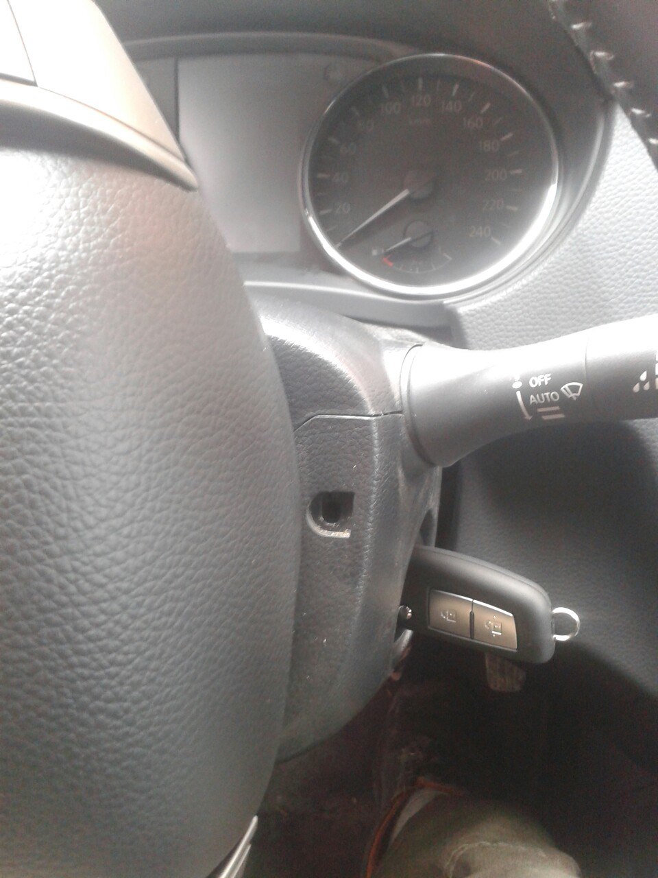

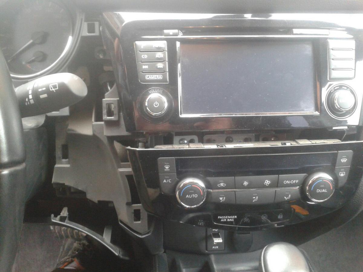

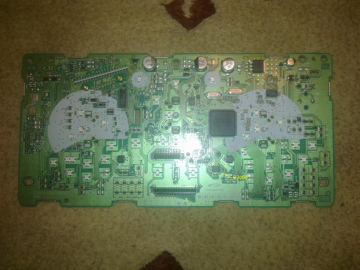

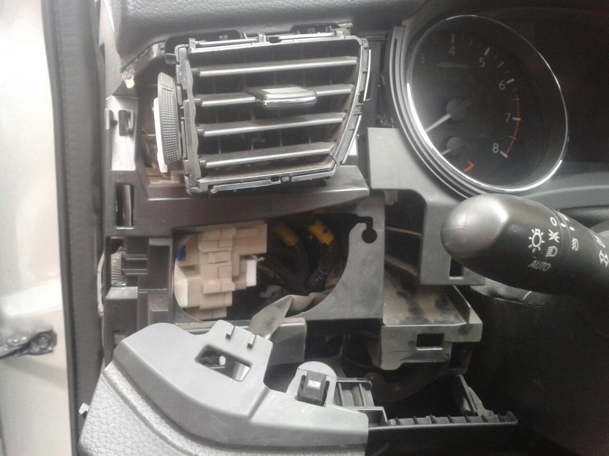

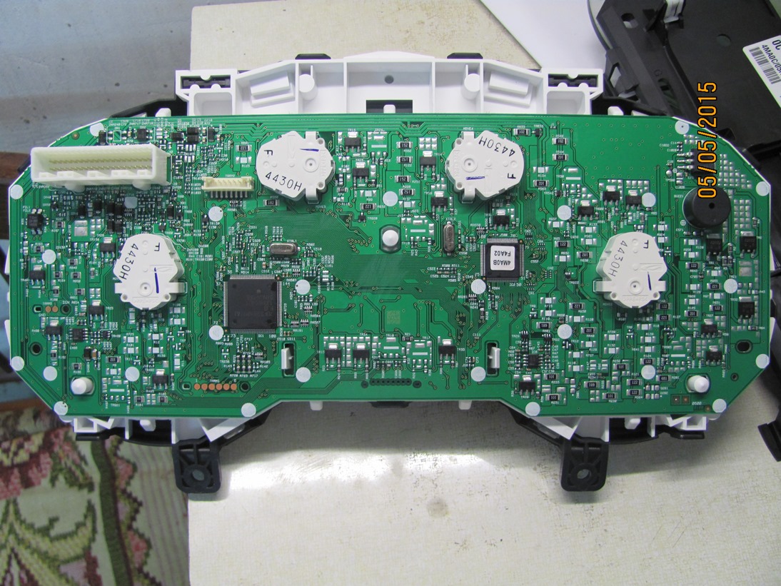

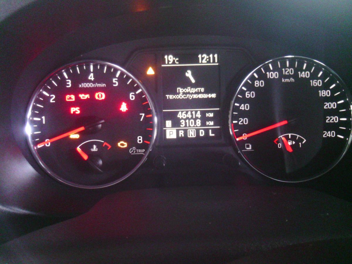

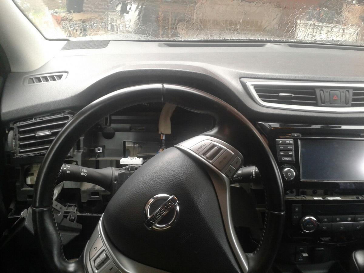

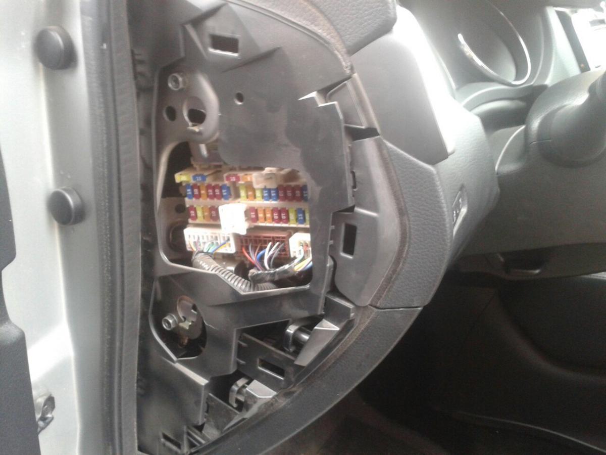

кашкай 2014г 93с86 пробег 54206км
снимаем бочину с клипс
потом декор накладку воздуховода
отстёгиваем нижние панели
потом левую часть
затем управление климатом
и теперь правую
потом сдергиваем декор с панели и видим два винта снизу панели.
54206км кашкай 9386.bin
читал оранж5
А что за авто "кашкай"??? На скамейке бабка так сказала?
  • Like 1

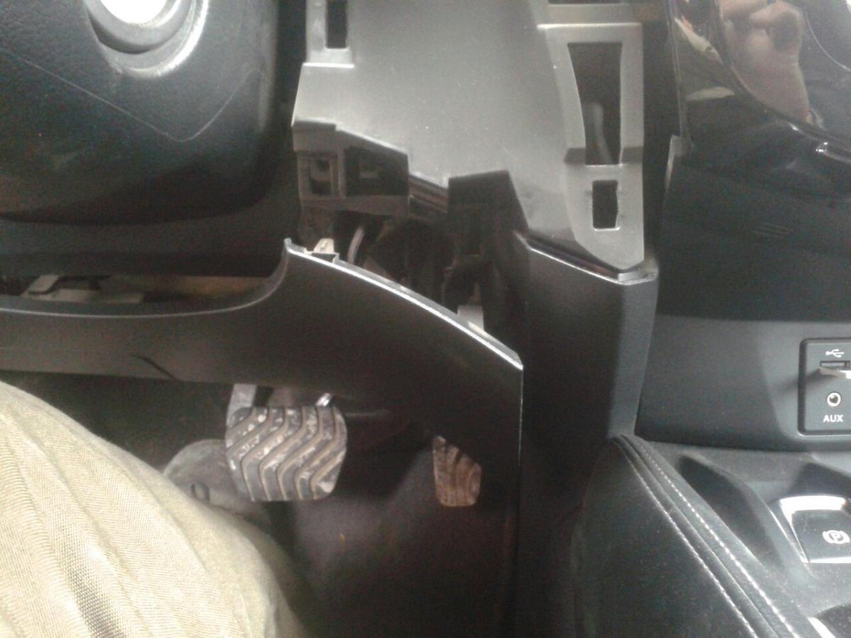

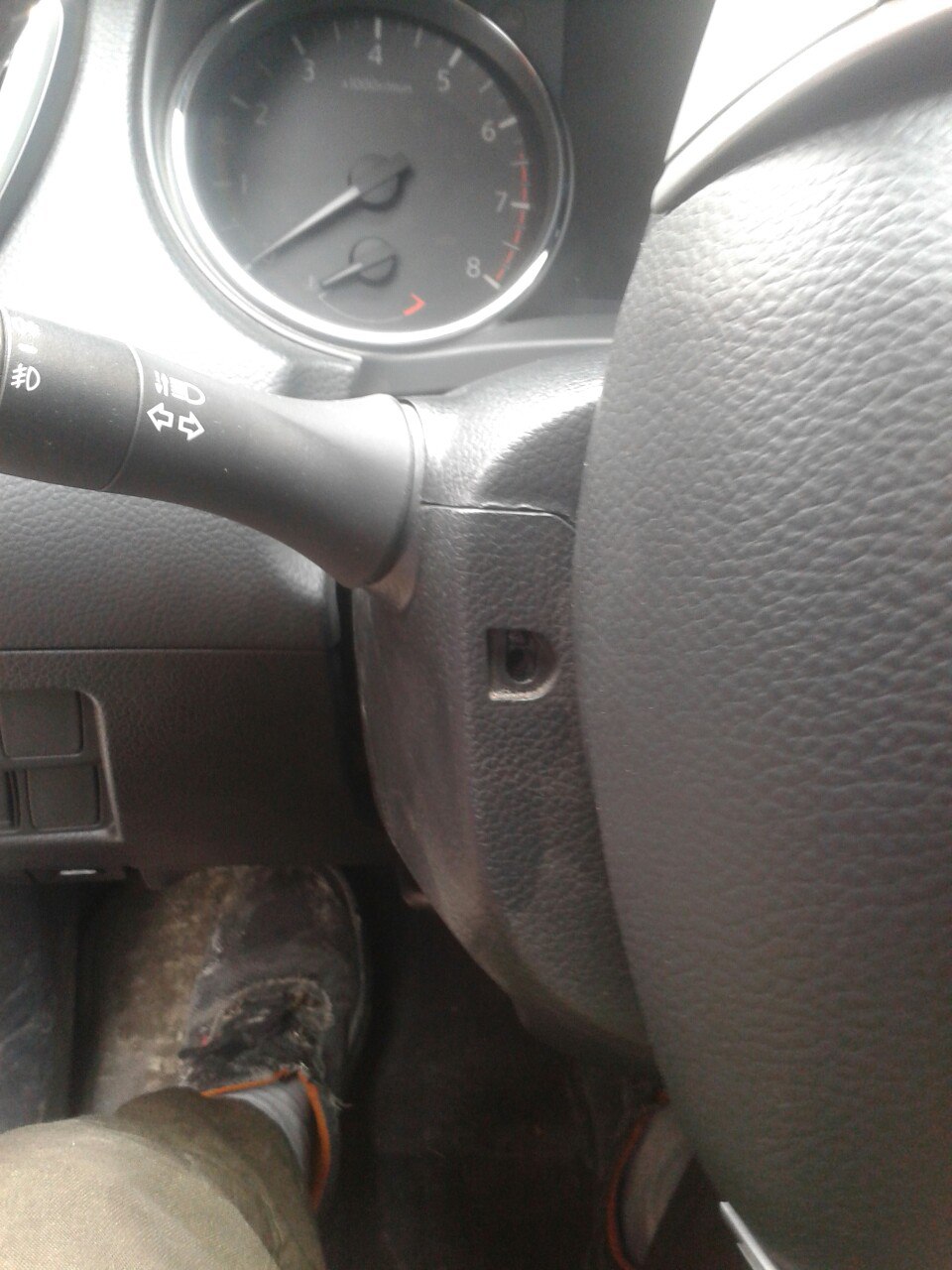

забыл добавить
два шурупа под рулём.
верхнюю накладку снимаем с декором панели
