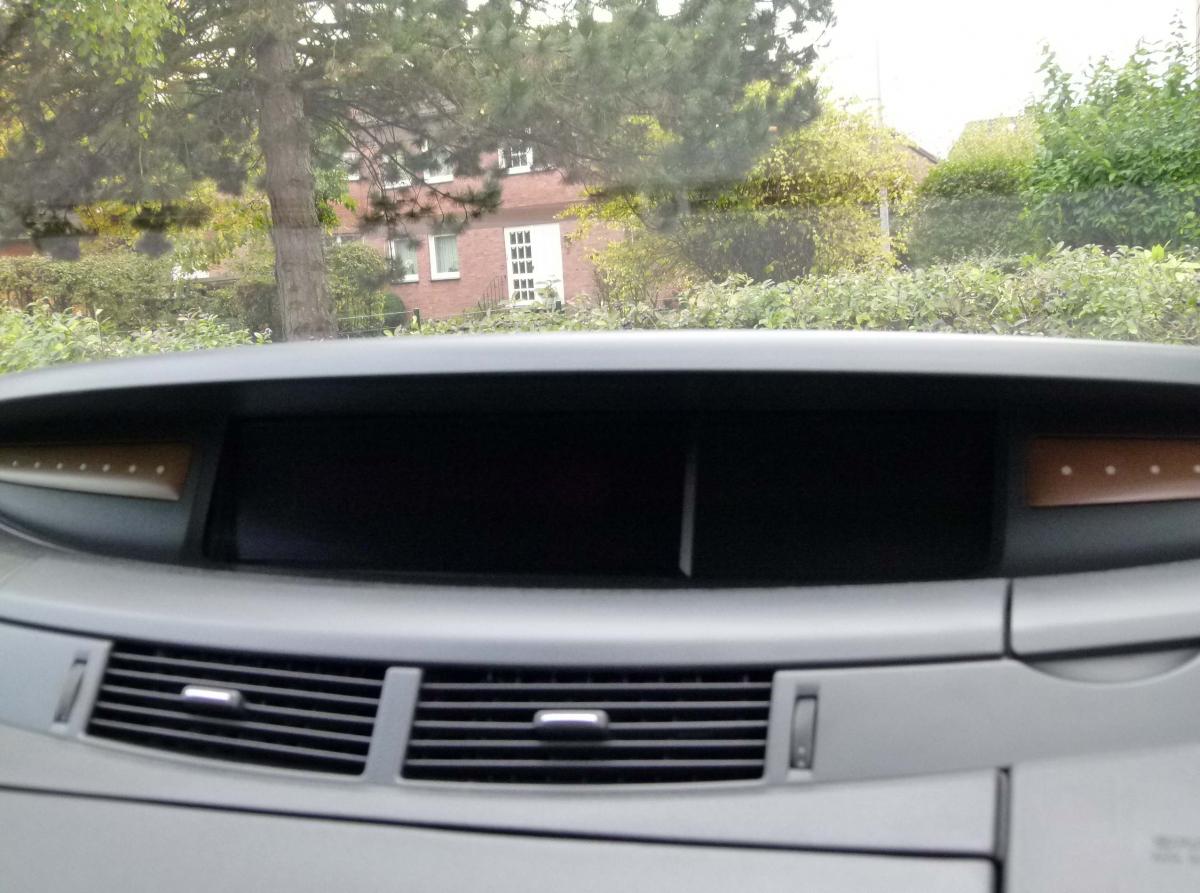

wital555 Опубликовано 26 ноября, 2012 Поделиться Опубликовано 26 ноября, 2012 Espace 4 PH2 С TFT дисплеем Carminat 3. Ссылка на комментарий Поделиться на другие сайты Поделиться

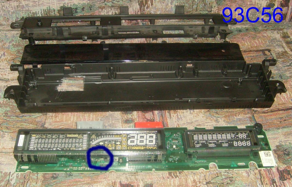

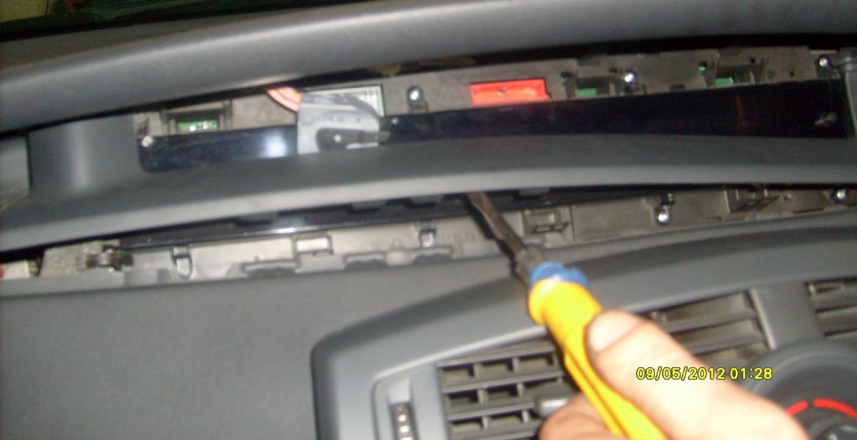

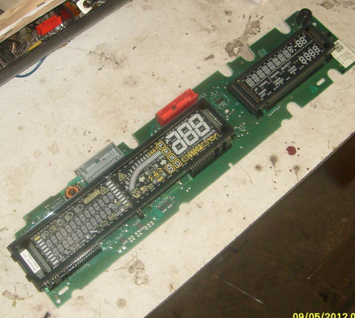

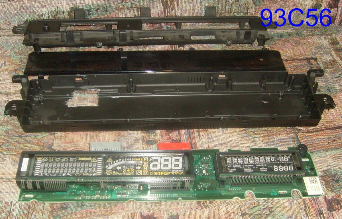

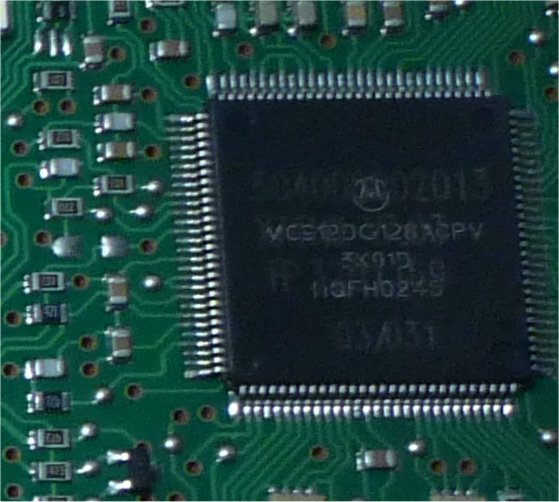

Alifan Опубликовано 14 марта, 2013 Поделиться Опубликовано 14 марта, 2013 Снимается лекго. Открутить два самореза в нижней половине кожуха рулевой колонки. Поднять верхнюю половину. Аккуратно выдернуть рамку щитка и вытащить вместе с верхней частью кожуха колонки. Панель приборов зафиксированна одним саморезом внизу. Пробег хранится в MC912DG128ACPV (именно так написанно на самом процессоре). Для снития, записи дампа достаточно снять заднюю крышку и подключиться к контрольным точкам. 1 2 Ссылка на комментарий Поделиться на другие сайты Поделиться
