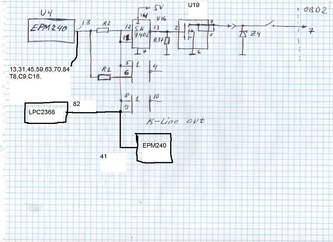

sergej-ko Опубликовано 1 декабря, 2012 Поделиться Опубликовано 1 декабря, 2012 Попробуй восстановить свой. Схема Диагуна,прицип тот-же. Проверка K-Line. Ауди-Поиск систем-Поиск всех систем. Должно прыгать напряжение. Ссылка на комментарий Поделиться на другие сайты Поделиться
Владимир75 Опубликовано 1 декабря, 2012 Автор Поделиться Опубликовано 1 декабря, 2012 Попробуй восстановить свой. Схема Диагуна,прицип тот-же. Проверка K-Line. Ауди-Поиск систем-Поиск всех систем. Должно прыгать напряжение. sergej-ko микросхема U16 получает сигнал на 11,12 ногу управляющий сигнал, но на 13 ноге выхода нет, постоянно 0 В. То же самое 0 В на 4 и 10 ноге. Завтра куплю микросхему поменаю и отпишусь. Огромное тебе спасибо! за помощь. Ссылка на комментарий Поделиться на другие сайты Поделиться
sergej-ko Опубликовано 1 декабря, 2012 Поделиться Опубликовано 1 декабря, 2012 Номер микросхемы у тебя будет другим. См ногу 82 LPC2368 . Запусти Ауди-Поиск систем-Поиск всех систем. Должно прыгать напряжение от 0 до 3 V. Ссылка на комментарий Поделиться на другие сайты Поделиться
