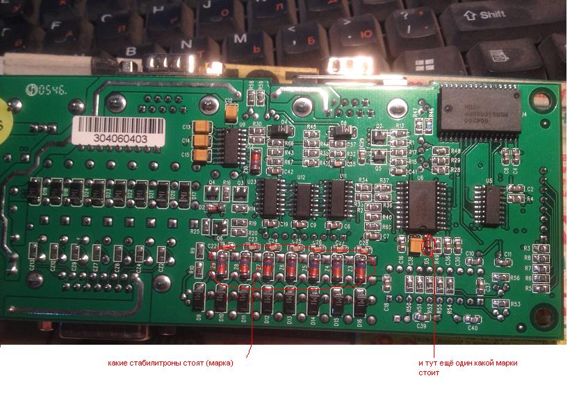

Akram Опубликовано 10 октября, 2013 Поделиться Опубликовано 10 октября, 2013 Привет всем. Парни подскажите кто в теме. смарт бокс от лаунча х431 два стабилитрона пробиты какие у них наминалы фото прилагаю с уважением Акрам Ссылка на комментарий Поделиться на другие сайты Поделиться
Vkr Опубликовано 10 октября, 2013 Поделиться Опубликовано 10 октября, 2013 Это от старого что ли смарта? Совсем другая плата на GX3 и Master Я сегодня свои 2 проверил на Хендае, 1 работает, второй который страдалец нет. Зараза... Ссылка на комментарий Поделиться на другие сайты Поделиться

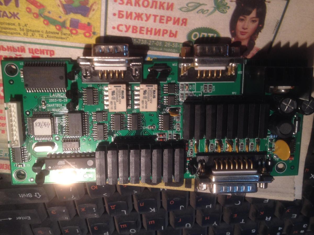

Vkr Опубликовано 12 октября, 2013 Поделиться Опубликовано 12 октября, 2013 Bosch M1.5.4 18 - +12В 19 - масса 27 - + 12В с замка (запаял перемыку на 18 вывод) 13 - L line 55 - K line Может кому сгодится 37 контакт +12В надо подключать к ЭБУ. Прибор увидел ЭБУ, если это можно так назвать, бывает вылетает прям с софта на выбор ЭБУ в меню, бывает боле менее отображает, ну как бы это уже издержки, к сожалению для Launch наш Ваз сравни космическому кораблю, или наоборот... Ссылка на комментарий Поделиться на другие сайты Поделиться
Vkr Опубликовано 12 октября, 2013 Поделиться Опубликовано 12 октября, 2013 Победил второй смарт. Может кому пригодится, проверяйте плату на обрывы, дорожки тонкие, даже под лупой я не смог найти где обрыв. Не было бы рабочей платы я бы его не сделал. 2 перемычки которые я кинул запаяны 100% верно, все что я нарисовал так же достоверно. Всем еще раз огромное спасибо! Ссылка на комментарий Поделиться на другие сайты Поделиться
sergej-ko Опубликовано 13 октября, 2013 Поделиться Опубликовано 13 октября, 2013 Поздравляю! Хорошо ,что выложил фото. Ещё-бы нарисовал схему прохождения сигнала K-Line. От 82 ноги до 7 ОБД2. Я понял ,что сигнал идёт через транзисторы? В 10.10.2013 в 05:18, Akram сказал: Привет всем. Парни подскажите кто в теме. смарт бокс от лаунча х431 два стабилитрона пробиты какие у них наминалы фото прилагаю с уважением Акрам Это защитные. Я ставлю на 15В в X431,в Диагуне на 25В. В китайской маркировке не разобрался,думаю на такие напряжения и надо. Ссылка на комментарий Поделиться на другие сайты Поделиться
Vkr Опубликовано 13 октября, 2013 Поделиться Опубликовано 13 октября, 2013 (изменено) В 13.10.2013 в 17:21, sergej-ko сказал: Поздравляю! Хорошо ,что выложил фото. Ещё-бы нарисовал схему прохождения сигнала K-Line. От 82 ноги до 7 ОБД2. Я понял ,что сигнал идёт через транзисторы? Там 2 реле на Kline срабатывают. Там где перемычки это они, считая от разъема выхода 1 и 2 ряд, 2-ое реле. 1 реле висит одной ногой на 7 выводе ОБД2 второй ногой замкнуто со всеми реле в 1 ряде (кроме первого как на рисунке)соответствующей ноги. Это как я понимаю k line In, если эта линия неисправна, машину не видит, контролька мигает, питрание есть. Если неисправна цепь из 2 ряда где перемычка идет на RL28 это я так понимаю Kline out, другой ногой также на 7 ноге ОБД2, если цепь неисправна, не будет мигать контролька, нет напряжения на Kline. Смотреть прохождение Kline OUT надо от НР вывода RL28. Времени у меня уже на это нет, по всей видимости да сигнал идет через транзисторы возле полевиков в 8-ногом корпусе SMD. sergej-ko почисти личку=) Изменено 13 октября, 2013 пользователем Vkr Ссылка на комментарий Поделиться на другие сайты Поделиться

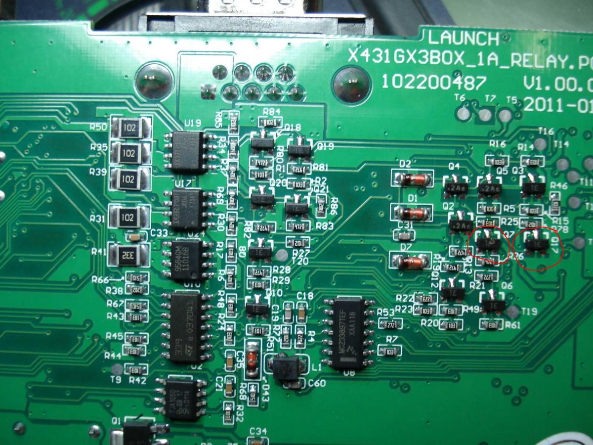

oleg552905 Опубликовано 26 августа, 2014 Поделиться Опубликовано 26 августа, 2014 (изменено) Приветствую. Помер смартбокс уже в третий раз, на фото отмечены два транзистора 1Е которые обычно выбивает. В этот раз их тоже выбило, но замена не чего не дала. Чуть выше Vkr выкладывал фото перемычек, может они у кого есть, а не то ссылка не бьется. Импульсы при автопоиске Audi есть на 7и15 есть. Панель ауди на столе тоже видит. Проверял на фиатах и ниссан, не видит. Изменено 26 августа, 2014 пользователем oleg552905 Ссылка на комментарий Поделиться на другие сайты Поделиться
