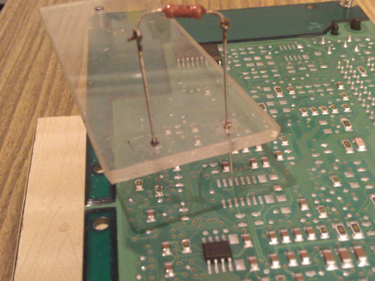

gonta Опубликовано 6 июня, 2013 Поделиться Опубликовано 6 июня, 2013 Подскажите номинал или маркировку родного смд резистора на Бош 7.9.7+ который надо перепаивать,резистор утерян Так его и не надо вам.Сделайте щуп с обычным резистором и 104 ногу через него на массу на время установки связи. А так около 6 кОм.Можно обычный аккуратно припайнуть а потом отпаять. Ссылка на комментарий Поделиться на другие сайты Поделиться

gonta Опубликовано 6 июня, 2013 Поделиться Опубликовано 6 июня, 2013 карандашем графитовым и все дела и не надо ничего паять! Не всегда прокатывает.Щупом быстрее и паять тоже не надо. Ссылка на комментарий Поделиться на другие сайты Поделиться
Алекcандр Опубликовано 6 июня, 2013 Поделиться Опубликовано 6 июня, 2013 (изменено) все найдено, там смд резистор 6811 сопротивление 6.81 КОм Изменено 6 июня, 2013 пользователем Алекcандр Ссылка на комментарий Поделиться на другие сайты Поделиться
Дмитрий 1975 Опубликовано 6 июня, 2013 Поделиться Опубликовано 6 июня, 2013 Вот тоже вариант неплохой, кто то выкладывал его здесь. Ссылка на комментарий Поделиться на другие сайты Поделиться
FLASH Опубликовано 9 июня, 2013 Поделиться Опубликовано 9 июня, 2013 Bosch 7.9.7 (без +) в хелпе написано что щуп нужно удерживать 2-3сек и убирать или его все таки удерживать до конца на момент програмирования? Ссылка на комментарий Поделиться на другие сайты Поделиться
