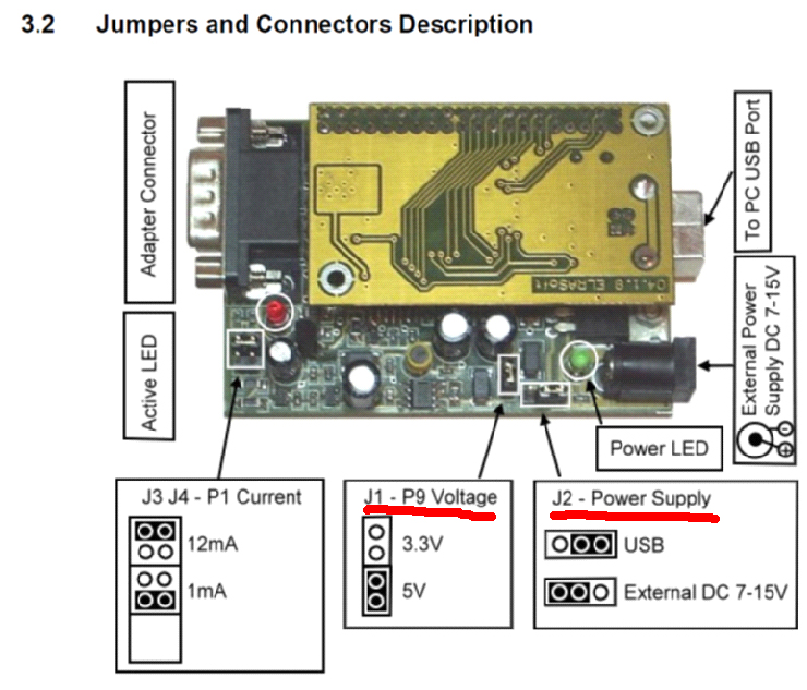

lucifier Опубликовано 2 февраля, 2013 Поделиться Опубликовано 2 февраля, 2013 С джамперами на упе ничего не намутил? Ссылка на комментарий Поделиться на другие сайты Поделиться

zitec Опубликовано 6 февраля, 2013 Поделиться Опубликовано 6 февраля, 2013 (изменено) подскажите пожалуйста как справился с этой приборкой .... у меня тоже жалуется на Reset читал УПА на 5В . Ты по BDM сделал или к ногам процика ? Если к ногам то распиновка 37-VDD 38-VSS 39-BKGD 40-Reset я прав ? и поднимал ли Rsset ? ЗАРАНЕЕ БЛАГОДАРЕН ) Reset это 40 или 42 нога (есть 2 мнения ) Изменено 6 февраля, 2013 пользователем zitec Ссылка на комментарий Поделиться на другие сайты Поделиться
DmitryVS Опубликовано 6 февраля, 2013 Поделиться Опубликовано 6 февраля, 2013 (изменено) подскажите пожалуйста как справился с этой приборкой .... у меня тоже жалуется на Reset читал УПА на 5В . Ты по BDM сделал или к ногам процика ? Если к ногам то распиновка 37-VDD 38-VSS 39-BKGD 40-Reset я прав ? и поднимал ли Rsset ? ЗАРАНЕЕ БЛАГОДАРЕН ) Reset это 40 или 42 нога (есть 2 мнения ) Всем привет. Делал по BDM , но потом поднял RESET , ругаться перестал , но и читаться не начало. Распиновка у проца 112н 39-BKGD 40-RESET 35-VSS 36-VDD 144н 53-BKGD 54-RESET 49-VSS 50-VDD В итоге сделал у товарища по BDM за 3-и секунды. Что-то куда-то строчка одна потерялась--проблема решилась перестановкой винды. Изменено 6 февраля, 2013 пользователем DmitryVS Ссылка на комментарий Поделиться на другие сайты Поделиться
