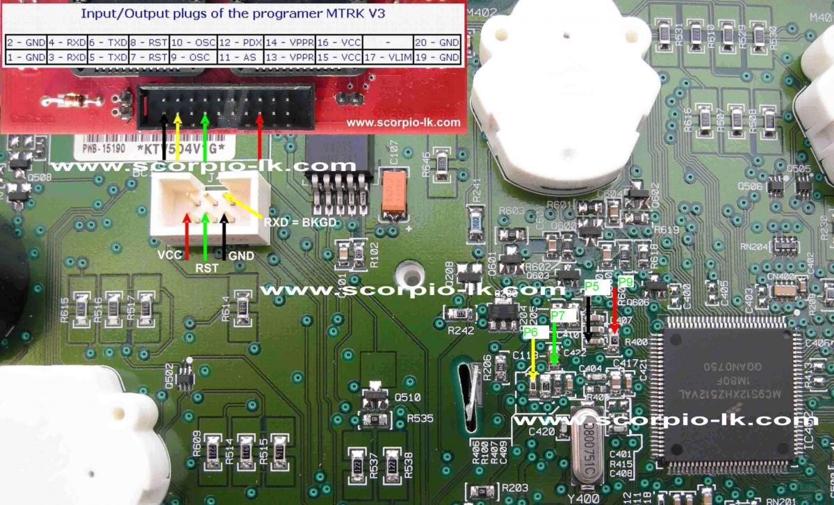

Делал точно такой же автомобиль по БДМ. Также упа жаловвалась на reset. проблема решиась заменой USB провода, на провод от принтера!
Делаю китайской упой вот по такой картинке ничего лишнего не разбираю. На машину уходит 10-15 минут. Провод к USB короткий и толстый(хорошо за экранированный 50см длина), провод от DB-9 самопальный 4 проводочка по 5 см МГТФ-0,07(он не плавится и надолго хватает). Переделал не меньше 100 машин и ни разу ни на что не ругалось. Рестайловые фокусы намного легче делать, чем дорестайловые - на дорестайловых стрелки нада дёргать, чтобы к BDM подобраться.
  В 25.11.2013 в 18:30, bot44 сказал:
если юзать такую штуку - то стрелки дергать не надо =)
