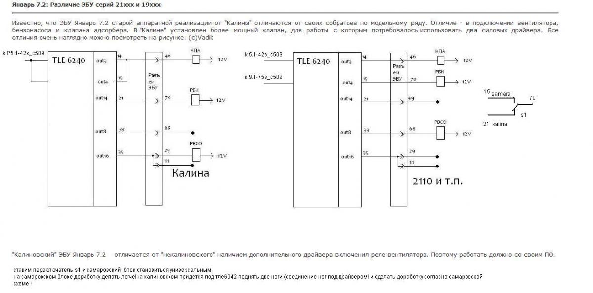

Андрей1117 Опубликовано 12 декабря, 2012 Поделиться Опубликовано 12 декабря, 2012 Я думаю проще(ИМХо)доработать блок до уровня калиновского января .две дороги поменять местами на драйвере . Дорожку ,которая идет от пина управления в разъёме(пин№70) отрезать от 15 вывода TLE6240 и подключить её к 21 выводу.Получим нормальный каклиновский вариант января!с корректной работой КПА и БН! вот пример схемотический : Ссылка на комментарий Поделиться на другие сайты Поделиться
