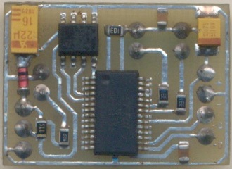

Все рассмотрел на чипе СН340. И на что можно его заменить то. FTDI не подойдет там ножек больше есть ли какой то аналог что бы заменить CH 340?

Одна LM 339 а вот вторую не прочесть. Надпись стерлась. Но определяется в диспетчере как СН340. Может заменить чем нибудь? Кто знает? Где то читал на какую заменить можно не помню только где. Да исегодня подсоединил по питанию+ 12 через прикуриватель мотор тестер написал нет эха не подключен адаптер или проблемы в кабеле. Вроде так. Но что нет эха это точно. Что бы это значило что нет эха?
Если определяется как СН340 то драйвер и описание а также инструкцию по настройке посмотрите здесь http://tehdocwiki.ru/tehdoki/view/249
Если нет эха а ком порт видится нормально то меняйте LM339 ( стоимость копеечная в радиомагазинах)
если сгорела СН340 то проще (дешевле) походу заказать с китая=) ну это если в радиомагазинах города ее нет, а то я тоже как то разок спалил эту схемку, долго искал, она есть в некоторых переходниках с ком порта на юсб, но они стоят около 500р.

Поменял LM339 (брал на алиээкпресс 10шт-40руб,есть и в магазинах), паял сам паяльником 40вт с жаостренным жалом! Работает!!!

Привет всем!! Адаптер у меня такой на чипе CH340t. Вот ни в какую не определялся ни одной прогой и родной в том числе.
Ваг ком писал что порт то ОК а вот интерфейс нот фаунд.
РЕШИЛСЯ вопрос подключение 12 вольтного адаптера от ноута. Земля на 4, а + на 16 пин.
Т.е. сначала цепляю питание внешнее, потом шнурок в USB  и все ок. Обошелся проводами с крокодильчиками))
На авто ни на каких пока не проверял. однако прежде чем цеплять куда - желательно трижды проверить, а там ли у нас плюс и минус. Надеюсь кому поможет. Видит и vagcom, и opendiag.
