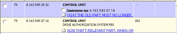

kovax Опубликовано 5 декабря, 2012 Поделиться Опубликовано 5 декабря, 2012 не нашел, но глянул в ЕПЦ - по блоку ФБМ была замена блока - проверьте, может в вашем случае нужна замена. Ссылка на комментарий Поделиться на другие сайты Поделиться
sovetskiy Опубликовано 5 декабря, 2012 Автор Поделиться Опубликовано 5 декабря, 2012 ок, гляну. пока виню антену, ее и будем менять, если проблема останется будем менять EAM Ссылка на комментарий Поделиться на другие сайты Поделиться
