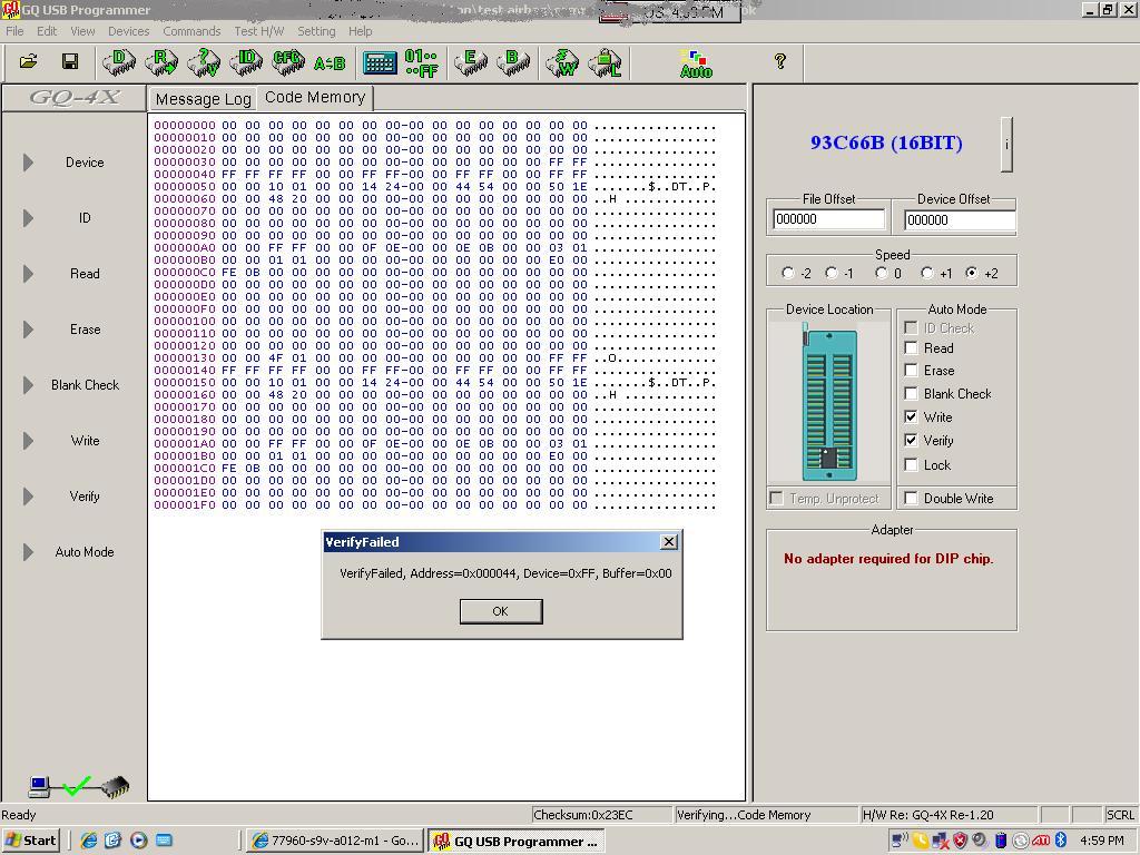

goga969 Опубликовано 17 июля, 2009 Поделиться Опубликовано 17 июля, 2009 Всем добрый день.Привезли блок toyota camry 2009 8917-06200_93с66.Выпаял епром прочитал и берут сомнения..что то не все правильно..пожалуста кинте кто нибудь краш дамп для сравнения.или может кто имеет чистый?? У меня есть хороший для camry 2006.Начинаю его писать едет сбой..епром нормальный,проверял пишется и читается с другими прошивками,но с етой с 2006 года не пишется.Оба дампа прилагаю.Всем спасибо. Toyota_Camry_06_93C66_RA66_good.rarПолучение информации... toyota_camry_2009_89170_06200_93c66_bad.rarПолучение информации... Ссылка на комментарий Поделиться на другие сайты Поделиться

goga969 Опубликовано 18 июля, 2009 Автор Поделиться Опубликовано 18 июля, 2009 holm сказал: Глянь эту Спасибо за дамп,но похоже такаяже петрушка..как да идет проверка CHECKSUM после записи то выдает ошибку..я пробовал записать дамп от RAV4 2006 ra66 пишется и читается без проблем..фото прилагается..уже голова идет кругом не пойму в чем дело??Все что можно уже перепробовал Ссылка на комментарий Поделиться на другие сайты Поделиться

Dan007 Опубликовано 30 июля, 2009 Поделиться Опубликовано 30 июля, 2009 Willem программатор не читает и не пишет коректно 93С66. У меня такая же пробема. Он читает и пишет только половину дампа(первые 256) байта затем повторяет. Звметь, у тебя дамп состоит из двох одиниковых половинок. Если-бы ты прочитал этот дамп другим программатором, то вторая половина дампа была-бы соввершенно другая. Я эти микросхемы пишу другим прогом. Ссылка на комментарий Поделиться на другие сайты Поделиться
