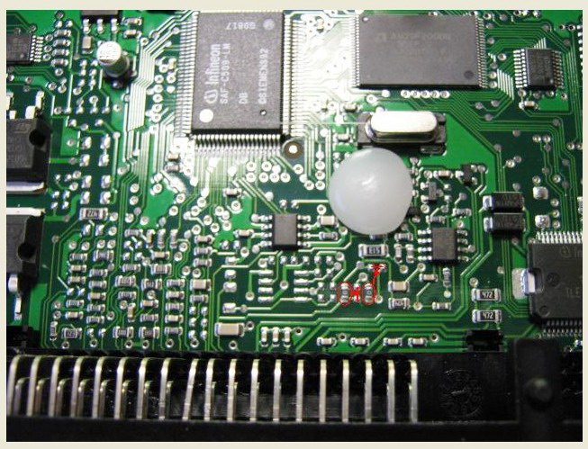

Андрей1117 Опубликовано 15 декабря, 2012 Поделиться Опубликовано 15 декабря, 2012 (изменено) В 14.12.2012 в 10:54, studentik сказал: Чтот тест не удался, незаводится :( Проверил тестором резисторы проверил, все ок. ошибки забыл посмотреть какие выдает. вот твой случай на фото : нужно перепаять перемычки на плате ,те места ,которые помечены красным !!! Изменено 15 декабря, 2012 пользователем Андрей1117 1 Ссылка на комментарий Поделиться на другие сайты Поделиться
studentik Опубликовано 16 декабря, 2012 Автор Поделиться Опубликовано 16 декабря, 2012 Да спасибо именно изза этого и не заводилась (нашел инфу про этот блок и переделку на чиптюн), как раз блок 2011 г.в из этой партии. резисторы перепаял как указано выше на фото (кстати можно просто перемычку поставить вместо 0 резисторов?). На данный момент авто заводится но под нагрузкой появляются пропуски зажигания и переодический начинают плавать обороты на ХХ. Ошибки не показывает. Скорее всего проблема в плохом ключе, попробую поставить другие. Подскажите пожалуйста возможно ли убить катушку зажигания плохим ключом? ЗЫ и какой дигностически програмкой (беспл) можно выявить пропуски на Январь 7,2, а то OpenDiagFree в 797+ показывает пропуски а в Январе нет такого пункта. Ссылка на комментарий Поделиться на другие сайты Поделиться

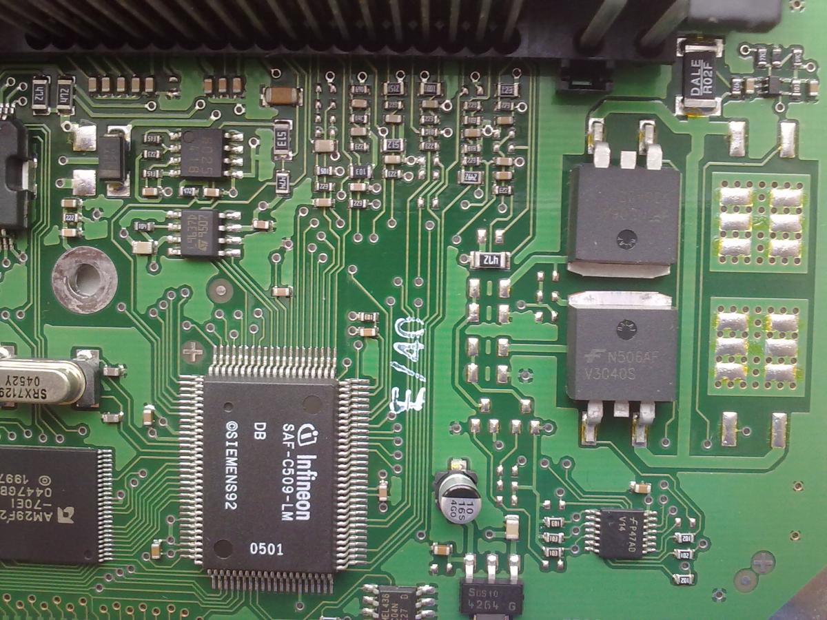

tunin0 Опубликовано 4 февраля, 2014 Поделиться Опубликовано 4 февраля, 2014 Привет всем. У меня мозг 2111-81 автэл, подскажите какие номиналом резисторы нужно впайвать и куда (про ключи знаю), чтобы сделать его под 21124 4 катушки зажигания. фото снизу, укажите куда. Ссылка на комментарий Поделиться на другие сайты Поделиться
Tumaster Опубликовано 4 февраля, 2014 Поделиться Опубликовано 4 февраля, 2014 (изменено) В 04.02.2014 в 12:54, tunin0 сказал: Привет всем. У меня мозг 2111-81 автэл, подскажите какие номиналом резисторы нужно впайвать и куда (про ключи знаю), чтобы сделать его под 21124 4 катушки зажигания. фото снизу, укажите куда. J72_SE_R11_124.pdfПолучение информации... Изменено 4 февраля, 2014 пользователем Tumaster Ссылка на комментарий Поделиться на другие сайты Поделиться
