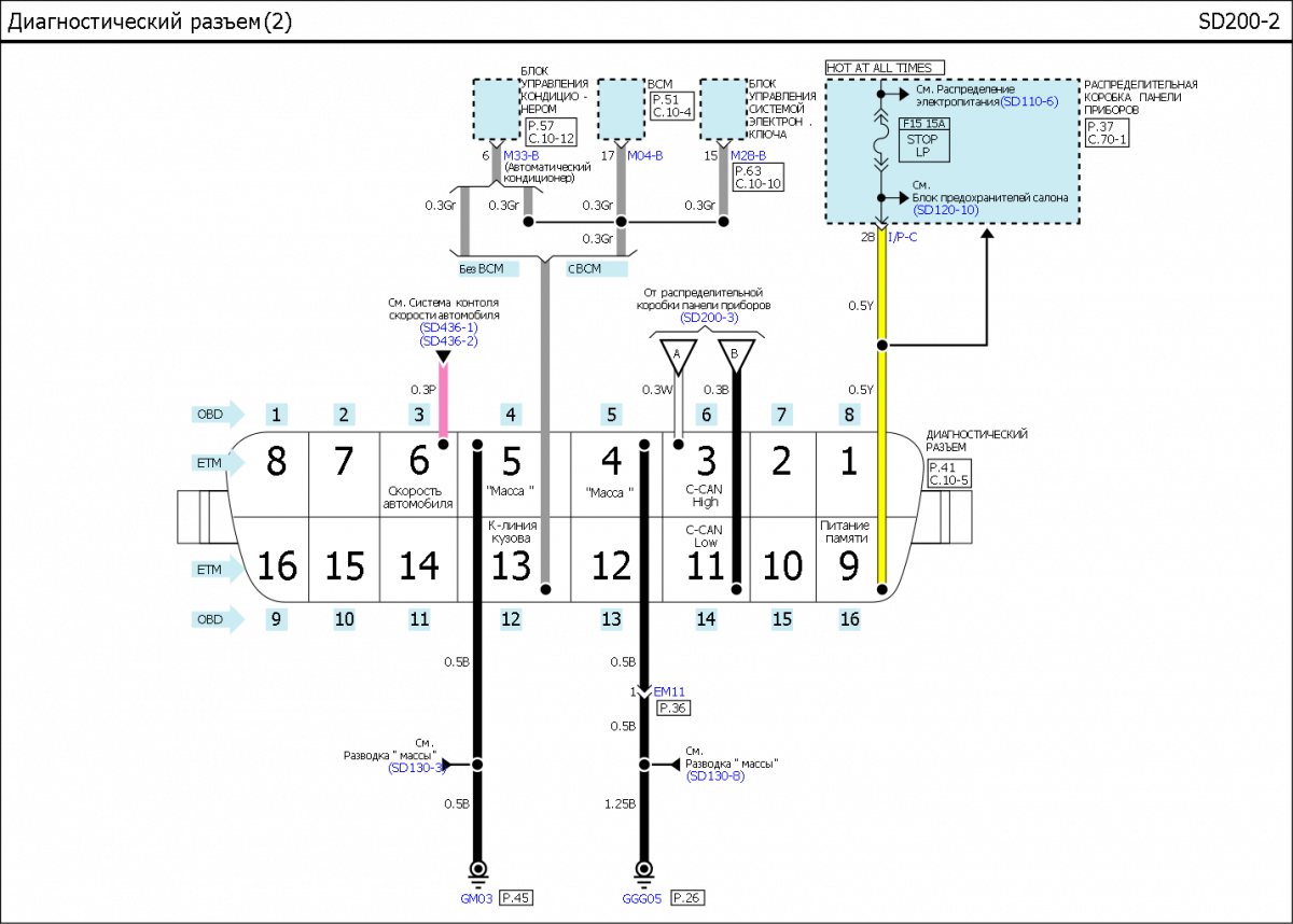

misha50 Опубликовано 1 февраля, 2013 Поделиться Опубликовано 1 февраля, 2013 Здравствуйте! Kia Rio 2012г мкпп, новый кузов, новая приборка. Чем это авто наматывать? Ссылка на комментарий Поделиться на другие сайты Поделиться
shitra Опубликовано 1 февраля, 2013 Поделиться Опубликовано 1 февраля, 2013 проверь 3-пин обд на наличие импульсов от ДС Ссылка на комментарий Поделиться на другие сайты Поделиться
misha50 Опубликовано 1 февраля, 2013 Поделиться Опубликовано 1 февраля, 2013 Обязательно проверю и 3, и все остальные. Машина придёт завтра к 9:00. Ссылка на комментарий Поделиться на другие сайты Поделиться
mustek Опубликовано 28 марта, 2013 Поделиться Опубликовано 28 марта, 2013 ну и что там на 3 пине Ссылка на комментарий Поделиться на другие сайты Поделиться
Чеснок Опубликовано 28 марта, 2013 Поделиться Опубликовано 28 марта, 2013 на 99,9 % ничего.... Ссылка на комментарий Поделиться на другие сайты Поделиться
Saol Опубликовано 29 марта, 2013 Поделиться Опубликовано 29 марта, 2013 Машина едет с 3 пина, стопудово. Сам проверял. Ссылка на комментарий Поделиться на другие сайты Поделиться
mustek Опубликовано 24 апреля, 2013 Поделиться Опубликовано 24 апреля, 2013 Подтверждаю с 3 пина едет . Ссылка на комментарий Поделиться на другие сайты Поделиться
conon991 Опубликовано 29 апреля, 2013 Поделиться Опубликовано 29 апреля, 2013 Да 3 пин Ссылка на комментарий Поделиться на другие сайты Поделиться

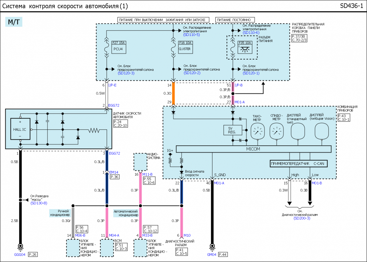

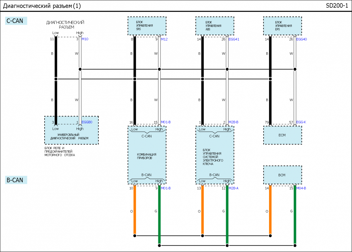

yupic Опубликовано 24 июня, 2013 Поделиться Опубликовано 24 июня, 2013 Вот немного инфы,я думаю лишней не будет. Ссылка на комментарий Поделиться на другие сайты Поделиться
yupic Опубликовано 1 июля, 2013 Поделиться Опубликовано 1 июля, 2013 Вот немного инфы,я думаю лишней не будет. Вот ещё. Ссылка на комментарий Поделиться на другие сайты Поделиться
