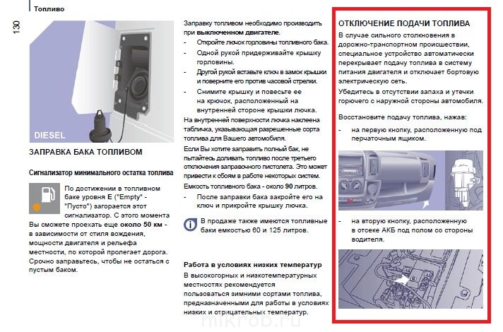

Инерционный выключатель прерывает подачу топлива в случае аварии, замыкая на "массу" цепь подкачивающего насоса . Как только компьютер управления двигателем получает информацию о включении "на массу" подкачивающего насоса , он прерывает впрыск топлива .
Интелектуальный коммутационный блок связан проводной связью и инерционным прерывателем .
Взведение инерционного прерывателя достигается нажатием на кнопку на верхней части прерывателя .
Снимок.JPG вот из книжки сервисной
А питание должно идти с ЭБУ! И возле акб нет никакой кнопки!
