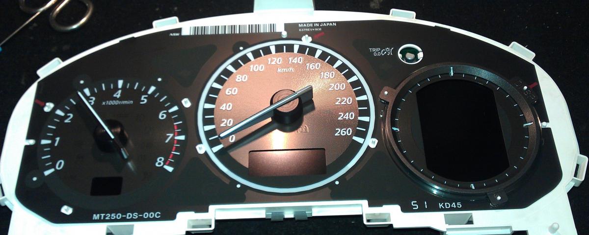

kolykin Опубликовано 7 августа, 2013 Поделиться Опубликовано 7 августа, 2013 (изменено) А с километражом в дампе, у вас ничего не напутано? Тоже меньше на 60% получается? Ещё бы дампиков Изменено 7 августа, 2013 пользователем kolykin Ссылка на комментарий Поделиться на другие сайты Поделиться
LeeLoo Опубликовано 8 августа, 2013 Поделиться Опубликовано 8 августа, 2013 Нет, с километражем все верно. Вот еще пару дампов с новой СХ5, алгоритмы одинаковые с 6-кой, для анализа Mazda-cx5_2013_c76_20178.BIN Mazda-cx5_2013_c76_20207.BIN Ссылка на комментарий Поделиться на другие сайты Поделиться
desufa Опубликовано 8 августа, 2013 Поделиться Опубликовано 8 августа, 2013 Тоже меньше на 60% получается? Ещё бы дампиков коэффициент какой то мильный 1.609... Ссылка на комментарий Поделиться на другие сайты Поделиться
electron_1984 Опубликовано 8 августа, 2013 Поделиться Опубликовано 8 августа, 2013 Еще бы дампов, у меня тоже коэффициент получается 1.6 примерно. Не мешало бы проверить. Ссылка на комментарий Поделиться на другие сайты Поделиться
LeeLoo Опубликовано 8 августа, 2013 Поделиться Опубликовано 8 августа, 2013 когда эти коэффициенты начнете в панель заливать, вот тут и удивление Ссылка на комментарий Поделиться на другие сайты Поделиться
goga Опубликовано 8 августа, 2013 Поделиться Опубликовано 8 августа, 2013 (изменено) когда эти коэффициенты начнете в панель заливать, вот тут и удивление Бляха, разные коэфициенты у дампов. CX5-93C76-29040KM-JN6KE1071D0117348.bin Изменено 8 августа, 2013 пользователем goga Ссылка на комментарий Поделиться на другие сайты Поделиться

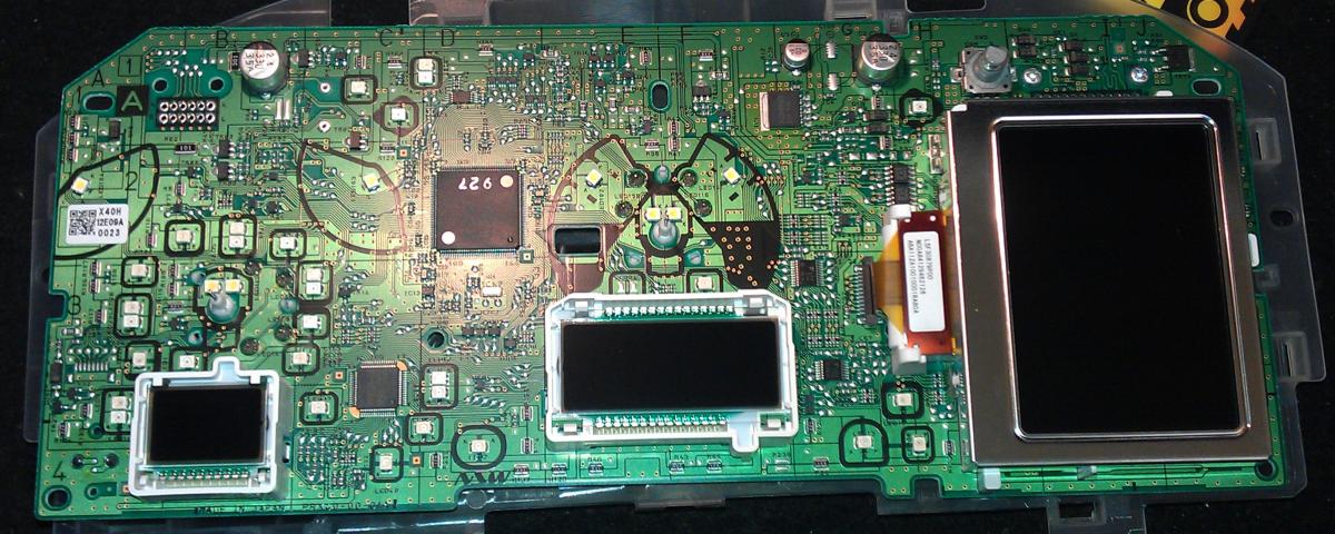

RogerAder Опубликовано 8 августа, 2013 Поделиться Опубликовано 8 августа, 2013 Ну опять всё скучно... Те же стрелки, тот же алгоритм и тоже нет точек подключения на другой стороне платы... Только в одних панелях пробег хранится в км, а в других - в милях. Ссылка на комментарий Поделиться на другие сайты Поделиться
kiv198701 Опубликовано 7 ноября, 2013 Поделиться Опубликовано 7 ноября, 2013 Вот и ко мне приехал CX-5 2012 93C76 По какой цене делаете это авто ? CX5_2012 93C76 46121.rar CX5_201293C76 28256.rar Ссылка на комментарий Поделиться на другие сайты Поделиться
desufa Опубликовано 7 ноября, 2013 Поделиться Опубликовано 7 ноября, 2013 а сейчас не позно о цене говорить?приборка то,думаю,сделана.в каждом регионе свои цены и свои коэффициенты.как по мне и нашим ценам я б 2500 за нее обявил.хотя все со мной согласятся,что мало.да и в сторону мы щаз уйдем в вопросе решения стоимости нашей работы. Ссылка на комментарий Поделиться на другие сайты Поделиться

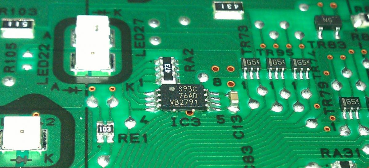

Пёстренький Опубликовано 7 ноября, 2013 Поделиться Опубликовано 7 ноября, 2013 Ну опять всё скучно... Те же стрелки, тот же алгоритм и тоже нет точек подключения на другой стороне платы... Только в одних панелях пробег хранится в км, а в других - в милях. Да и со стрелами нет проблем. Так что всё совсем скучно: - сдуть, пересчитать, запаять. Ссылка на комментарий Поделиться на другие сайты Поделиться
y60 Опубликовано 10 ноября, 2013 Поделиться Опубликовано 10 ноября, 2013 (изменено) Со стелами проблем не было. MAZDA 6 2013 S93C76 mini 20148KM .rar Изменено 10 ноября, 2013 пользователем y60 Ссылка на комментарий Поделиться на другие сайты Поделиться
vedi1970 Опубликовано 23 марта, 2014 Поделиться Опубликовано 23 марта, 2014 Со стелами проблем не было. стрелки хорошо снимаются? Ссылка на комментарий Поделиться на другие сайты Поделиться
zubr Опубликовано 23 марта, 2014 Поделиться Опубликовано 23 марта, 2014 стрелки хорошо снимаются? акуительно они снимаются - как конструктор лего потом будешь собирать. Ссылка на комментарий Поделиться на другие сайты Поделиться

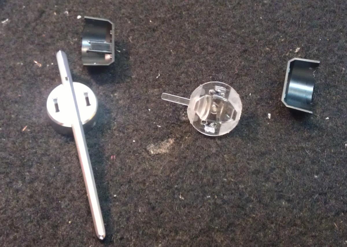

electron_1984 Опубликовано 23 апреля, 2014 Поделиться Опубликовано 23 апреля, 2014 Сегодня была такая машина, пытался снять полуколпачки на стрелках. Один отломился, дальше ломать не стал, клиент в спину дышал. Посадил на суперклей и отправил, поняв, что маловато денег зарядил. Кто как снимает стрелы? Съемник есть, досверлить до оси тоже смогу. Как снять эти самые полуколпачки без повреждений? Ссылка на комментарий Поделиться на другие сайты Поделиться
desufa Опубликовано 23 апреля, 2014 Поделиться Опубликовано 23 апреля, 2014 если на шестерке,то они на пластмассовых ножках закреплены,по четырем точкам. Ссылка на комментарий Поделиться на другие сайты Поделиться
electron_1984 Опубликовано 23 апреля, 2014 Поделиться Опубликовано 23 апреля, 2014 Да я уже понял как он держится когда эта самая ножка отломилась и осталась в стрелке. Придется в следующий раз выгонять клиента и ломать их все, а потом на клей садить. Ссылка на комментарий Поделиться на другие сайты Поделиться
avadv32 Опубликовано 24 апреля, 2014 Поделиться Опубликовано 24 апреля, 2014 а если человек приедет второй раз мотаться? как отдирать от клея будем ? ) Ссылка на комментарий Поделиться на другие сайты Поделиться
Xor Опубликовано 24 апреля, 2014 Поделиться Опубликовано 24 апреля, 2014 Клеить же по разному можно, пару точек суперклея и хорош. При необходимости отскочит при небольшом усилии. Главное на шильду клея не накапать, вот тогда точно истерики клиентской не избежать )) Ссылка на комментарий Поделиться на другие сайты Поделиться
electron_1984 Опубликовано 24 апреля, 2014 Поделиться Опубликовано 24 апреля, 2014 Сегодня был дубль два-еще одна такая мазда. Два из четырех полуколпачков отломились. До оси стрелки пришлось сверлить, так как в родное отверстие игла съемника не влезла. Колпачки обратно посадил на капельку суперклея не смертельно. Ссылка на комментарий Поделиться на другие сайты Поделиться
maximp Опубликовано 3 июля, 2014 Поделиться Опубликовано 3 июля, 2014 Ищу епром S93C76 mini Кто нибудь может продать? оченнь нужно. Ссылка на комментарий Поделиться на другие сайты Поделиться
