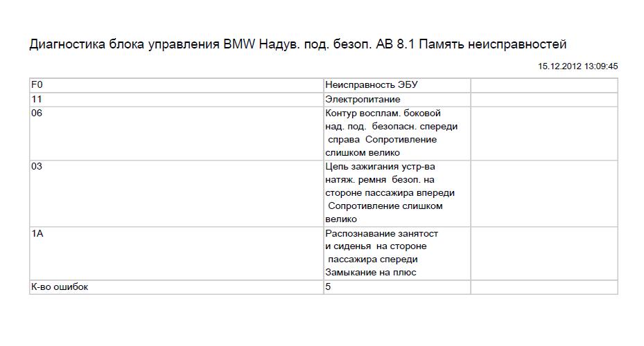

менялся замок передней правой двери, при этом отключалась боковая подушка. теперь горит лампа airbag, до этого всё работало как надо.
ошибки не трутся, 03 и 1а повесил я, отключал разъём под сиденьем, для проверки.
пришёл к выводу, что блок умер.
у кого-нибудь такое было?
блок можно поменять на б.у., имея GT1?
и что ещё можно сделать?
Блоки не умирают от-того что исполнитель отсоединил, и сканер его(блок) видит же.

кажись двигаешся не в ту сторону.
ошибка говорит о разрыве проводки(невоткнута фишка, оборван провод и возможно неисправна или отсутсвует сама подушка)
ну и резисторы на 2.5 Ом еще никто не отменял :emot64:
