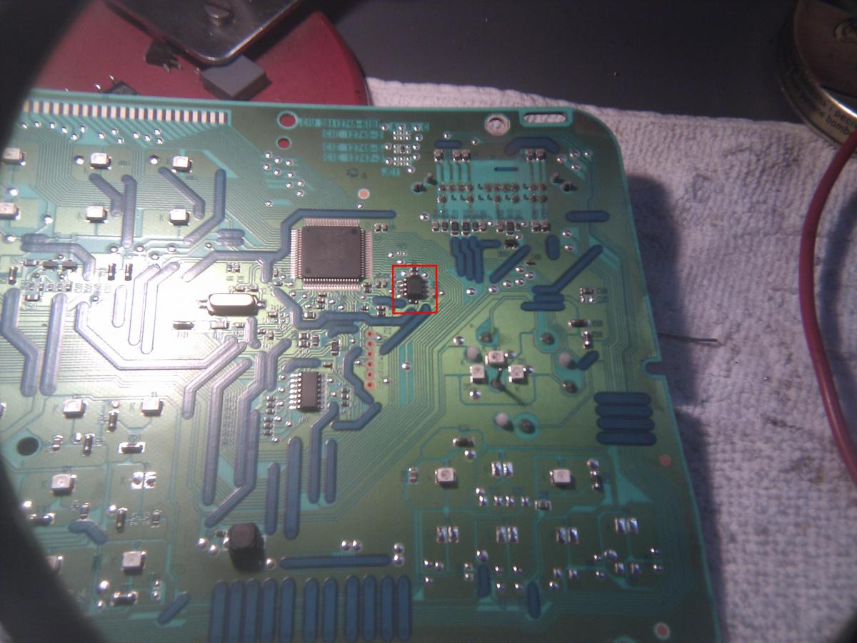

electron_1984 Опубликовано 18 декабря, 2012 Поделиться Опубликовано 18 декабря, 2012 Просится на смотку данный авто. Хотелось бы знать что внутри, в каких блоках пробег. Подскажите кто сталкивался. Есть ли активный дубль в АБС? Ссылка на комментарий Поделиться на другие сайты Поделиться
gold Опубликовано 18 декабря, 2012 Поделиться Опубликовано 18 декабря, 2012 Просится на смотку данный авто. Хотелось бы знать что внутри, в каких блоках пробег. Подскажите кто сталкивался. Есть ли активный дубль в АБС? 93C56 только приборка. Ссылка на комментарий Поделиться на другие сайты Поделиться

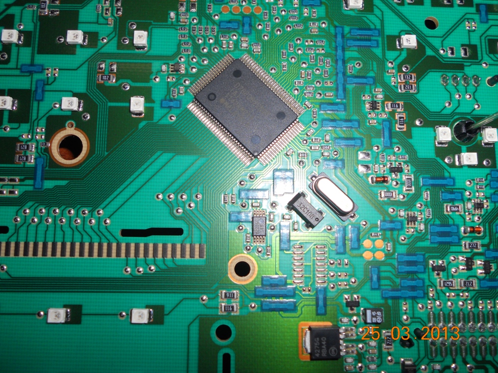

Eraser19rus Опубликовано 25 марта, 2013 Поделиться Опубликовано 25 марта, 2013 привет, сегодня приехал Duster 2012 года. Щиток снял, разобрал. Стоит память в корпусе TSSOP8 на корпусе написано Q3 5020A. Судя по разводке дорожек это 95020. Если не прав поправьте. Делать не стал ввиду отсутствия в наличии адаптера для подключения такого корпуса к программатору. Внутрисхемно е стал пробовать я с такими внутрисхемно не работал не стал рисковать. У кого есть дампик от такого скиньте для анализа. коробка автомат. Ссылка на комментарий Поделиться на другие сайты Поделиться
Xor Опубликовано 25 марта, 2013 Поделиться Опубликовано 25 марта, 2013 адаптером могу поделиться недорого: Ссылка на комментарий Поделиться на другие сайты Поделиться
kolykin Опубликовано 25 марта, 2013 Поделиться Опубликовано 25 марта, 2013 привет, сегодня приехал Duster 2012 года. Щиток снял, разобрал. Стоит память в корпусе TSSOP8 на корпусе написано Q3 5020A. Судя по разводке дорожек это 95020. Если не прав поправьте. Делать не стал ввиду отсутствия в наличии адаптера для подключения такого корпуса к программатору. Внутрисхемно е стал пробовать я с такими внутрисхемно не работал не стал рисковать. У кого есть дампик от такого скиньте для анализа. коробка автомат. Это вроде 25020, такиеже приборки и на логан с автоматом ставят. Ссылка на комментарий Поделиться на другие сайты Поделиться

goga Опубликовано 25 марта, 2013 Поделиться Опубликовано 25 марта, 2013 Это вроде 25020, такиеже приборки и на логан с автоматом ставят. Не вроде, а совершенно верно что 25020. Ссылка на комментарий Поделиться на другие сайты Поделиться
