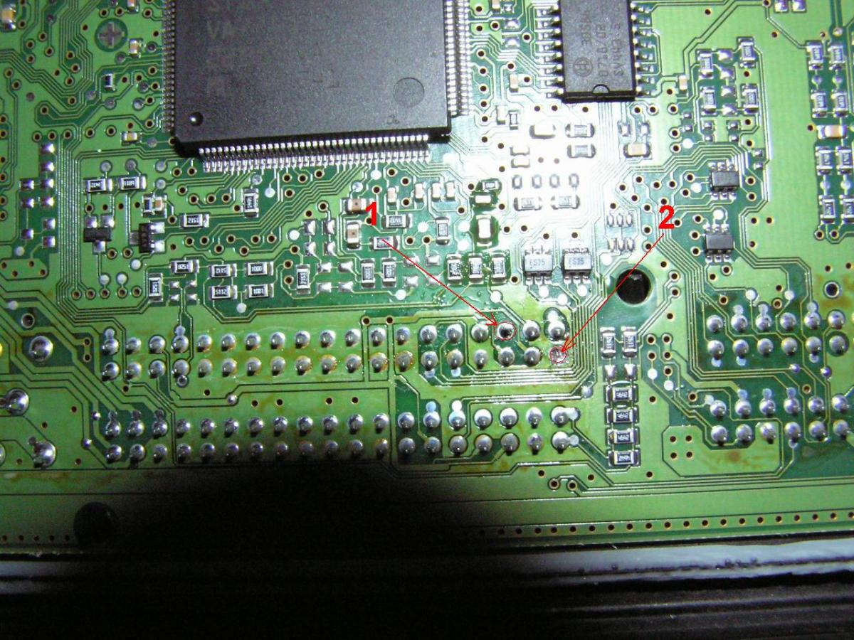

tiamat Опубликовано 24 декабря, 2012 Поделиться Опубликовано 24 декабря, 2012 Всем привет. Вот такова ситуация, притащили королу не заводится. Так первое что проверил нет искры стал делать диагностику есть временная ошибка по ДПКВ прокрутку двигателя видит от 180-250 оборотов, но искры нет. Проверил сопротивления 1950 ом. Ключи видит, сигналку проверил блокировки нет. Причём как то через час проверки на пару секунд появлялась искра при прокрутки но тут же всё пропало и как в землю ушло и на долго. Проводки проверил до блока всё целое от ДПКВ и до катушек, причём форсы брызгают все нормально. Да не смог найти распиновку блока на этот мотор есть в блоке два пина отпавших на файле показал какие, но походу это тут давно уже так как там видно что в разъём воткнули медные штырьки чуть длинней чем положено и они якобы упираются в ответную часть. Да ещё давления топлива 2.9. Да ещё вот что заметил при повороте ключа на старт гаснет полностью вся панель кроме лампочки чека и АКБ Так и должно быть или как? Ссылка на комментарий Поделиться на другие сайты Поделиться

tiamat Опубликовано 24 декабря, 2012 Автор Поделиться Опубликовано 24 декабря, 2012 так ДВС 4zz история такая утром запустили с запуска и заглушили тоже с пульта так как плавали обороты человек вышел через полчаса стал заводить машина даже не схватывает крутил до тех пор пока АКБ не сел. машину поставили в гараж отогрели поменяли свечи так как те напрочь залитые были поменяли АКБ но результат ноль также крутит но не схватывает. Щас оцепил сигналку хоть и блокировка была установлена на стартер но решил убрать лишние Пины которые отпали один идёт на черный провод ДПРВ(датчик распреда) второй который пин отпал идёт на ДПДЗ Смотрел УльтраСканер-Плюс последние обновления 2011.09.26 загружены по дате нет запрета на запуск в ИММО тоже нет ошибок Всёдке решил подкинуть заведомо исправный ДПКВ но его мне дадут ток послезавтра край завтра вечером самое плохое что ослик вышел из строя реально не посмотреть данные ДПКВ Щас пока думаю как припаять пины блок то вскрыл а плата тоже приклеена кто разбирал такие блоки Ссылка на комментарий Поделиться на другие сайты Поделиться
unik Опубликовано 24 декабря, 2012 Поделиться Опубликовано 24 декабря, 2012 Плата приклеена на тепло пасте.Аккуратно можно отделить Ссылка на комментарий Поделиться на другие сайты Поделиться

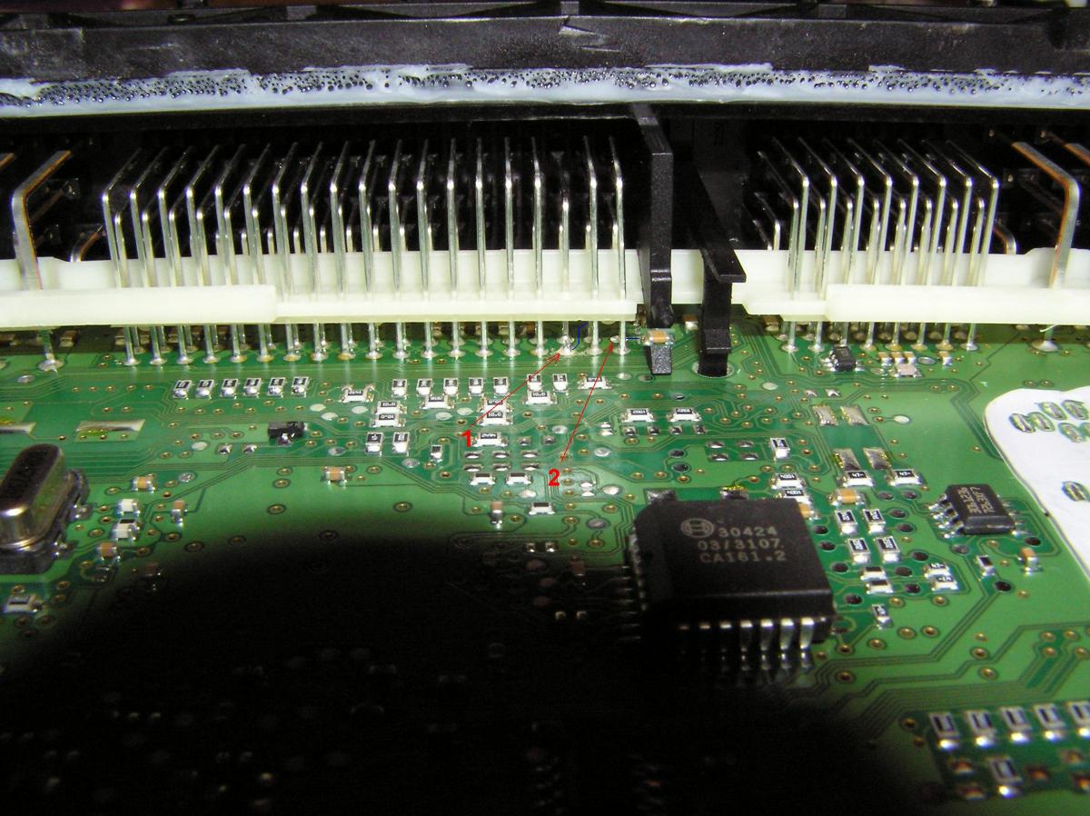

tiamat Опубликовано 25 декабря, 2012 Автор Поделиться Опубликовано 25 декабря, 2012 вскрыл блок убрал пины которые отломились Возник вопрос вот в чём встал у меня по этой проблеме почему звониться накоротко между ними хотя прямых дорог нет может внутри платы что то идёт ещё снимки прилагаю Ссылка на комментарий Поделиться на другие сайты Поделиться
tiamat Опубликовано 26 декабря, 2012 Автор Поделиться Опубликовано 26 декабря, 2012 Всем СПС за помощь вчера вечером поменял пины и машина завелась Тему можно закрыть Ссылка на комментарий Поделиться на другие сайты Поделиться
