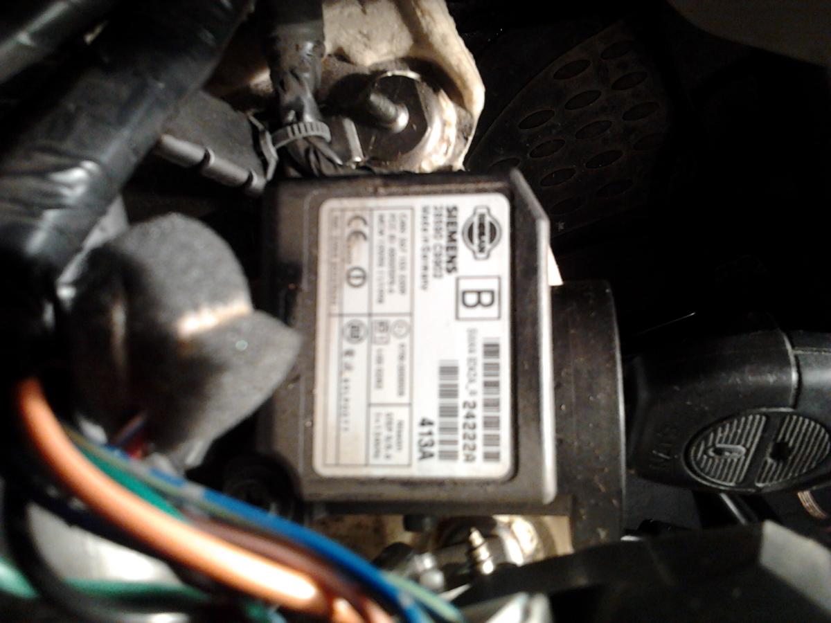

shadows Опубликовано 26 декабря, 2012 Поделиться Опубликовано 26 декабря, 2012 Всем доброго,помогите посчитать пин по шильдику,стандартный пин nissan не прокатывает Ссылка на комментарий Поделиться на другие сайты Поделиться
Turop Опубликовано 26 декабря, 2012 Поделиться Опубликовано 26 декабря, 2012 Всем доброго,помогите посчитать пин по шильдику,стандартный пин nissan не прокатывает 7736 Ссылка на комментарий Поделиться на другие сайты Поделиться
shadows Опубликовано 26 декабря, 2012 Автор Поделиться Опубликовано 26 декабря, 2012 Спасибо,Этот не подходит Ссылка на комментарий Поделиться на другие сайты Поделиться
Jenea Опубликовано 26 декабря, 2012 Поделиться Опубликовано 26 декабря, 2012 написал на кархелпе в личку Ссылка на комментарий Поделиться на другие сайты Поделиться
yros Опубликовано 26 декабря, 2012 Поделиться Опубликовано 26 декабря, 2012 Попробуй 1136 Ссылка на комментарий Поделиться на другие сайты Поделиться
nemez36 Опубликовано 26 декабря, 2012 Поделиться Опубликовано 26 декабря, 2012 Всем доброго,помогите посчитать пин по шильдику,стандартный пин nissan не прокатывает Личку всю забросали, почисть, прожку скину, фришную, рабочую. Ссылка на комментарий Поделиться на другие сайты Поделиться
shadows Опубликовано 26 декабря, 2012 Автор Поделиться Опубликовано 26 декабря, 2012 (изменено) Прогой пробую считать,дохот до 9999 и остановливается.Пин не показывает.По мануалу танго верхняя картинка,походу тут не TMS а ST.Запутался с маркировкой,не могу понять какой проц. Написано A2C11766 M222C0231 Изменено 26 декабря, 2012 пользователем shadows Ссылка на комментарий Поделиться на другие сайты Поделиться
yros Опубликовано 26 декабря, 2012 Поделиться Опубликовано 26 декабря, 2012 Пробовал 1136? Ссылка на комментарий Поделиться на другие сайты Поделиться
Jenea Опубликовано 26 декабря, 2012 Поделиться Опубликовано 26 декабря, 2012 1136 это для мексики и 7736 для европы , написал что не проходят , не понятно по чему ? Ссылка на комментарий Поделиться на другие сайты Поделиться
yros Опубликовано 26 декабря, 2012 Поделиться Опубликовано 26 декабря, 2012 Так в том и дело, что по этому шильдику шло либо 7736, либо 1136. Ссылка на комментарий Поделиться на другие сайты Поделиться
Jenea Опубликовано 26 декабря, 2012 Поделиться Опубликовано 26 декабря, 2012 однажды у меня тоже не проходил по шильдику , так турецкие коллеги посоветовали 1234 и прошло Ссылка на комментарий Поделиться на другие сайты Поделиться
yros Опубликовано 26 декабря, 2012 Поделиться Опубликовано 26 декабря, 2012 Кстати, а кто производитель машинки? Ссылка на комментарий Поделиться на другие сайты Поделиться
shadows Опубликовано 26 декабря, 2012 Автор Поделиться Опубликовано 26 декабря, 2012 (изменено) По иммо висят ошибки Коды Р1610 и Р1612. Ключ читается нормально 4D-60.Индикатор иммо на панели приборов не загорается.На данном этапе застопорился с с определением типа проца в иммо,что бы вичитать дамп.Пин 1234 попробую завтра. Изменено 26 декабря, 2012 пользователем shadows Ссылка на комментарий Поделиться на другие сайты Поделиться

unik Опубликовано 27 декабря, 2012 Поделиться Опубликовано 27 декабря, 2012 По иммо висят ошибки Коды Р1610 и Р1612. Ключ читается нормально 4D-60.Индикатор иммо на панели приборов не загорается.На данном этапе застопорился с с определением типа проца в иммо,что бы вичитать дамп.Пин 1234 попробую завтра. Эти ошибки не из за дампа.Так что проверяйте контакты,дамп оставьте в покое Ссылка на комментарий Поделиться на другие сайты Поделиться
yros Опубликовано 27 декабря, 2012 Поделиться Опубликовано 27 декабря, 2012 Похоже реально шаловливые рученки предыдущего клиента поменяли пин -)) В таком случае только с дампа тащить - выкладывай дамп. Ссылка на комментарий Поделиться на другие сайты Поделиться
andrey_ab Опубликовано 28 декабря, 2012 Поделиться Опубликовано 28 декабря, 2012 (изменено) поработай ручками и головой,дамп сюда,ну а посчитать не проблема ;) Изменено 28 декабря, 2012 пользователем andrey_ab Ссылка на комментарий Поделиться на другие сайты Поделиться
shadows Опубликовано 28 декабря, 2012 Автор Поделиться Опубликовано 28 декабря, 2012 Спасибо за подсказки.Решилась проблема - в блоке BCM непропай контактного штырька оказался,пропаял,пошло питание.Индикатор иммо заморгал на панели и авто завелось. Видны следы копания до меня,видимо что - то ломанули в контактах. Ссылка на комментарий Поделиться на другие сайты Поделиться
