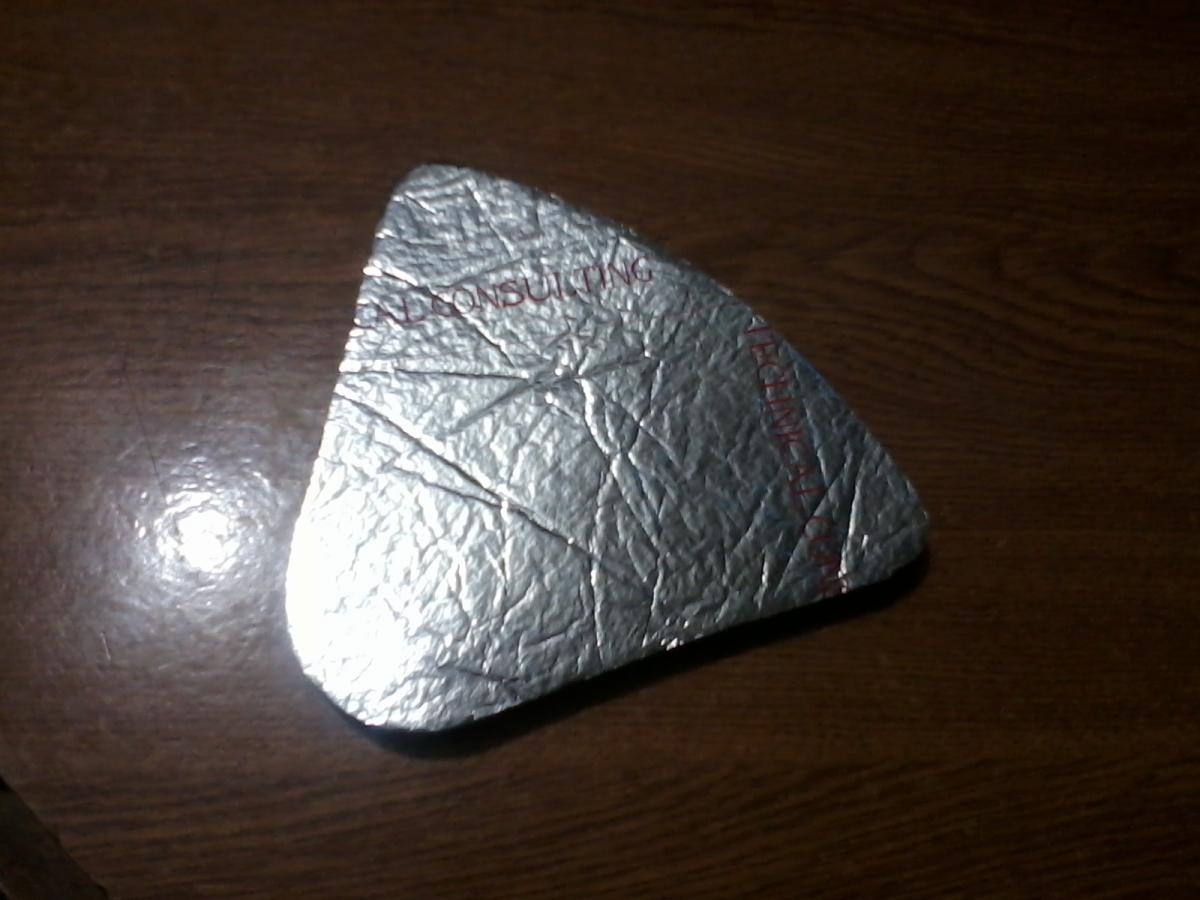

IMG10023.jpgДрузья подскажите кто может сталкивался с такой проблемой на калине не греет печка.Газы не идут.пробка радиатор термостат помпа все поменено воздуха в системе нет.При замене радиатора нашел какой то уплотнитель лежал прямо на радиаторе.Со слов хозяина перестала греть резко заглушил все было хорошо завел и нет тепла. Может где отверстие открылось? Изменено пользователем 221100
поролон вокруг радиатора приляпать надо ,и воздух выгонять надо на горочке крутой. А вообще если уровень тосола в норме то скорей всего прокладка
Прокладку гбц поменял нечего не изменилось.Воздуха нет.
