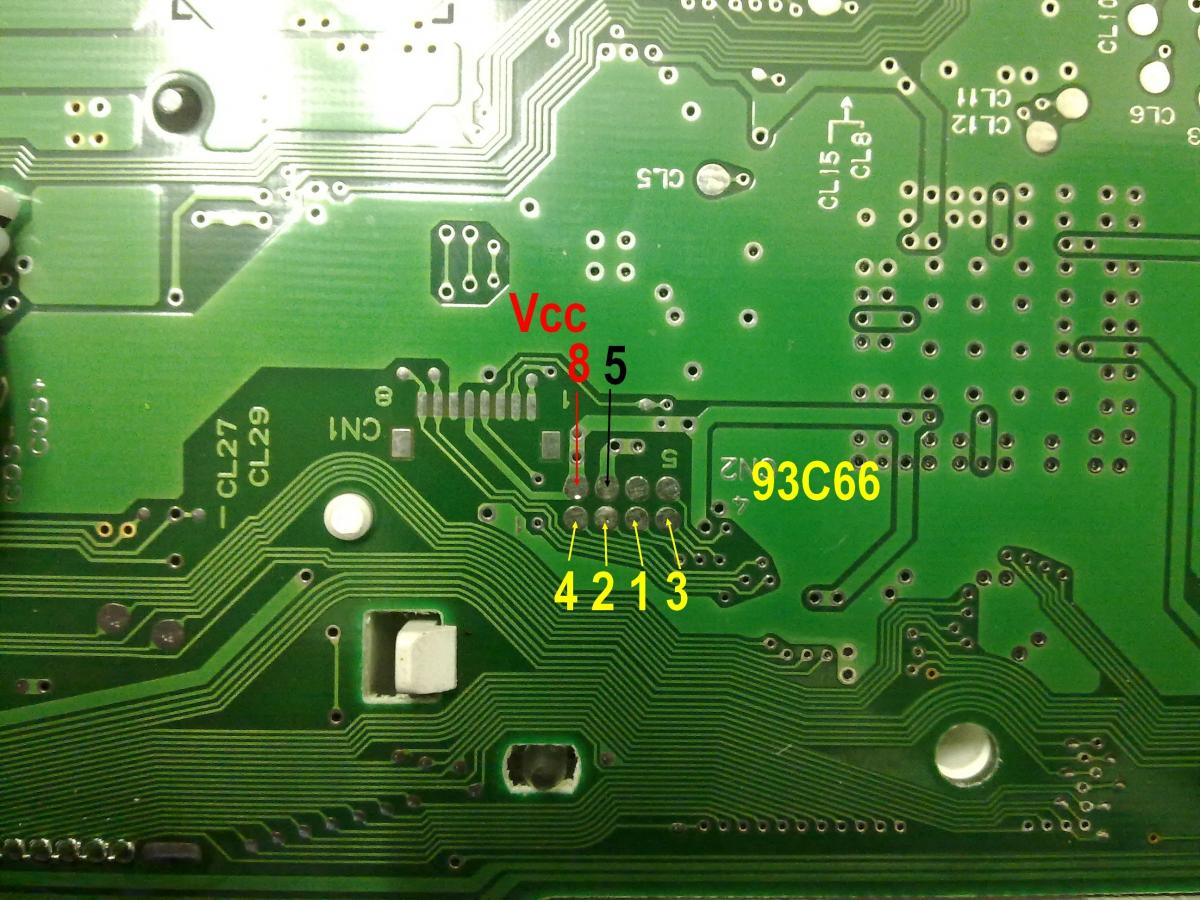

Привезли панель от такого аппарата 2006 г.в., микра под стрелками, а моторы аля мазда. Может есть у кого внутрисхемка?
Держи,только год 2007

Поменяй местами 1 и 2pin. Посмотрел свой архив, ошибка в распине
  • Upvote 1
Обычный хондовский разъем, на рисунке контакты 1 и 2 поменяй местами, если надо остановить проц, то 5(контакт на плате который подписан) на массу
всё получилось, благодарю! :bux:

Прежде чем выкладывать свои шизевры , нужно их проверять! А не пудрить мозги людям! 4.1.2.3. !!!

Лучше бы человеку помогал, а не писькой мерялся.А с 4123 уже до тебя разобрались.
На твоем месте надо бы извиниться за ошибку. а ты рот открываешь! а если бы панель завалил??? Хонда не очень любит внутрисхемку....
