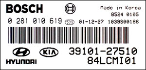

hobotov Опубликовано 30 декабря, 2012 Поделиться Опубликовано 30 декабря, 2012 Всех с наступающим!!!Вапрос следуйщего характера kia sorento 2008 год.2.5 дизель производства карея .иммо шенх ченг(уселитель+иммо в моторнике)авто угнали.после выкупа в авто отсутствует блок управления мотоом.купил блок с разбора без ключей. и без вин номера по которому можно бы ло бы посчитаь пин для записи ключей.если есьть у кого опыт по подсчету пина по дампу помогите плиз.или может у кого есть дамп мотоного с известным вин номером? SORENTO.rar Ссылка на комментарий Поделиться на другие сайты Поделиться

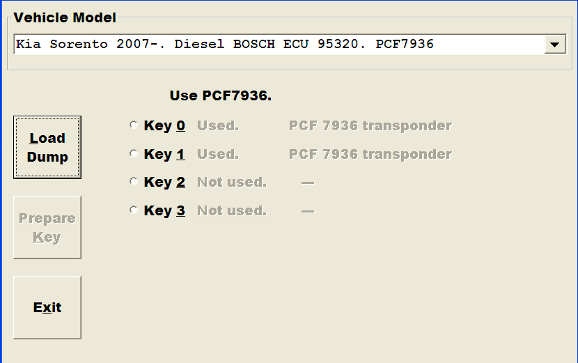

Villainius Опубликовано 30 декабря, 2012 Поделиться Опубликовано 30 декабря, 2012 дамп ведь считан с 95320? такая микра стоит в дизельном ЭБУ Bosch. и дамп определяет корректно, видно 2 ключа. можно чип подготовить по дампу. Ссылка на комментарий Поделиться на другие сайты Поделиться
hobotov Опубликовано 30 декабря, 2012 Автор Поделиться Опубликовано 30 декабря, 2012 Да я пробывал и по дампу ключ ключ класть и номером один и номером два и отдельно чип подготавливать в таг кей туле.и на авто по пину привязывать.все равно не чего не выходит.начинаю привязывать ключ(ключи новые) сначала делаю ресет смарта ввожу пин 265*** пин принемаеться и ресет делаеться(в текущих даных ключей 0 смарта нетрал ключей нет)потом делаю привязки ключей ввожу пин(пин опять принемаеться и пишет привязать ключ номер 1 но потом он начинает писать ключ инвалид и выкидывает)пробывал и новые оригинальные ключи и чипы подготовленные и не подготовленные и катушку на замке менять.может еще какую не будь мыслишку под кинете? Ссылка на комментарий Поделиться на другие сайты Поделиться
