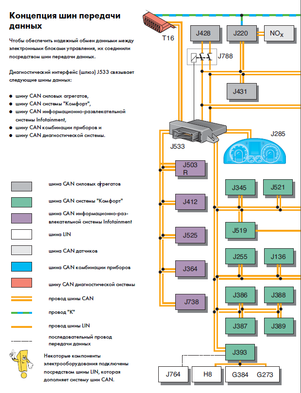

shpuntik 2 Опубликовано 6 января, 2013 Поделиться Опубликовано 6 января, 2013 Мне непонятна формулировка - Мол 46 не видит задних дверей - Он что им мастер что-ли? Если двери кодируются в 19 адресе, значит они самостоятельные адреса диагностики. Не нужно сразу лезть в дебри! - питание на блоки проверил хотя бы, они подключены? Про CAN-шину даже не вспоминаю, вдруг на В6 её ещё не было... В 06.01.2013 в 19:48, masterok сказал: Ну и за одно проверить кодировку блоков J388 и J389 Серёга привет! Они же не доступны, как кодировку проверишь Ссылка на комментарий Поделиться на другие сайты Поделиться
052 Опубликовано 6 января, 2013 Поделиться Опубликовано 6 января, 2013 В 06.01.2013 в 19:48, masterok сказал: Ну и за одно проверить кодировку блоков J388 и J389 Похоже блоков 62 и 72 там не найдётся. В 06.01.2013 в 21:51, shpuntik 2 сказал: Мне непонятна формулировка - Мол 46 не видит задних дверей - Он что им мастер что-ли? Если двери кодируются в 19 адресе, значит они самостоятельные адреса диагностики. Похоже и правда машина с задними вёслами. Ссылка на комментарий Поделиться на другие сайты Поделиться

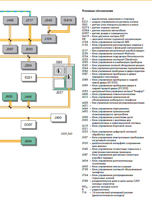

masterok Опубликовано 7 января, 2013 Поделиться Опубликовано 7 января, 2013 В 06.01.2013 в 21:51, shpuntik 2 сказал: Мне непонятна формулировка - Мол 46 не видит задних дверей - Он что им мастер что-ли? Если двери кодируются в 19 адресе, значит они самостоятельные адреса диагностики. Не нужно сразу лезть в дебри! - питание на блоки проверил хотя бы, они подключены? Про CAN-шину даже не вспоминаю, вдруг на В6 её ещё не было... Серёга привет! Они же не доступны, как кодировку проверишь Привет Игорь Чёт туплю после праздников ))) Конечно же ты прав!!! Уж элементарные вещи как проверка питания и целостность CAN-шины должны делаться в первую очередь ,а потом уже кодирование А вообще если машинка 2009 модельного года . То мастером для задних блоков дверей будут передние блоки .А так как общаются по Lin -шине то и 19 конечно не будут видны kiber2008 Выкладывай VIN машины и кодировку блока комфорта попробуем посмотреть, что там есть Ссылка на комментарий Поделиться на другие сайты Поделиться

shpuntik 2 Опубликовано 7 января, 2013 Поделиться Опубликовано 7 января, 2013 (изменено) Всё таки блоки дверей у В6 самостоятельные адреса на шине комфорт и кодироваться должны только в гейтвее, а не в J393. Изменено 7 января, 2013 пользователем shpuntik 2 Ссылка на комментарий Поделиться на другие сайты Поделиться
