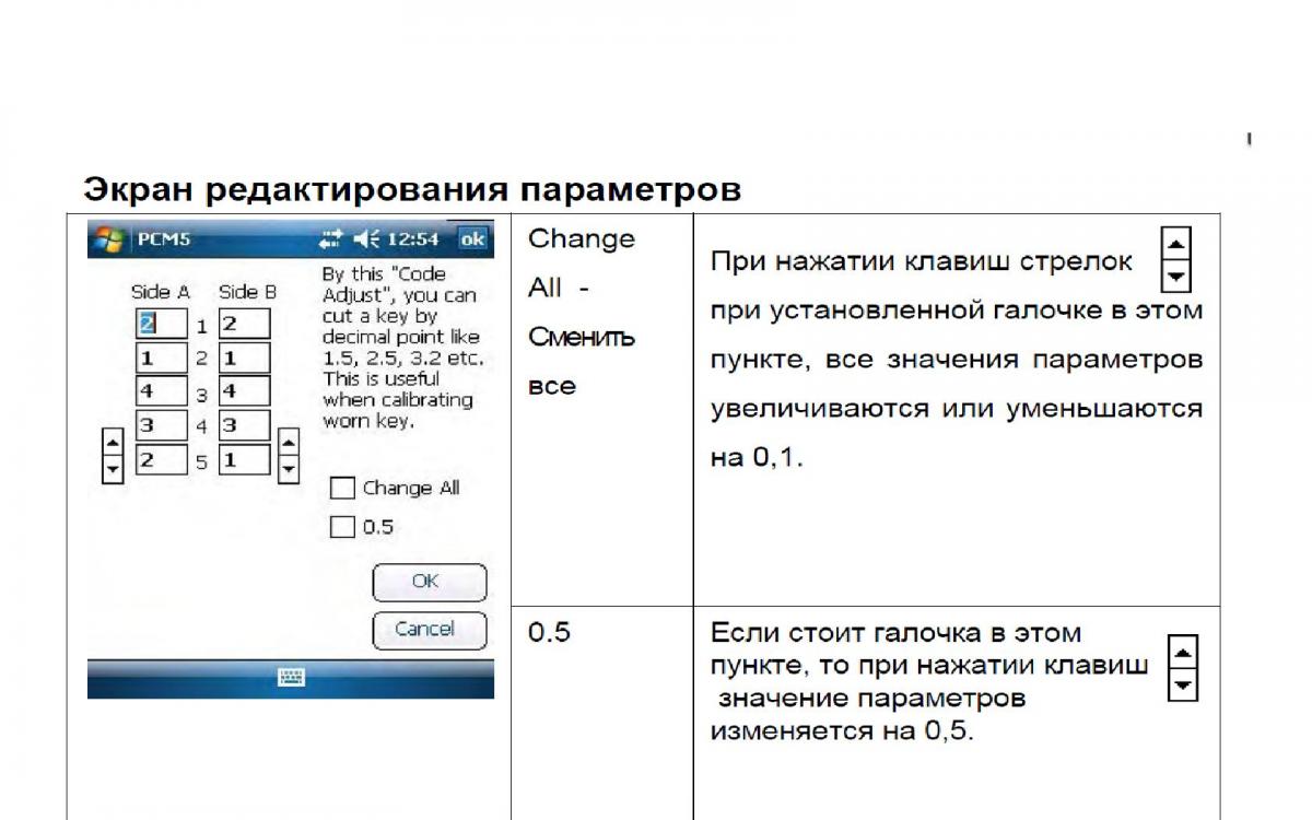

ключник бывалый Опубликовано 17 марта, 2015 Поделиться Опубликовано 17 марта, 2015 И правильно говорят , просто все станки с ЧПУ перед работой колебруются. Еще раз вопрос:Сим девайсом можно нарезать балванку в плюсе?тоесть делать плюс на столько-сколько мне надо?Или станок сосканировал оригинальный ключ,прикинул-какой износ и выдает размер-который установлен заводом изготовителем.Меня тревожит то что замки то тоже задроты на старых тачках и порой заводского размера не достаточно.Спасибо за ответ. Ссылка на комментарий Поделиться на другие сайты Поделиться
keyster Опубликовано 17 марта, 2015 Поделиться Опубликовано 17 марта, 2015 (изменено) ....тоесть делать плюс на столько-сколько мне надо?.... Так после сканирования , вбей новые данные, с запасом, как бyдто по кодy делаешь, (только высотy заготовки, станок добавлять не может, надо молоточком )))) Изменено 17 марта, 2015 пользователем keyster Ссылка на комментарий Поделиться на другие сайты Поделиться
OreXov Опубликовано 17 марта, 2015 Поделиться Опубликовано 17 марта, 2015 Вот, редактирование нарезки. Ссылка на комментарий Поделиться на другие сайты Поделиться
ключник бывалый Опубликовано 18 марта, 2015 Поделиться Опубликовано 18 марта, 2015 Вот, редактирование нарезки. Спасибо.В принцепе-понятно.Это все делается на экране станка в настройках? А то слишком смахивает картинка на экран ноутбука.И какая модель станка с таким интерфейсом?Хотя я думаю-интерфейс почти всех последних ЧПУ-сильно схож.Зачем изобретать велосипед....Спасибо за ответ. Ссылка на комментарий Поделиться на другие сайты Поделиться
OreXov Опубликовано 18 марта, 2015 Поделиться Опубликовано 18 марта, 2015 (изменено) Со станком шла программа CodeMaster , я пользуюсь ей. С дисплея станка, клиентов не прёт, а как увидят, что к компьютеру подключен, и работает, у них глаза на лоб. Изменено 18 марта, 2015 пользователем OreXov Ссылка на комментарий Поделиться на другие сайты Поделиться

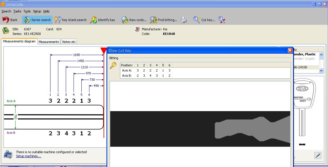

Aurum Опубликовано 2 июня, 2015 Поделиться Опубликовано 2 июня, 2015 Privet,mozet u kovo Instacode najdiot takoj kod Key No. KE1840,Kia.Nuzno bitting info,spasybo :),moja nenasla... Ссылка на комментарий Поделиться на другие сайты Поделиться
keyster Опубликовано 2 июня, 2015 Поделиться Опубликовано 2 июня, 2015 Privet,mozet u kovo Instacode najdiot takoj kod Key No. KE1840,Kia.Nuzno bitting info,spasybo :),moja nenasla... и 08 и 14 находит )), а какая не нашла? Ссылка на комментарий Поделиться на другие сайты Поделиться
OreXov Опубликовано 2 июня, 2015 Поделиться Опубликовано 2 июня, 2015 Пожалуйста Ссылка на комментарий Поделиться на другие сайты Поделиться
