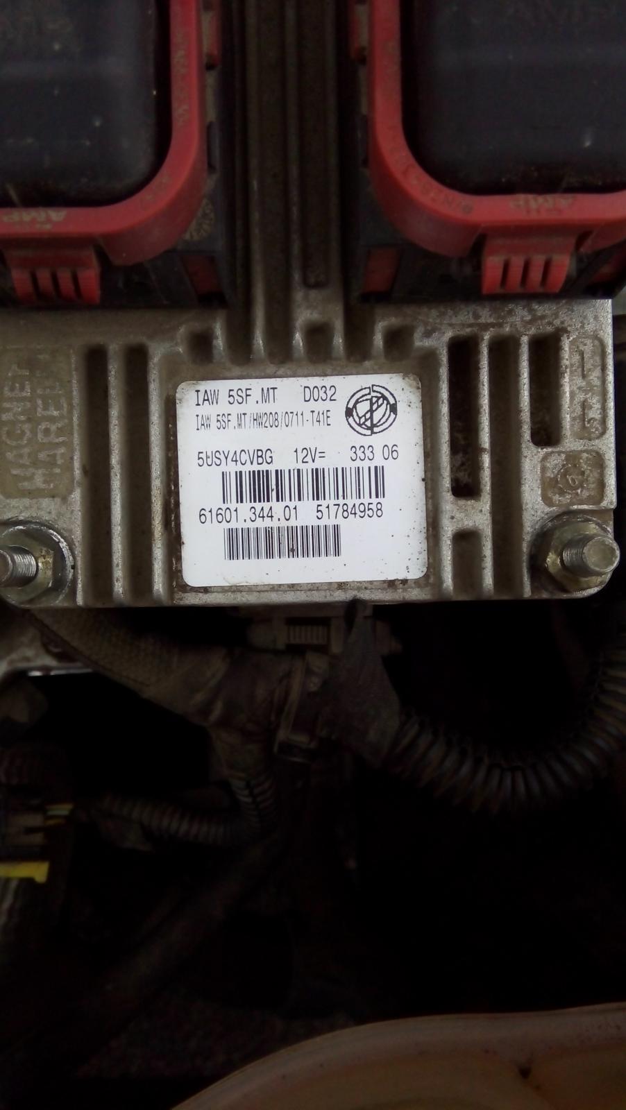

RoBoTrOn Опубликовано 25 декабря, 2015 Поделиться Опубликовано 25 декабря, 2015 (изменено) fss, on 11 Jan 2013 - 18:04, said: Подключился по OBD2 мастер-китом, выбрал в меню Fiat->Albea 1.4 v8-> marelli IAW(Из 3-х пробывал все). Соединение проходит но выскакивает ошибка ISO-кода ECU. После соединения доступны вкладки Информация Ошибки График. Можно стереть ошибки но график не отображается и кнопка включения графика. Напишу в эту тему (да простят меня модераторы). Такая-же ситуация как и у топикстартера (ТС). Прикладываю фото ЭБУ. И вопрос такой-же как и у ТС Изменено 25 декабря, 2015 пользователем RoBoTrOn Ссылка на комментарий Поделиться на другие сайты Поделиться
kyzka Опубликовано 26 декабря, 2015 Поделиться Опубликовано 26 декабря, 2015 Можно ли считать\записать прошивку\корректировки через ОБД2 или 55pin? Проясните пожалуйста буду очень благодарен. считать прошивку нельзя,записать можно но соответствующим оборудование..ваша программа только для диагностики Ссылка на комментарий Поделиться на другие сайты Поделиться
