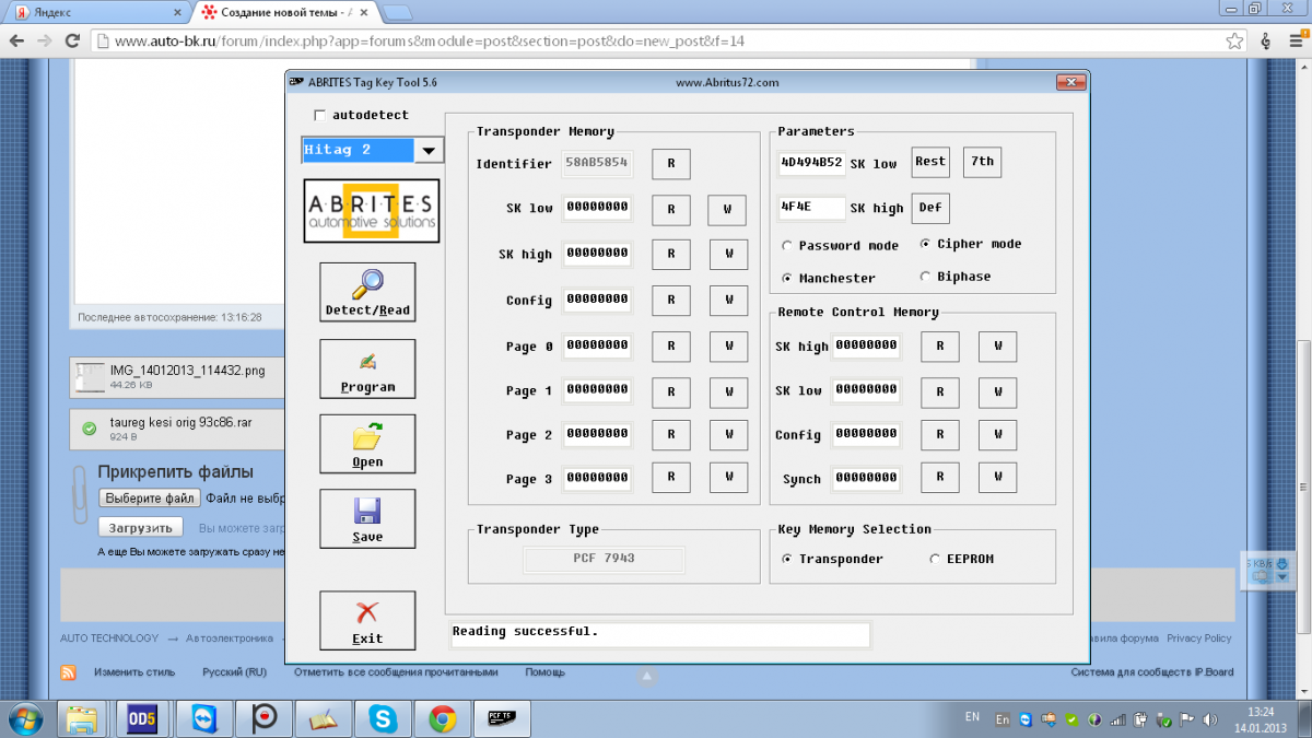

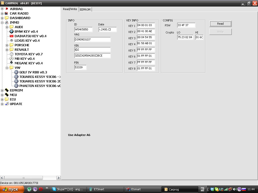

парни не могу не как прочитать ключ на Touareg .вроде все идентификаторы есть а прочитать не выходит.есть подозрение что китайкий карпрог криво считает.внизу скрин идентификатора одного из двух ключей

В дампе 2 ключа,ключ прочитан верно,а всё остальное полная лажа
Второй ключ 04005554
Изменено пользователем dimon9555
парни не могу не как прочитать ключ на тауреге.вроде все идентификаторы есть а прочитать не выходит.есть подозрение что китайкий карпрог криво считает.внизу скрин идентификатора одного из двух ключей
Сделай swap дампу и подсунь опять!
Парни свапнуть пробывал все равно так и читает

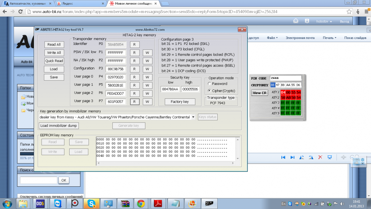

вот так вроде верно и первый и второй ключ определило.теперь понять бы как его в абритусе вводить и в какую стороку что бы прочитать?
Справа вверху "Parameters" :blink: А потом читать
заполнил строчки HI и LO нажимаю читать и нехрена
100% ключ от этого дампа.при установке кесси на машину все работает-цз-и ключ видно в 21 канале.может опять карпрог криво считал по то му что пин на скрине не сходиться!!!пин от этого дампа 02644 проверил на авто.мне просто безумно надо переложить эти ключи в другую машину а чистых pcf7943 нету не где в наличии

ABRITES.Ключик вроде прочитал огромное спасибо Ares.осталось дело за малым как и куда что записать что бы можно было перелажить в новый дамп впрямую или по пину???
Изменено пользователем hobotov
ах вот почему тебя надо было открыть.........осталось дело за малым :bux:
Изменено пользователем Ares
ну а все таки что и куда хотелосьбы хоть что то понять
