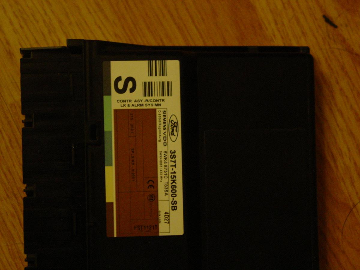

xseva Опубликовано 15 января, 2013 Поделиться Опубликовано 15 января, 2013 Приветствую всех ! Авто форд мондео 2004 года 2 литра бензин . Машина не заводиться стартёр заблокирован накачка есть диагностика выдала ошибку B1681 PATS TRANSCEIVER MODULE SIGNAL IS NOT RECEIVED Подскажите где находиться блок иммо и ключи где лежат в эбу или в блоке иммо Аккумулятор был высажен на ноль Может выскачить такая ошибка если ключики слетели? Вот тут фото блока снял с пассажирской стороны крепиться над блоком эбу Могут тут ключи лежать ? Ссылка на комментарий Поделиться на другие сайты Поделиться
alex47 Опубликовано 16 января, 2013 Поделиться Опубликовано 16 января, 2013 Иммо и ключи в моторном. Ссылка на комментарий Поделиться на другие сайты Поделиться
aka4 Опубликовано 16 января, 2013 Поделиться Опубликовано 16 января, 2013 От того что вы спросите еще раз восемь на всех форумах ключи не переселятся в другой блок. Как бы вам этого не хотелось и иммо и ключи в моторном Ford Mondeo 2001-2006 Original transponder TIRIS DST (ID60) Allowed transponder TIRIS DST Data location ST77014 (read as 25040 / 95040) Ссылка на комментарий Поделиться на другие сайты Поделиться
