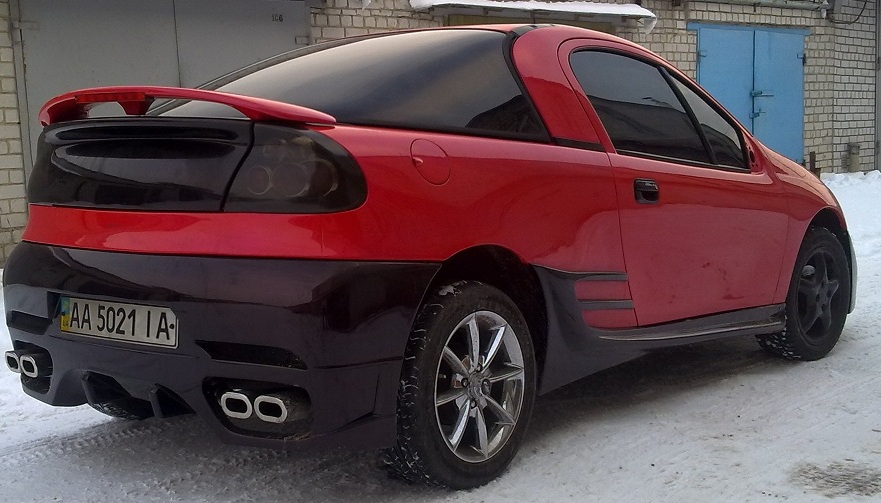

garin Опубликовано 16 января, 2013 Поделиться Опубликовано 16 января, 2013 (изменено) В 16.01.2013 в 21:21, Андрей2660 сказал: Спасибо! блин время закачки опель тис 22 часа завтра не успею проверить питание на мозгах, но сфоткаю машину и поставлю на аву, думаю вы поймете почему ее так неймется завести, спокойной всем ночи. Веришь, большинству из нас будет похрен, почему тебе так хочется её завести! Я лично вот в такой участие принимал... А вот про коротнул разговор особый!!! Ехай к спецам, пока не поздно, а то ещё чего спалишь, не дай бог!!! Изменено 16 января, 2013 пользователем garin Ссылка на комментарий Поделиться на другие сайты Поделиться
