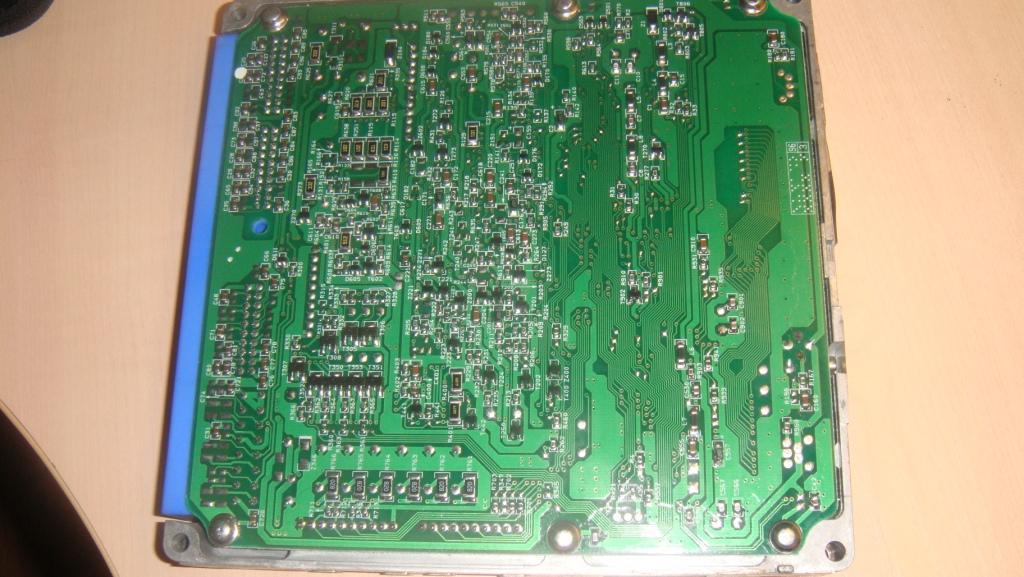

liberty75 Опубликовано 23 июля, 2009 Поделиться Опубликовано 23 июля, 2009 (изменено) Блок управления двиглом 3 литра. Плохая искра, на горячую не заводится со стартера, только с толкача. Ошибок по диагностике нет. Вскрыли блок там пробитая микра (на фото). Помогите идентифицировать микру, похоже она виновата. Изменено 23 июля, 2009 пользователем liberty75 Ссылка на комментарий Поделиться на другие сайты Поделиться
avtobest Опубликовано 24 июля, 2009 Поделиться Опубликовано 24 июля, 2009 (изменено) Держи даташит. Выходит из строя из -за плохой массы кузова.По крайней мере такое было у меня. HD151005.rar Изменено 24 июля, 2009 пользователем avtobest Ссылка на комментарий Поделиться на другие сайты Поделиться
liberty75 Опубликовано 27 июля, 2009 Автор Поделиться Опубликовано 27 июля, 2009 Держи даташит. Выходит из строя из -за плохой массы кузова.По крайней мере такое было у меня. а ничего что там не HD151005 а HD151007? И чем ты заменил эту микру? Ссылка на комментарий Поделиться на другие сайты Поделиться

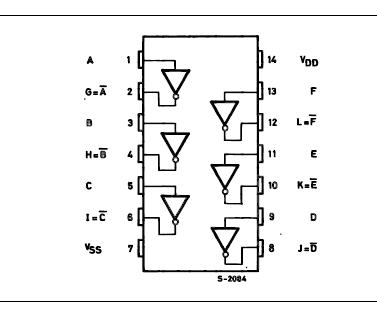

liberty75 Опубликовано 28 июля, 2009 Автор Поделиться Опубликовано 28 июля, 2009 (изменено) Мне клиент сам находил с б.у. блока.Где-то сдесь писали что вроде можно заменить в паралель три штуки 561ЛН2. Да я и собираюсь в параллель поставить аналоги 561лн2 но расклада оригинальной микры не знаю Первое фото (покрупнее) - 151005 Второе - 4069 (аналог 561лн2) Изменено 28 июля, 2009 пользователем liberty75 Ссылка на комментарий Поделиться на другие сайты Поделиться

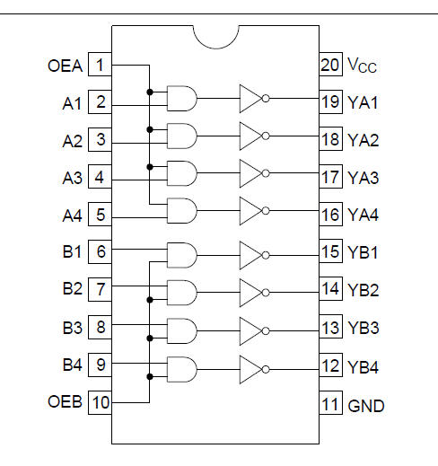

radio_60 Опубликовано 18 ноября, 2009 Поделиться Опубликовано 18 ноября, 2009 HD 151007 - 6 ключей с инверсией, в ЭБУ Nissan Almera использовались 4 ключа, выход на модули зажигания, один канал умер, заменил на резервный (2 канала свободных). Цоколевка м/сх. HD 151007 - вход --> выход 20 ---> 3 19 ---> 4 18 ---> 5 13 ---> 7 12 ---> 8 11 ---> 9 1 похоже +5в 6 - общий Ссылка на комментарий Поделиться на другие сайты Поделиться
