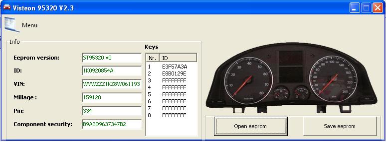

alexluga Опубликовано 8 февраля, 2016 Поделиться Опубликовано 8 февраля, 2016 Помогите с пином - утеря ключей. VW golf 5 vin WVWZZZ1KZ8W061193 комбинация приборов visteon 1k0920854 с памятью 95320. Если нужно можно прочитать эбу двигателя. golf 5 visteon 1k0920854 95320 .bin Ссылка на комментарий Поделиться на другие сайты Поделиться
Magadan69 Опубликовано 8 февраля, 2016 Поделиться Опубликовано 8 февраля, 2016 (изменено) Помогите с пином - утеря ключей. VW golf 5 vin WVWZZZ1KZ8W061193 комбинация приборов visteon 1k0920854 с памятью 95320. Если нужно можно прочитать эбу двигателя. Держи (скорее всего пин начнется с нулей) А вот как раз из прочтенного моторника можешь проверить этот пин (кажется там пин без крипта). Изменено 8 февраля, 2016 пользователем Magadan69 Ссылка на комментарий Поделиться на другие сайты Поделиться
alexluga Опубликовано 8 февраля, 2016 Поделиться Опубликовано 8 февраля, 2016 Спасибо, пробег вроде бы верный ( уже не на работе), думаю что и пин должен подойти. Завтра попробую, отпишусь. Ссылка на комментарий Поделиться на другие сайты Поделиться
alexluga Опубликовано 10 февраля, 2016 Поделиться Опубликовано 10 февраля, 2016 Magadan69 Cпасибо, пин верный. Ссылка на комментарий Поделиться на другие сайты Поделиться
